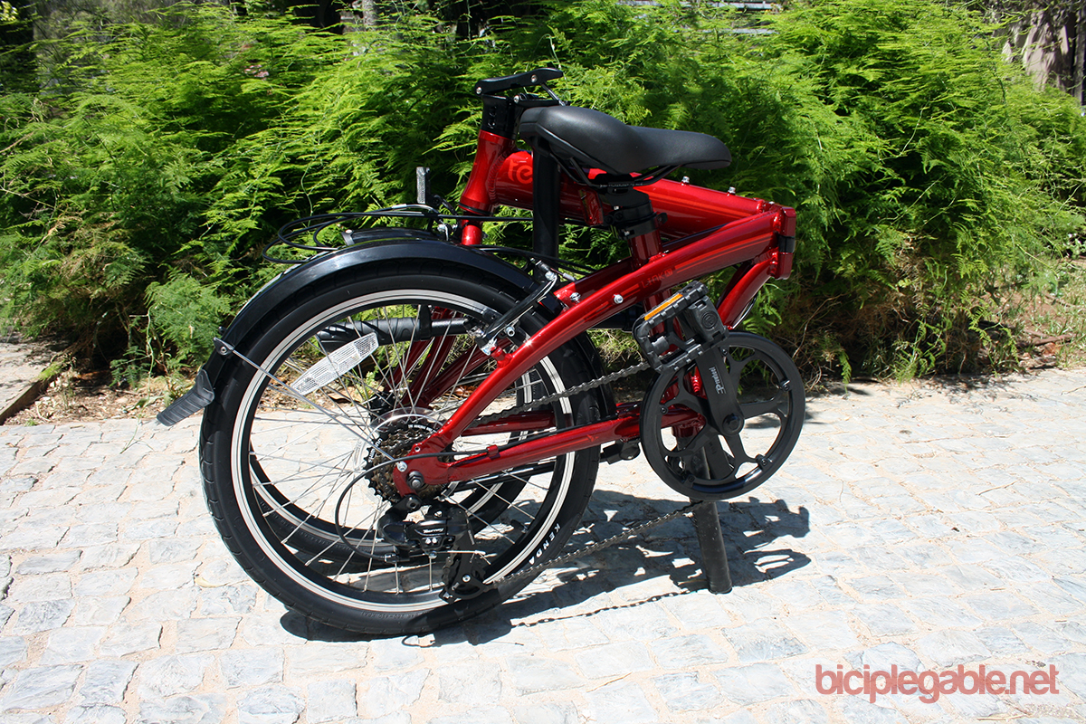

Tamaño de la bicicleta una vez plegada es de 39.5 x 80 x 73 cms.

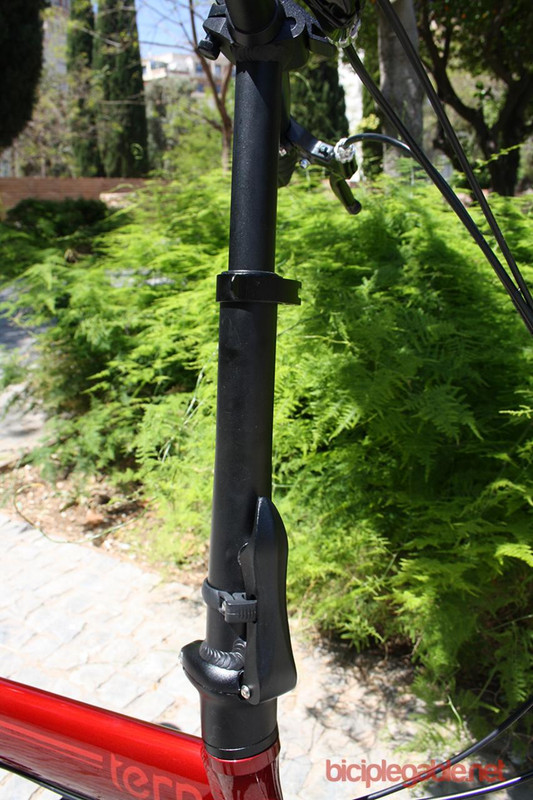

Distancia mínima de la tija del sillín hasta el manillar es de 62 cms.
Distancia mínima desde el sillín hasta el pedal (en su posición más baja) 70 cms. y la máxima es de 96 cms.
Altura sugerida para el ciclista desde 1,42 hasta 1,90 mts.
Peso máximo para el ciclista, 105 kgs.

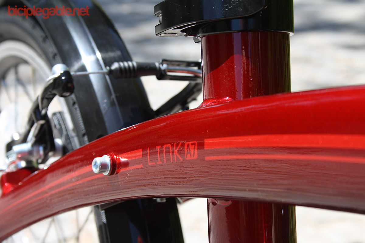

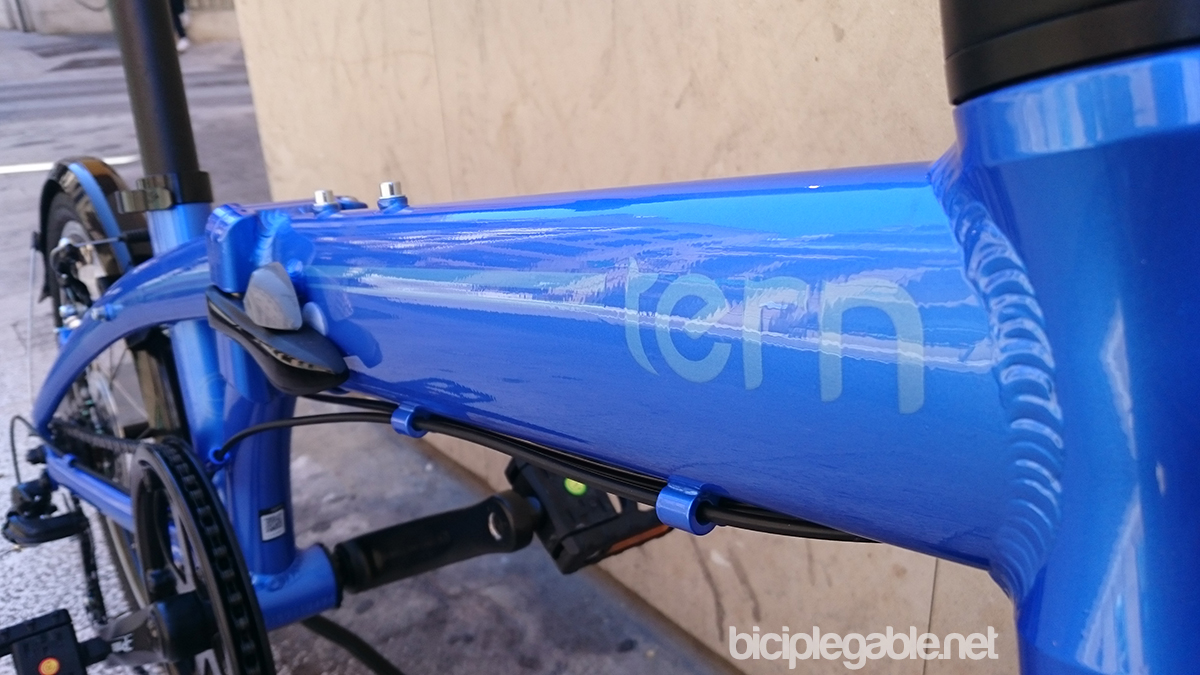

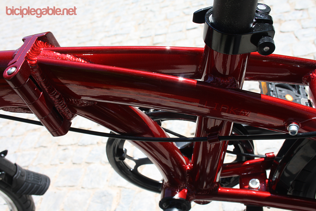

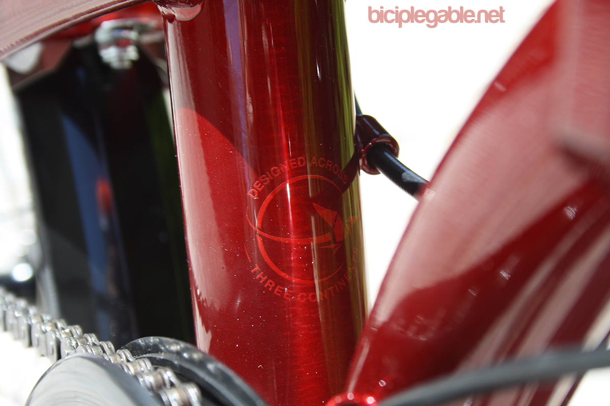

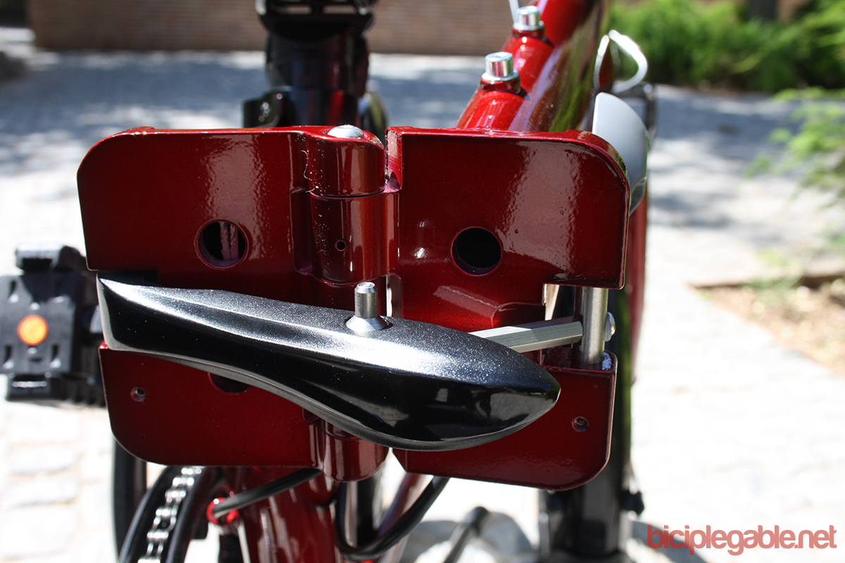

En el diseño del cuadro siguen manteniéndose ciertas líneas maestras que son marca de la casa, como la tecnología Double Truss. El cuadro se parte antes de llegar a la parte trasera del mismo en un doble tirante tridimensional, que lo hace mucho más resistente a las fuerzas de torsión que siempre amenazan a un cuadro, y todavía más en el caso de las plegables. También se refuerza la rigidez del conjunto y se mejora la transmisión de la potencia desde el eje de pedalier hasta la rueda trasera. Esta es una de las señas de identidad de la marca, y se ha demostrado con el paso de los años que consigue una parte trasera del cuadro robusta y resistente a la vez que deja una marca estética y de diseño propia.
El cuadro es de aluminio en aleación 6061 (la utilizada en toda la gama Link hasta hace un par de años, cuando se empezó a usar el 7005), con un diseño general muy parecido a la primera versión de la Link C7, el primer modelo de entrada de aquel catálogo de Tern con el cual empezaron a descubrir sus creaciones, y que se mantuvo varios años en el mismo sin variación alguna. El sistema de unión y cierre es el FBL joint, la tecnología Four Bar Linkage que ofrece un firme sistema de unión para el cuadro, con la leva del cierre en aluminio y el resto de elementos en acero inoxidable. Con un cierre de seguridad y ajuste similar al del resto de la gama Link a excepción de la serie D (D7i y D8, y también la N8 del mercado japonés), la A7 deja este apartado muy bien resuelto.

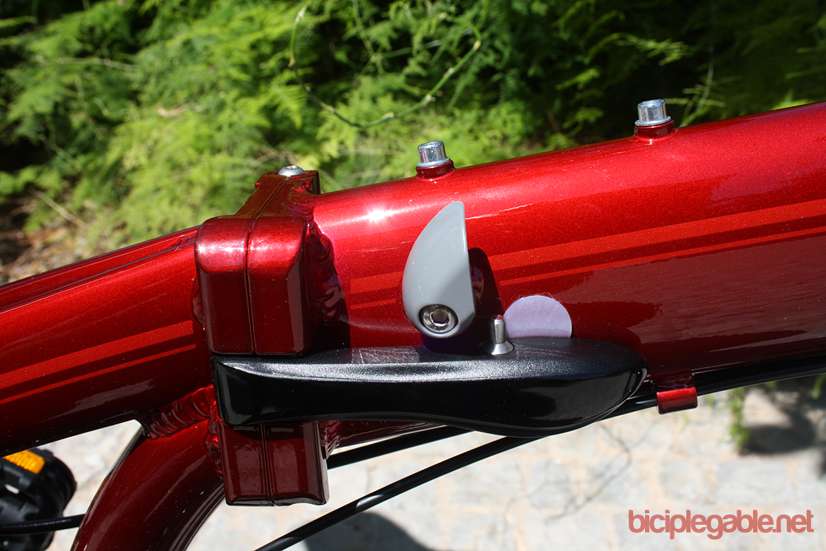

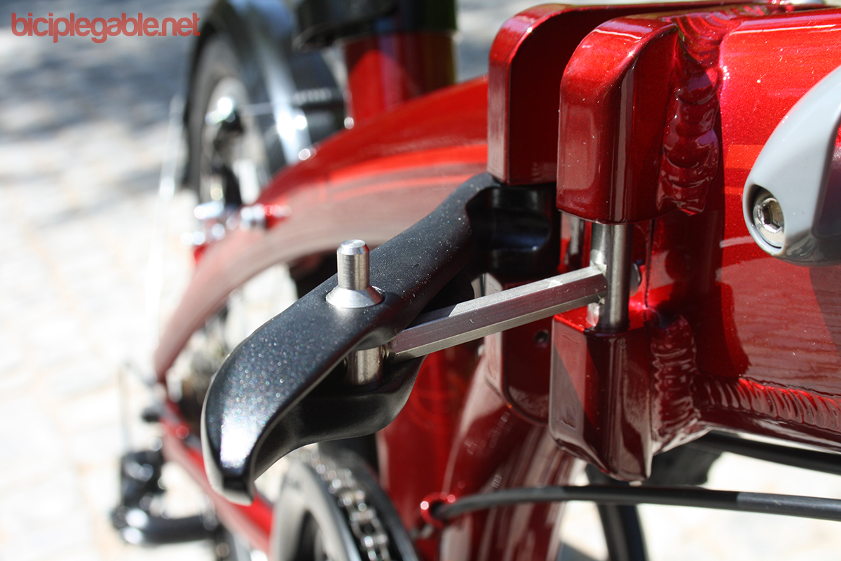

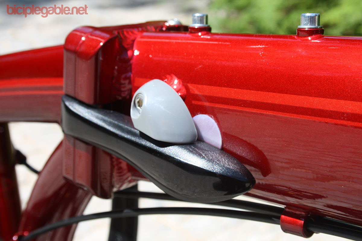

El conjunto sigue manteniendo esa envidiable rigidez y robustez propia de todas las bicis de Tern, y sólo hay que pedalear en ella un rato para advertirlo. El plegado es muy sencillo, con la potencia entre las dos mitades del cuadro como en las bicis de la marca que no llevan la potencia Physis, y una vez plegada, la Link A7 lleva los imanes Magnetix, que ayudan a mantener la bicicleta en esa posición. La horquilla está fabricada en acero.
El cuadro lleva su correspondientes tornillos para sujetar un bidón, o un candado o un inflador, y, aunque no viene de serie con portabultos, si que están los soportes correspondientes en los tirantes del cuadro para poder acoplarle ese accesorio.

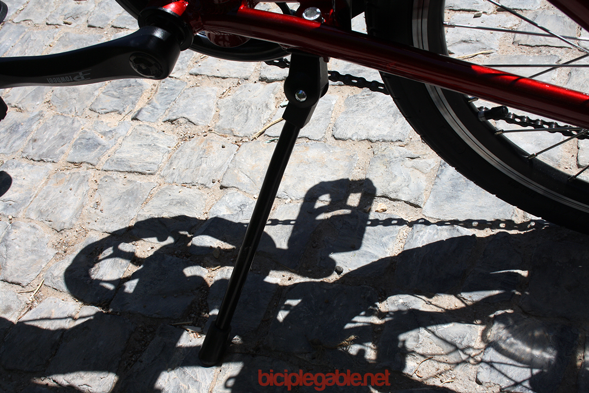

La bicicleta viene también equipada con una útil pata de apoyo en color negro.
El acabado del cuadro sigue las cotas de calidad del resto del catálogo de Tern. El proceso de pintado con al menos tres capas, y digo al menos porque en ocasiones y en los acabados metalizados (como el que tiene la Link A7, bien en rojo, bien en azul), se utilizan cuatro capas. El resultado, como se puede ver en las fotos, es perfecto.

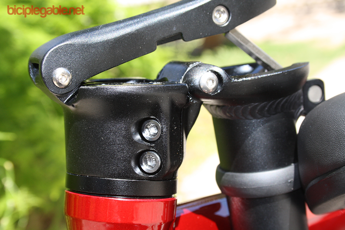

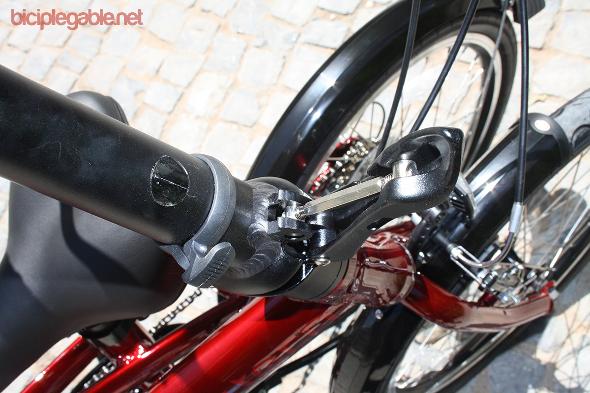

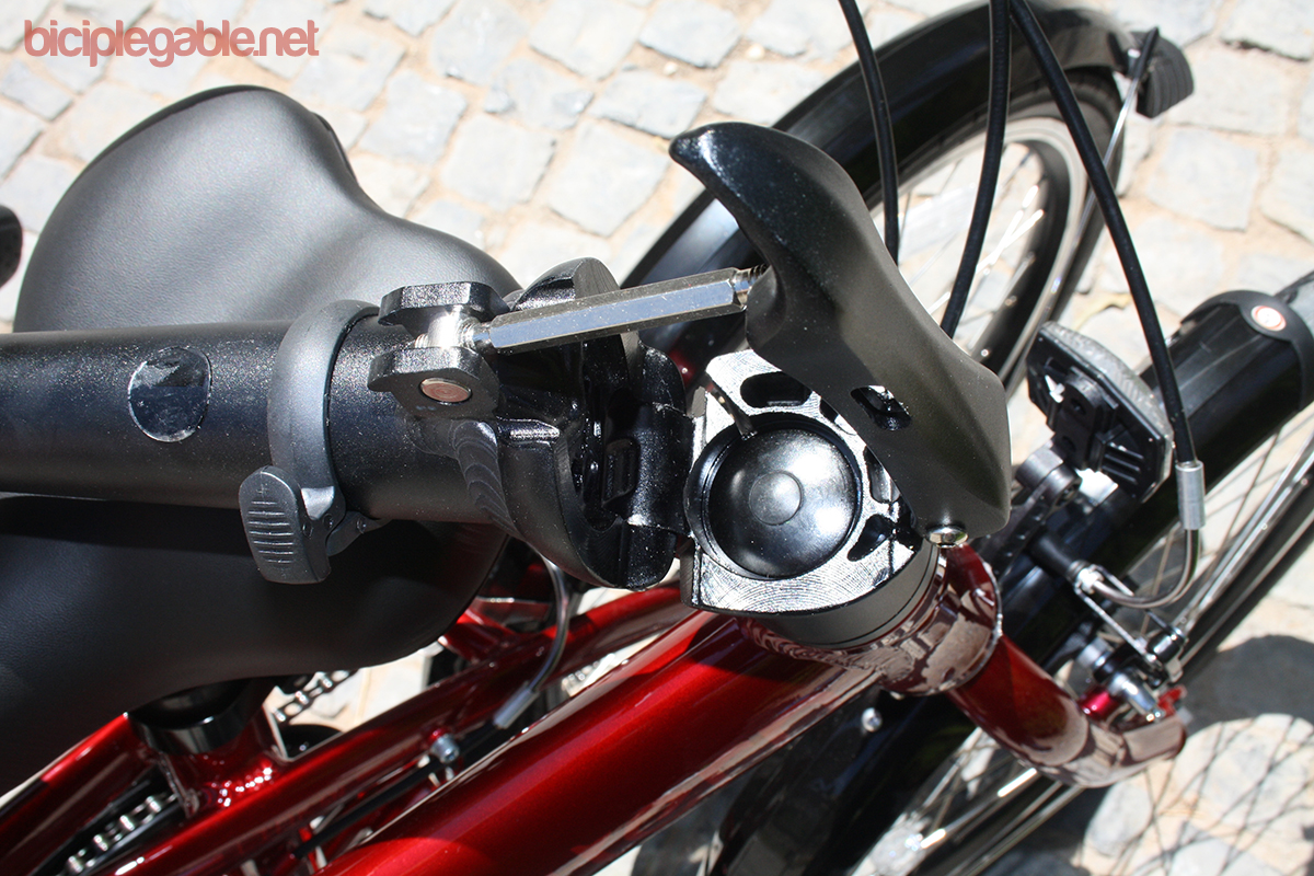

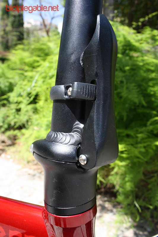

Antes de ver una Link A7, ni tan siquiera en foto, sabíamos algo de como iba a ser… y una de las cosas que sabíamos es que la potencia no iba a ser una Q-Lock como en las B7. Bueno, hasta que no la vimos por primera vez, no se desveló el secreto, y lo cierto es que nos ha impresionado muy favorablemente. Es regulable en altura, con marcas en el vástago superior para ajustar diferentes medidas, algo muy interesante si la bici la llevan diferentes usuarios, y útil también a la hora del plegado, ya que en la Link A7 la potencia queda entre las dos mitades del cuadro. No tenemos un cierre de seguridad automático como en el caso de la Q-Lock de la Link B7, pero incluso en este apartado la solución nos ha sorprendido gratamente, ya que la abrazadera de seguridad bloquea la leva en mitad de la misma a través de una hendidura practicada en dicha pieza, en vez de bloquearla en la parte exterior, algo que en otras potencias de este tipo, llevaba en ocasiones a la rotura de la abrazadera de seguridad. En cuanto a la rigidez, es al menos tan pétrea como la Q-Lock, y la sensación es excelente, mucho mejor que en cualquier otra plegable de este rango de precio. Dirección ahead, como es obvio, con sus correspondientes rodamientos.
Como acabamos de mencionar, la potencia es ahead y va firmemente sujeta a tubo de la horquilla con dos tornillos como en el resto de modelos de la marca.

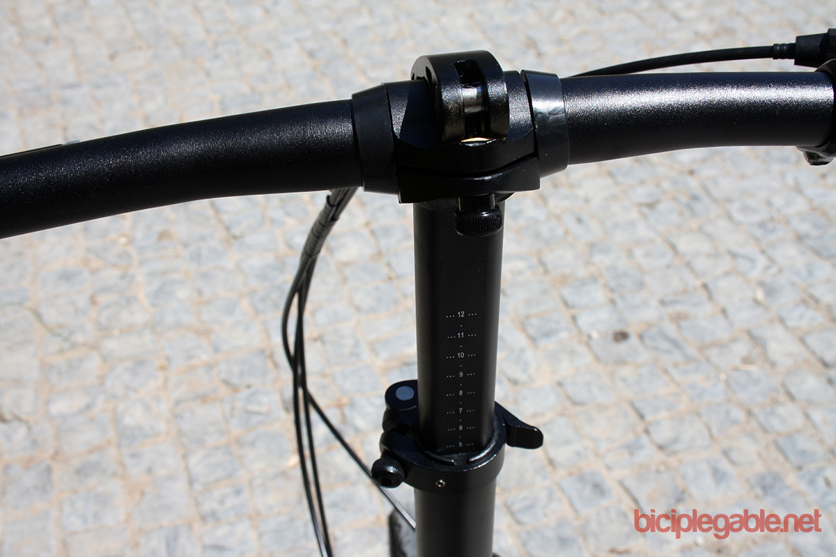

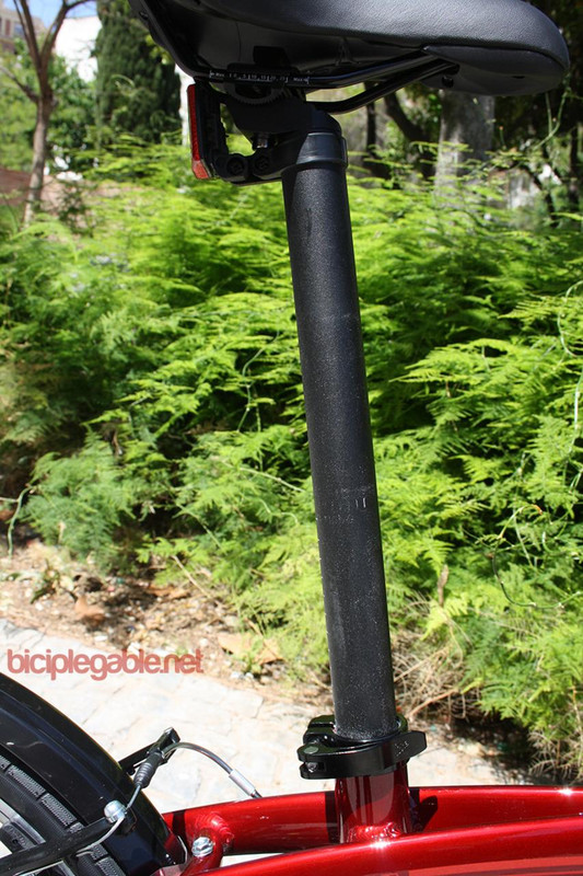

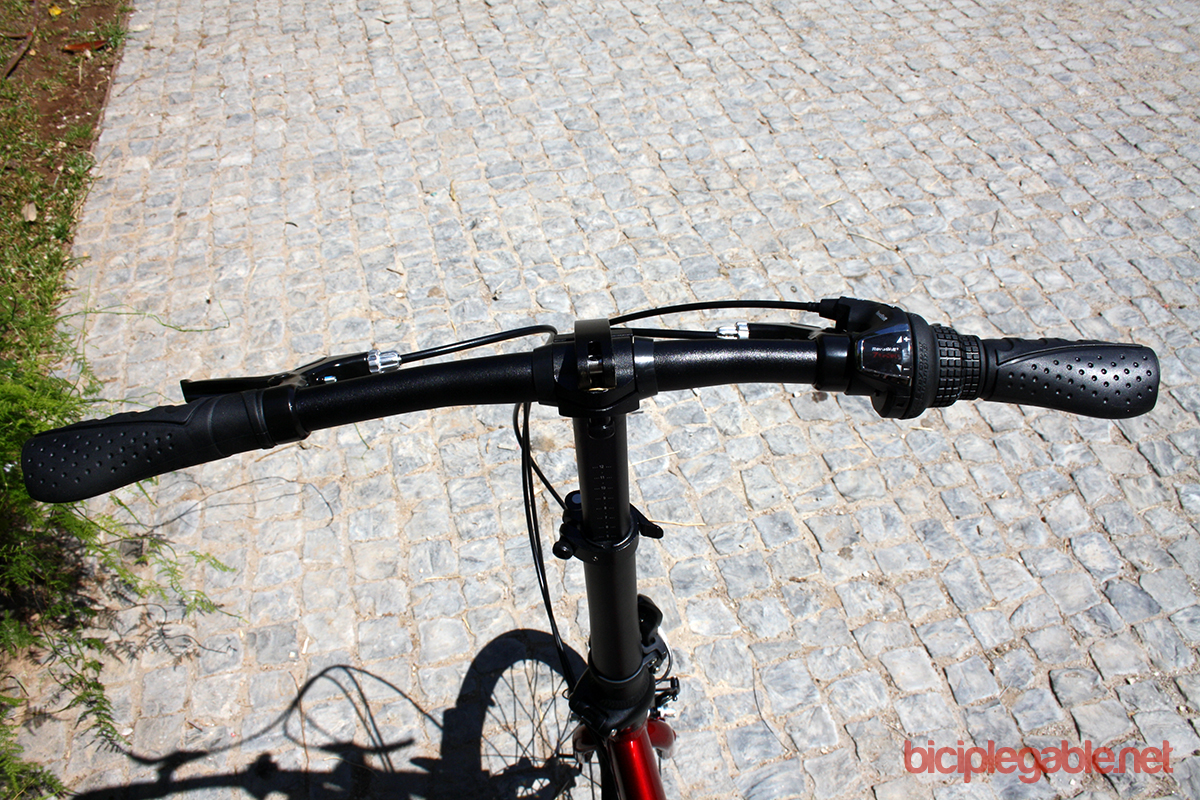

Está fabricada en aluminio de aleación 6061, al igual que el manillar plano que corona la potencia. En el manillar nos encontramos unos puños ergonómicos. La tija sigue la filosofía del resto de modelos de la marca, en diámetro SuperOverSize y está fabricada en aluminio 6061, al igual que el cierre de la misma. El sillín es un Velo Comfort, que proporciona comodidad más que suficiente para lo que está diseñada la bici, esos trayectos urbanos del día a día.

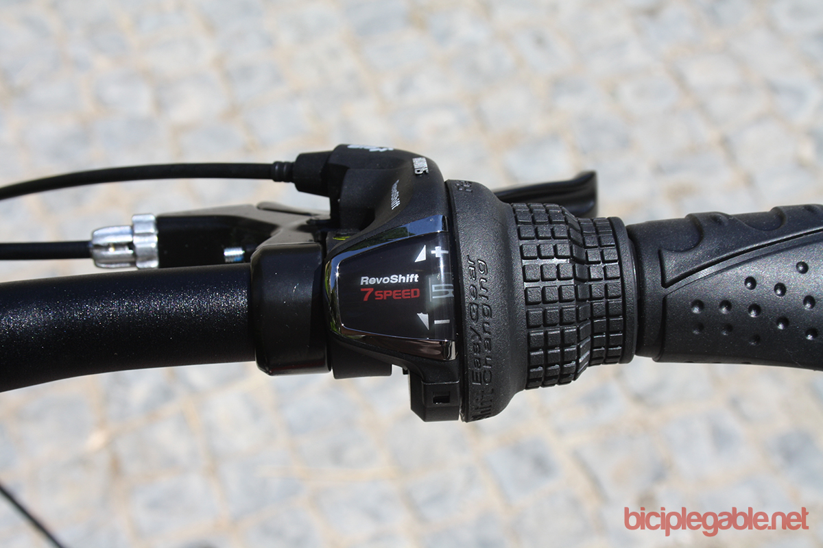

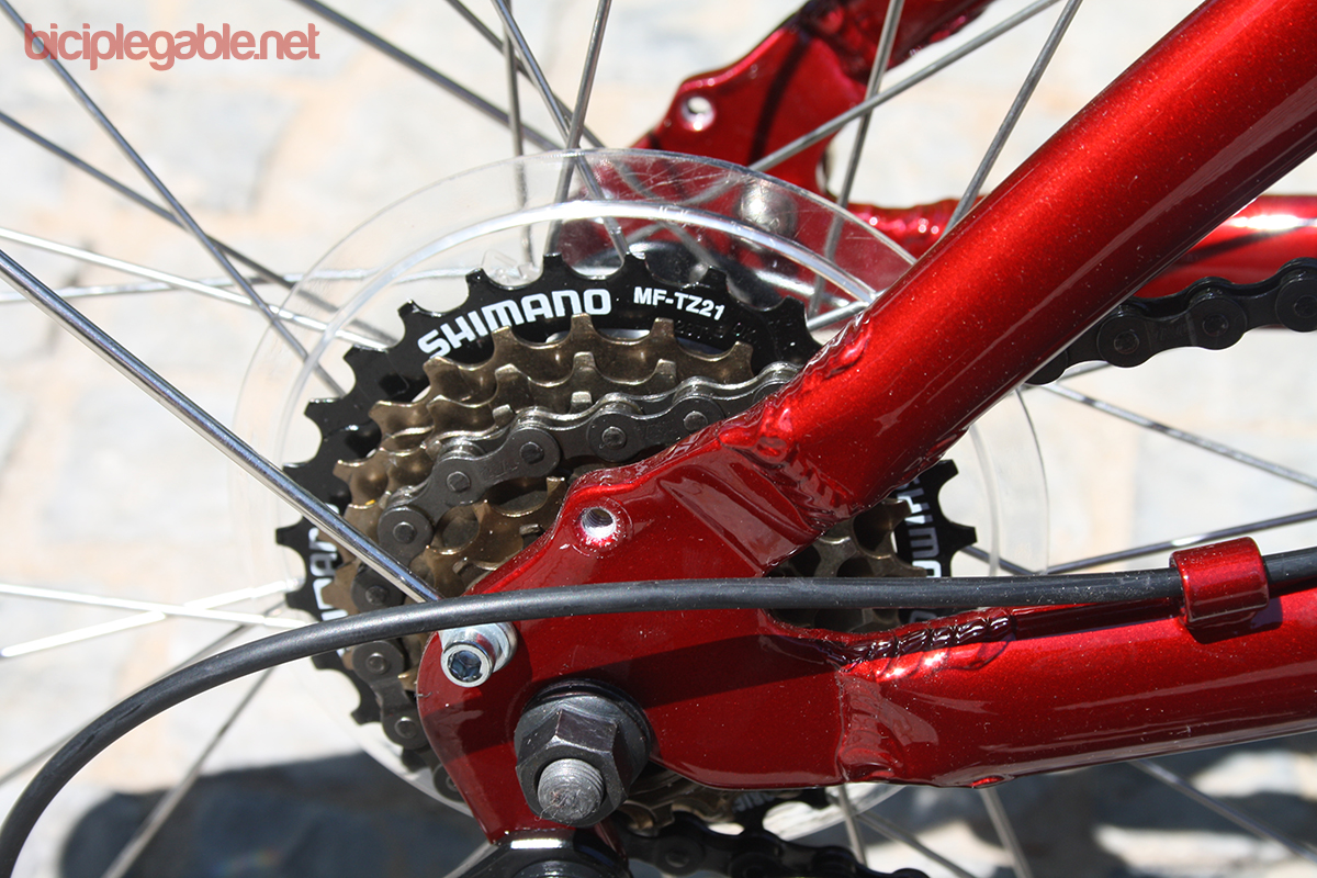

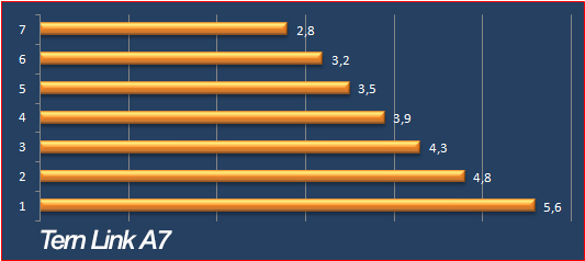

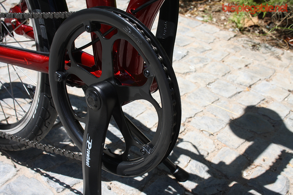

El grupo de transmisión está compuesto por 7 velocidades. Para comenzar, tenemos unas bielas Prowheel en aluminio 6061 de 52 dientes, después una cadena para 7 velocidades y al otro extremo nos encontramos con una piñonera Shimano de 7 piñones con un tamaño de 14-28 en la siguiente configuración 14-16-18-20-22-24-28.
Con estos datos, el desarrollo en metros es el siguiente, 5.7, 4.8, 4.3, 3.9, 3.5, 3.2 y 2.8

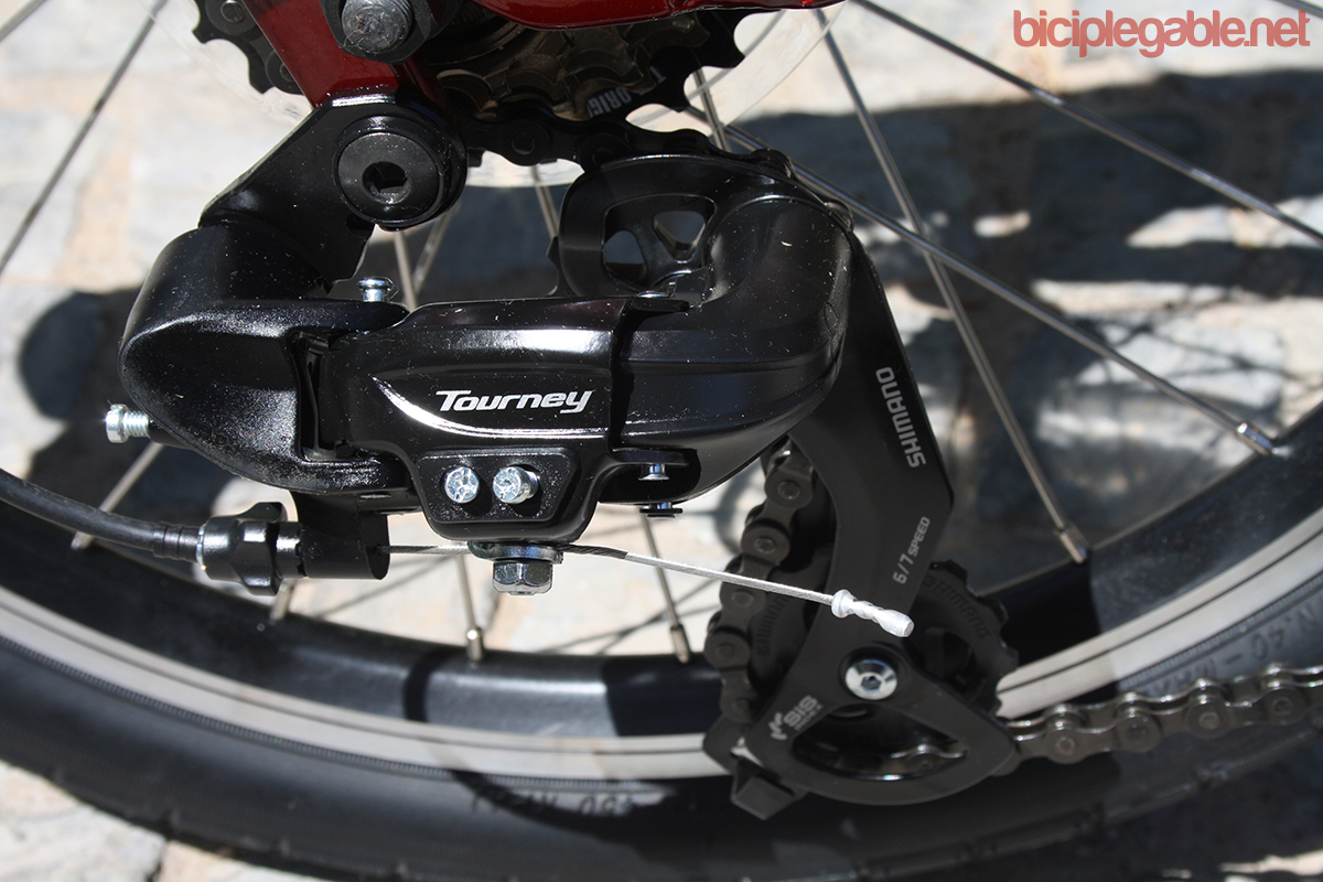

El desarrollo tiene un buen escalonado, perfecto para lo que está pensada y creada esta bicicleta, el uso fundamentalmente urbano y de transporte diario. El cambio es un Shimano Tourney (en la versión que más nos gusta por su diseño, la TY300) y el mando giratorio Revoshift de la misma marca acciona el movimiento del mismo. Un conjunto sencillo y sin lujos pero eficaz y duradero.

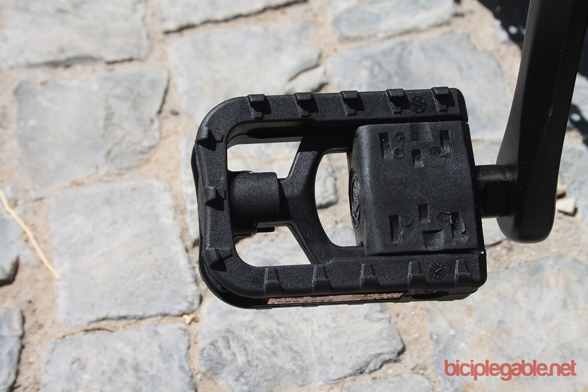

Eje de pedalier de dos piezas y unos pedales plegables VP de composite completan el conjunto de transmisión.

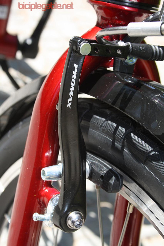

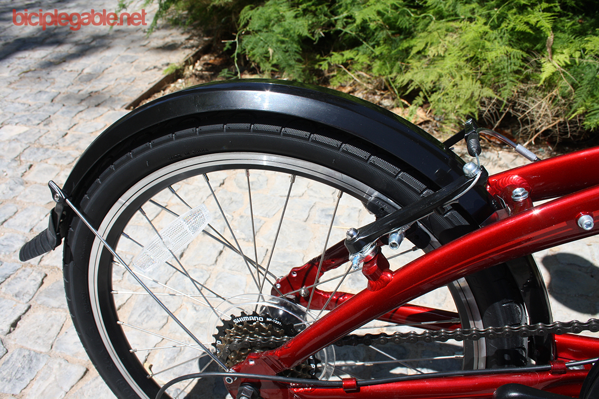

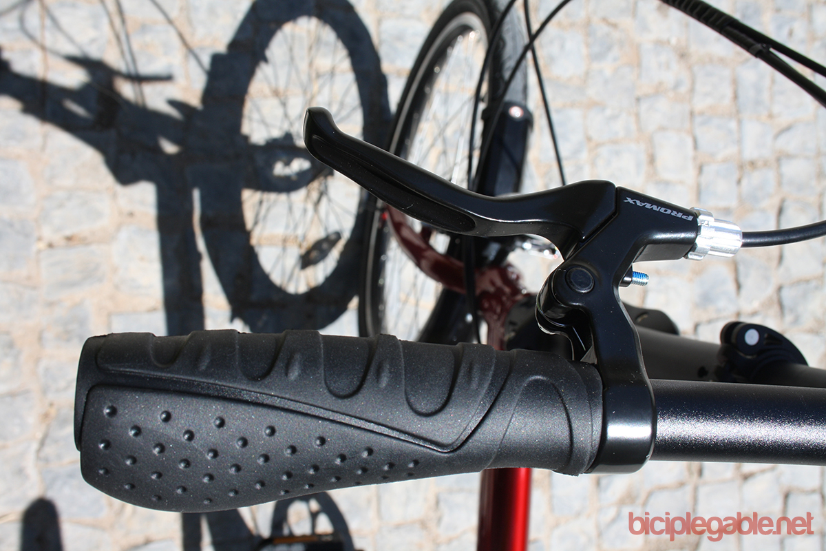

Los frenos son unos Promax V-Brake, con el conjunto delantero situado en posición "convencional" por delante de la horquilla. Las manetas, al igual que los puentes, están todas fabricadas en aluminio, y el conjunto proporciona a la Link A7 una potencia de frenado más que suficiente para sus prestaciones.

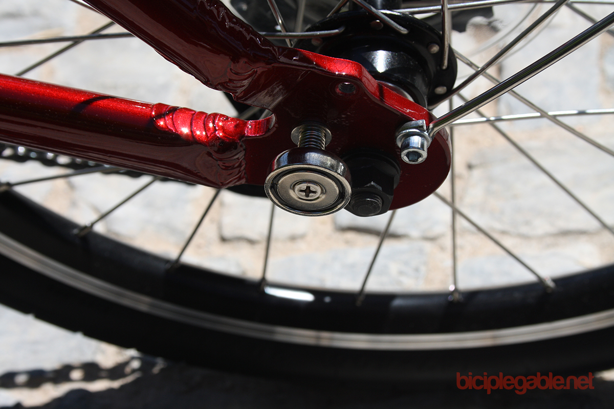

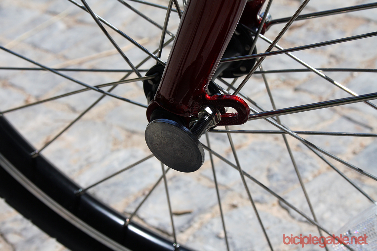

El conjunto de las ruedas está formado por una llanta de aluminio de pared simple pero muy robustas, radios de acero inoxidable y buje delantero de 24 mm. y trasero para alojar el conjunto de piñones a rosca.
Para rodar y tener contacto con el asfalto, la Link A7 lleva unas cubiertas Kenda Kwest en tamaño 20 x 1.75, con un agarre sorprendentemente bueno.
La Link A7 viene de serie con los guardabarros que llevan las Tern que se venden con dicho complemento, con el varillaje en acero inoxidable, y una pata de apoyo en posición central.

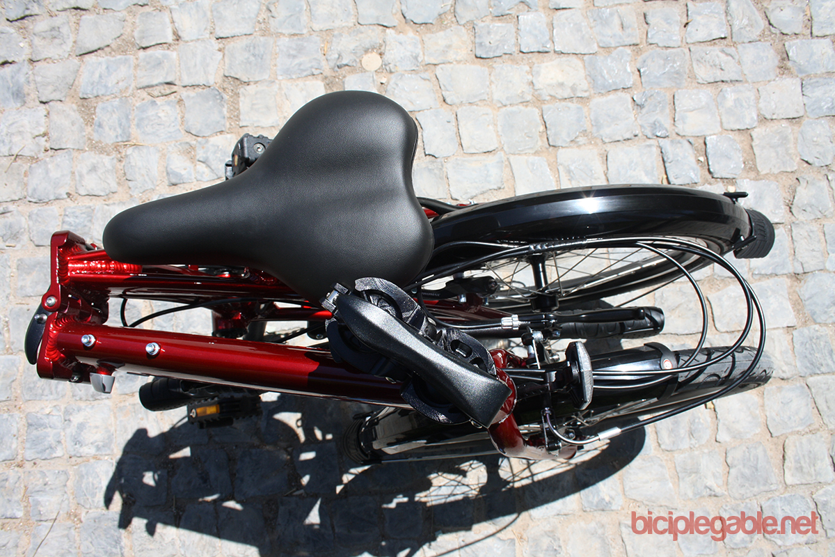

El plegado resulta sencillo y muy rápido a partir de la segunda vez, ya que la primera vez que la pliegue cualquier nuevo usuario deberá fijarse en que posición hay que dejar el manillar y la potencia para que queden perfectamente plegados y no estorben en la operación. Es muy sencillo, la potencia hay que dejarla en su posición más baja y el manillar con la manetas de freno hacia abajo completamente. Los imanes Magnetix cumplen perfectamente su función, y esto junto a un peso muy contenido, hacen fácil transportarla una vez plegada.

Ayer me llegó mi Link A7, plegadita tal cual se ve en este análisis. Me llama la atención que no coincide con el plegado que indican las instrucciones, que es el que se ve también en el video del site de Tern, y que sería un poco más cómodo, aunque igual no tan compacto.

Una pregunta: la tija del sillín y el tubo del manillar traen marcas numeradas, ¿tienen algún significado concreto o sólo son referencias para acordarte una vez que encuentras la posición que te es más cómoda?. En el primer caso, ¿hay alguna tabla o referencia recomendada que relacione estas marcas con la altura del ciclista?

Referencias. Ninguna tabla que relacione tu altura con esas marcas, sólo una en la tija para no bajarla más de esa marca cuando está en marcha y el resto para que cuando tengas tu altura ideal en la tija te acuerdes, lo mismo que en la potencia.
