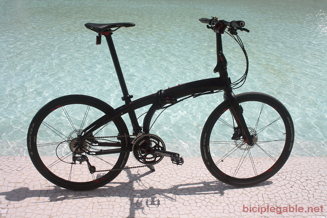

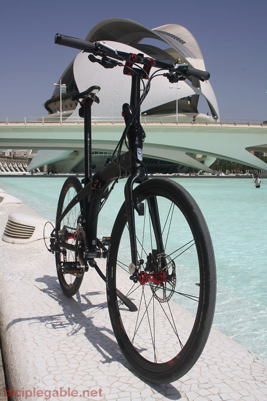

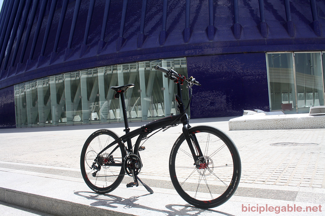

Sin duda alguna, la plegable más rápida del mercado. Probablemente una de las más bonitas. Objeto de deseo, el nuevo barco insignia de Tern, la Tentación de ese gran catálogo. Porque estos chicos nos sorprenden año a año con cada nueva incorporación al mismo. Señoras y señores, The Blackbird... Eclipse X22.
Precio: 2599 €
Tamaño de rueda, 26”, color negro mate con detalles en rojo y negro brillo.
Peso declarado en la web de Tern es de 11.3 kgs.
Tamaño de la bicicleta una vez plegada es de 42 x 89 x 81 cms.
Distancia mínima de la tija del sillín hasta el manillar es de 56 cms. y la máxima es de 71 cms.
Distancia mínima desde el sillín hasta el pedal (en su posición más baja) 77 cms. y la máxima es de 104 cms.
Altura sugerida para el ciclista desde 1,48 hasta 1,95 mts.
Peso máximo soportado, 115 kgs.

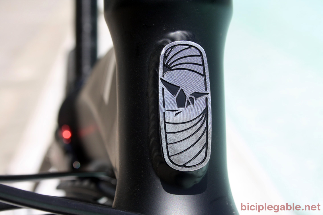

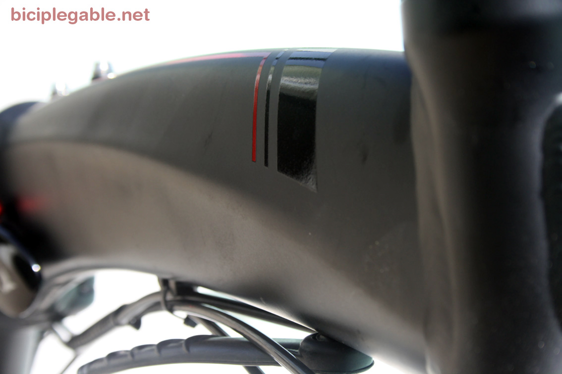

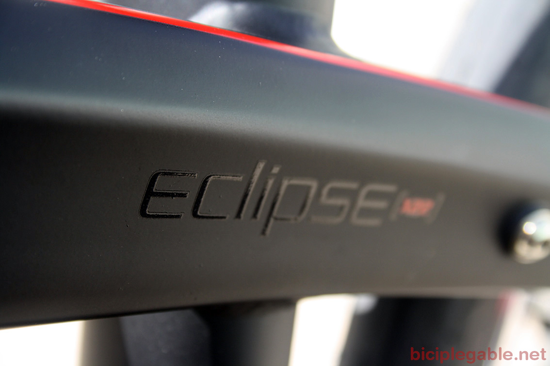

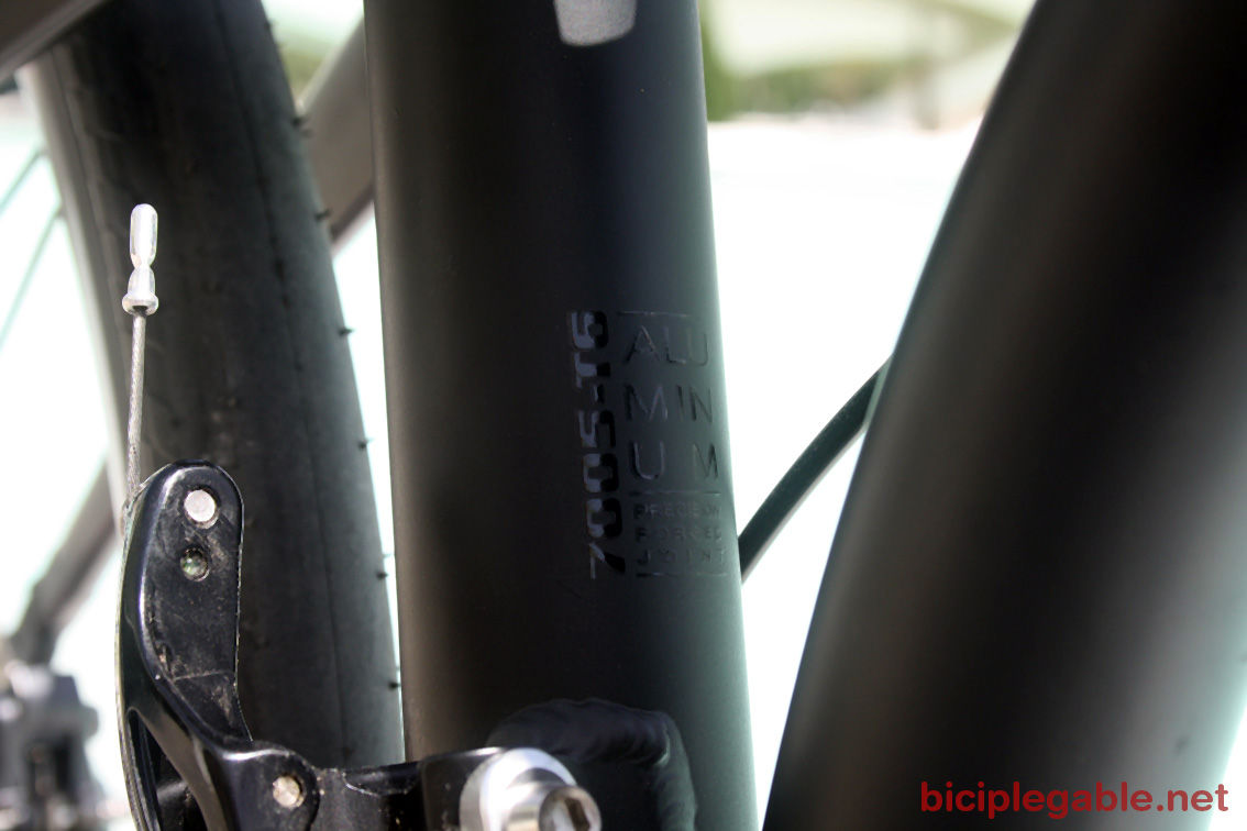

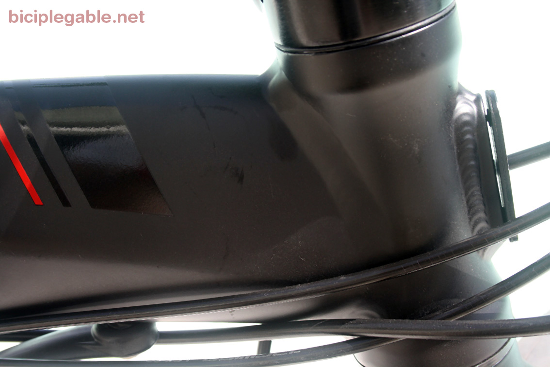

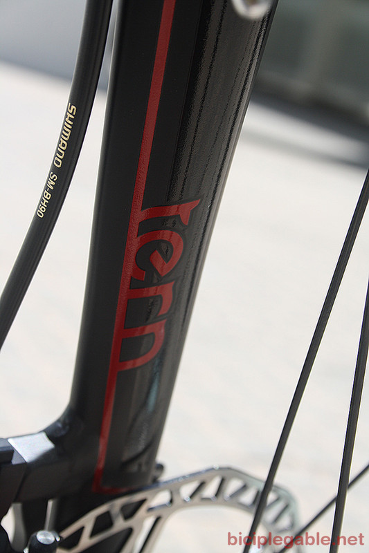

El cuadro de la Eclipse X22 se ha creado partiendo de aluminio 7005 T6, una de las mejores aleaciones metálicas que se puede utilizar hoy en día para fabricar una bicicleta. A día de hoy es el material utilizado en toda la gama de Tern.
Las formas del cuadro de la Eclipse X22 se crean a partir del proceso llamado hidroformado, el cual hemos explicado en otras reseñas de bicicletas de la gama Verge y Eclipse de Tern. Básicamente, el aluminio 7005 T6 es moldeado con unas prensas en las que se aplica líquido a alta presión contra la aleación y un molde, dando como resultado esas sensuales líneas en el cuadro. Independientemente de poder lograr formas que no se consiguen fácilmente con una tubería convencional, el acabado es mucho mejor, con menos grano y que ayuda sobremanera a los procesos de terminación estéticos como lijado y/o pulido de la pieza.
Si hablamos de las que resultan como características técnicas, la relación rigidez / peso es mucho más alta que con los métodos tradicionales y a un coste relativamente más bajo que el que resultaría de dar esas formas con los métodos anteriormente citados.

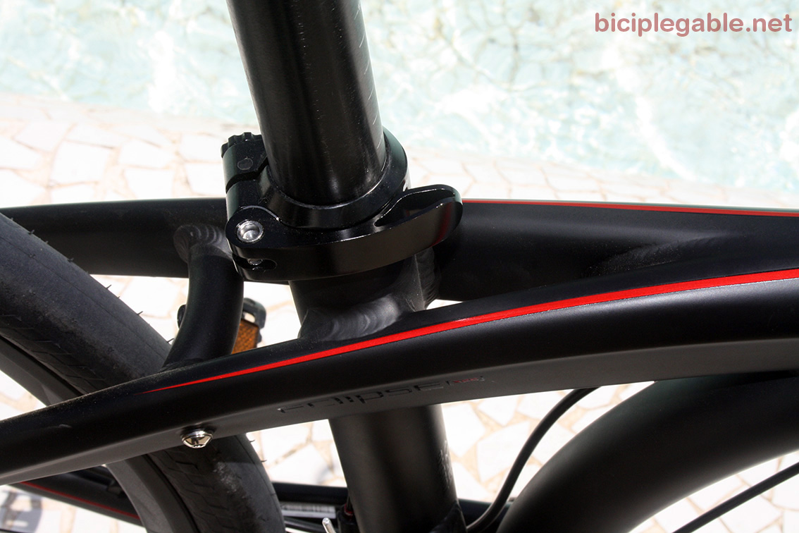

La soldadura se realiza mediante el proceso TIG, y en el caso de la Eclipse X22 se puede apreciar la calidad de la misma viendo los hilos de la misma en algunas de las uniones de las piezas. Tern declara que se mejora el proceso normal que conlleva la soldadura TIG añadiendo una segunda pasada, lo cual quiere decir que, después de que el soldador realice la primera unión, soldando las piezas con ese primer hilo, realiza una segunda pasada para mejorar la unión, aumentando la resistencia de la soldadura. Como paso final, y en este modelo, se emplea la técnica llamada smooth wielding por la cual se lija a mano los hilos de las soldaduras de determinadas partes del cuadro como la unión del segmento horizontal con la pipa de dirección, resultando en ese increíble acabado, donde casi no se aprecia donde están las soldaduras en el cuadro. Este sistema sólo se aplica en la gama Eclipse en la X22 y en la Eclipse Tour.
Ya sabemos la aleación a partir de la cual se crea el cuadro de la X22 y también el sistema para conseguir esas peculiares formas. Seguimos con más patentes de Tern, y una de ellas es marca de la casa, el Double Truss. La parte trasera del cuadro está diseñada en 3D y su método de construcción de doble tirante tiene como resultado una rigidez espectacular para una bicicleta plegable. Como dicen en su web, "the proof´s in the ride" que traducido sería algo así como "cuando montas lo compruebas", y así es, la fuerza que imprimes en las bielas se transmite de manera ejemplar a la rueda trasera sin torsión alguna, y esto es mucho más notable en la X22 debido a su tamaño.
El cuadro es el alma y corazón de las Tern, y como resultado de todo este método de construcción que hemos explicado, su rigidez y robustez son, simplemente, inigualables en el mundo plegable. La sensación al rodar en esta bicicleta es exactamente igual a la de una bicicleta con un cuadro convencional, y esto, no es nada fácil de conseguir. Como siempre en Tern, esta bicicleta ha pasado con exceso los test que la certifican para soportar un peso máximo de 115 kgs, como por ejemplo la certificación europea EN. Como explicamos en pruebas anteriores, el número de pases del castigo al que se someten las bicicletas para certificarlo, en el caso de Tern, se supera ampliamente, y a veces se han parado en un número hasta 50% superior al requerido para la certificación sin que hubiera ninguna grieta o rotura en el cuadro.

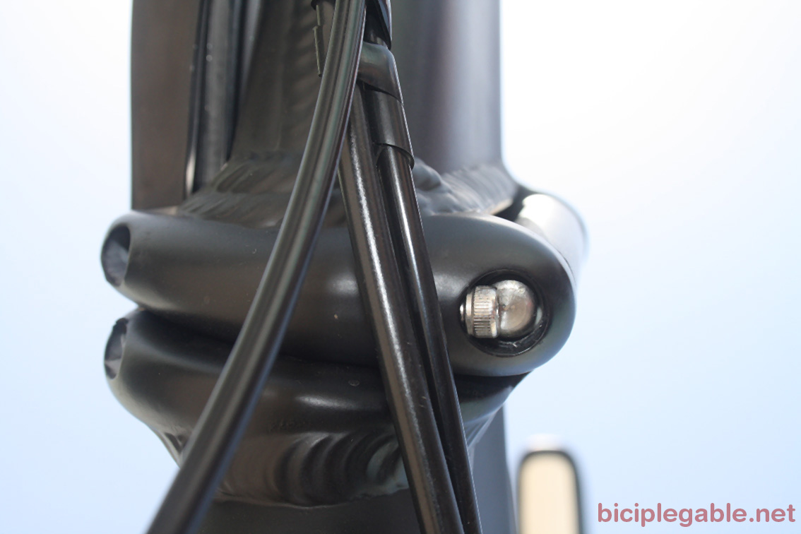

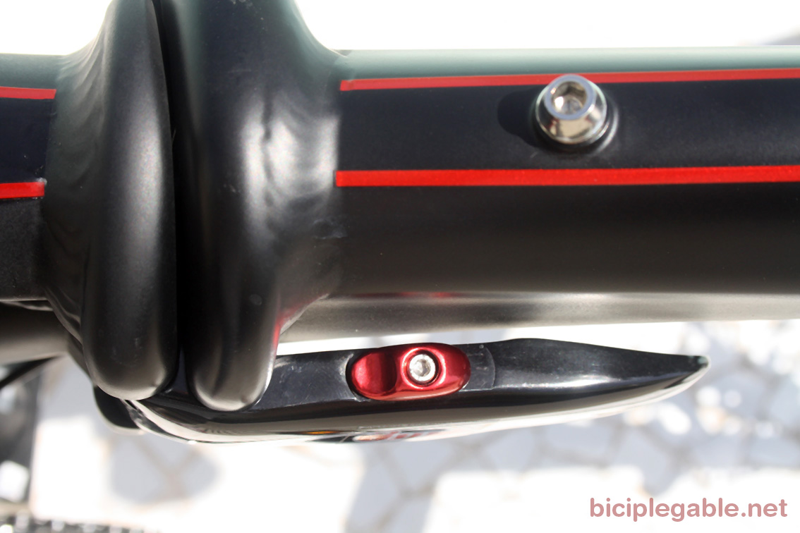

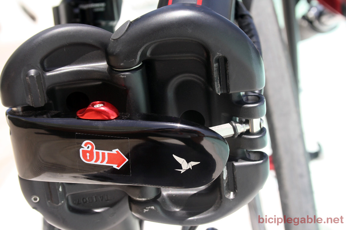

Como hemos comentado en ocasiones anteriores, Tern creó dos patentes sobre el OCL Joint, su nuevo cierre. Se ha subido de posición la bisagra, para reforzarlo en fuerza y rigidez, y tiene un sistema de seguridad compuesto de unos pasadores de plástico (en este punto hay divergencias de opinión de algunos usuarios, pero, claramente, es mucho mejor que si alguien no acciona ese dispositivo de seguridad, forzándolo para abrir el cierre principal, se rompa el pasador de plástico y no pueda dañar parte del cierre principal como ocurriría con uno metálico. En todas las bicis de Tern que llevan ese mismo sistema de cierre, vienen con un pasador de seguridad de recambio, así como adhesivos advirtiendo que hay que liberar el pasador de seguridad antes de abrir el cierre principal). La forma que adoptan las dos mitades del cuadro en su punto de unión, con una especie de macho y hembra respectivamente, es otra patente llamada Interlocking Halves, que es de vital importancia a la hora de que el cuadro quede perfectamente alineado, eliminando posibles holguras. Pero desde el año 2015, se establece una de esas pequeñas mejoras que nos hacen admirar al equipo de Tern, cambiando el diseño del mismo para dejar la leva separada del cuadro en la posición de cerrado, con lo que evitamos el tener que poner ese protector de silicona para evitar pequeños roces de la leva con ese punto del cuadro.
Otra de esas pequeñas grandes mejoras, imperceptible para la mayoría, ha sido el diseño del bulón que une la bisagra y su sistema de unión al cuadro. Ahora se ha cambiado, y esa parte va cerrada con un pasador, lo que, con toda seguridad, mejora esa zona crítica del cuadro. Se sigue con los casquillos Igus Bearings en sustitución de los primeros NorGlide Bearings, que son los casquillos utilizados en las partes móviles de los cierres, alta tecnología hasta en los últimos rincones. Cuando publicamos recientemente la prueba de la Eclipse P20, Joshua Hon me envió un email tras leerla, aclarando por completo las razones del cambio de casquillos. En un principio, yo me sorprendí porque en todas las unidades que hemos vendido de Tern, solamente tuvimos que reemplazar un juego de los NorGlide, y en ese caso, había sido por una evidente falta de mantenimiento por parte del cliente. Los NorGlide tenían una base metálica que, tenían una unión, e iba recubierta del material antifricción. Cuando ves los Igus, son una pieza mecanizada en ese material anti fricción, las ventajas son evidentes, y la duración es la primera de ellas, manteniendo su eficacia durante toda su vida útil.
Como en todas las bicicletas de Tern a excepción del modelo de entrada, la Link B7, en la parte delantera tenemos el Luggage Socket escondido detrás de esa tapa con el emblema de Tern, donde se monta el versátil y útil Luggage Truss, para montar un Kanga Rack (mi combinación favorita) o una HoldAll Basket o cualquier tipo de bolsa o mochila compatible con el sistema de enganche Klick Fix. Como hemos apuntado ya en muchas ocasiones, ese punto de sujeción es altamente recomendable ya que no afecta a la maniobrabilidad de la bicicleta como si lleváramos dichos elementos sujetos al manillar.

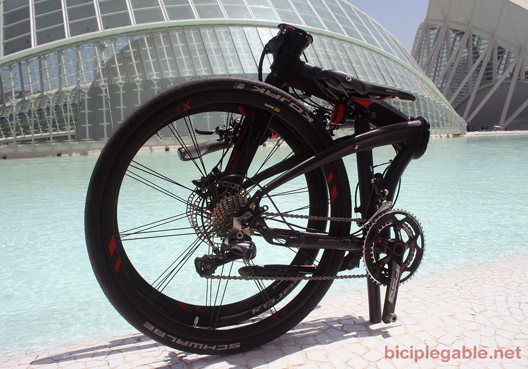

Marca de la casa, a la hora de hacer pequeña nuestra Eclipse X22, tenemos el sistema de plegado llamado N-Fold Technology con el que la rueda delantera gira 180º para que ocupe un poco menos plegada, 41 cms. Una vez plegada, The Blackbird se mantiene en esa posición gracias a los imanes Magnetix 2.0, que cada vez parecen tener mayor fuerza si tenemos en cuenta lo que cuesta desplegarla (pero tiene un truco infalible, apretar un poco las dos mitades hacia sí para después tirar de ellas).

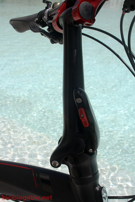

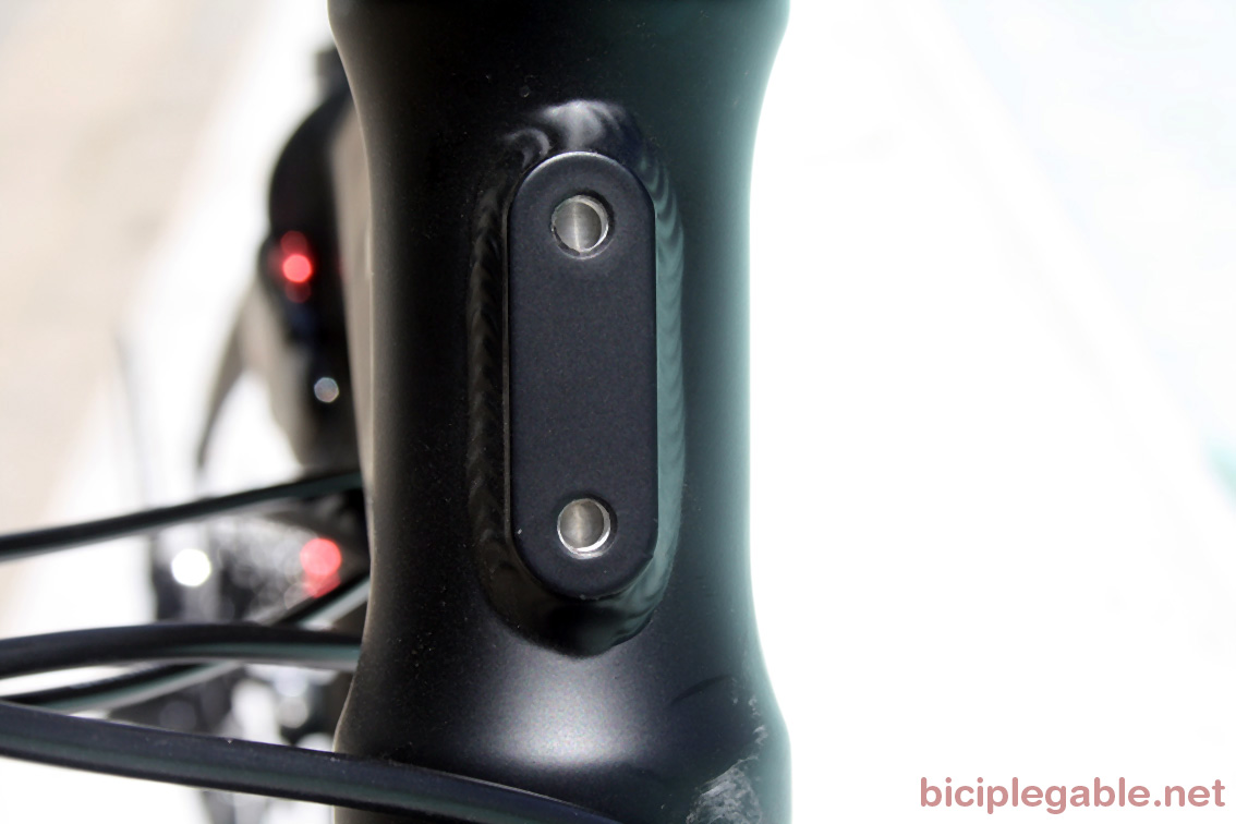

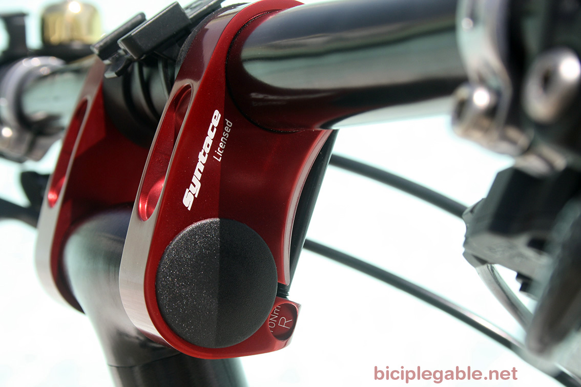

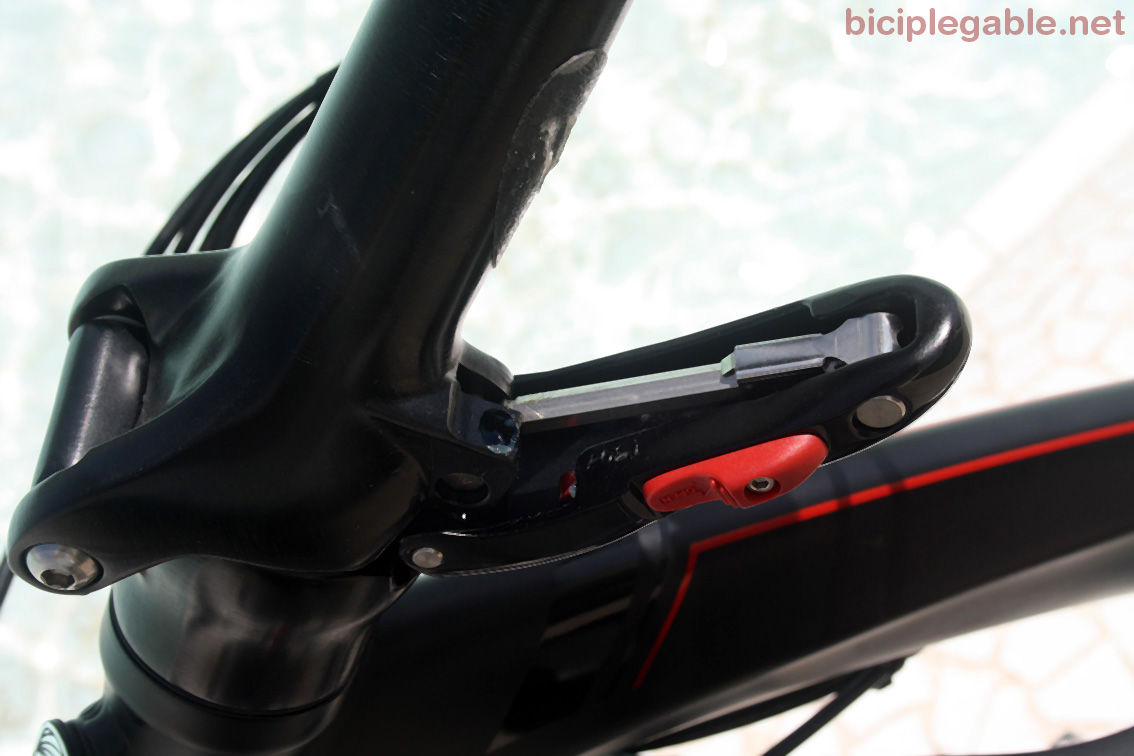

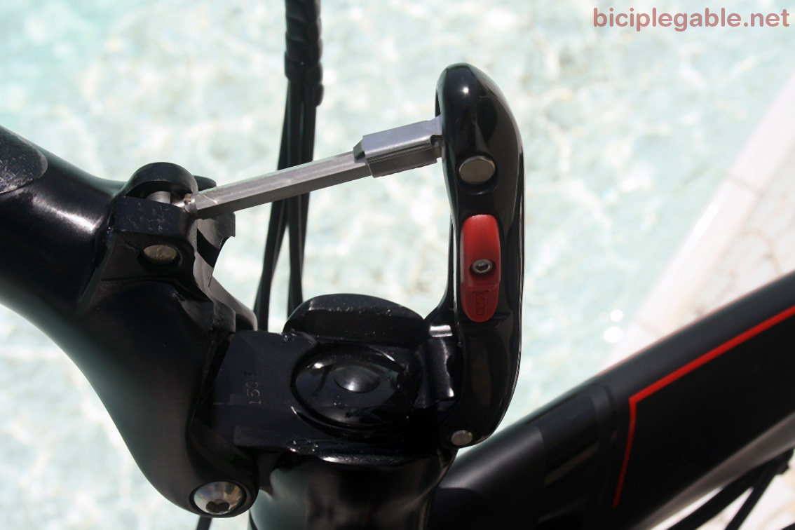

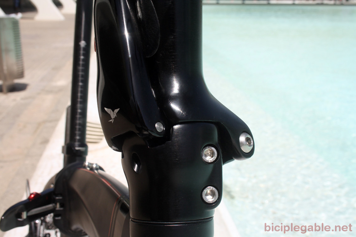

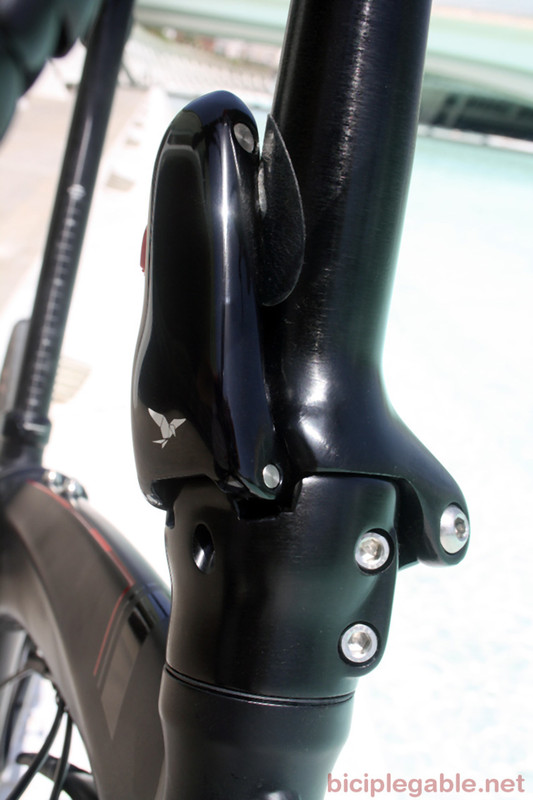

La potencia Physis de las Tern ha sido, casi con certeza absoluta, una de las piezas y patentes que más han evolucionado desde que nacieron las primeras bicicletas de la marca. A veces me pregunto si era realmente necesario, pero, si se puede hacer, porque no. Lo de preguntarme si era necesario es algo evidente, La primera vez que pude probar una Tern, lo primero que me dejó alucinado nada más subirme en ella fue la solidez pétrea de aquella primera versión de la Physis. La diferencia con cualquier otra plegable era tan abismal, tan evidente. Pero en Tern no paran quietos, y las evoluciones han sido impresionantes. aquella primera Physis tenía una soldadura que unía la base con el resto de la pieza. Rodé en una Verge S11i con aquella primera Physis un montón de kilómetros y la sensación era impresionante, cero problemas y una rigidez fuera de toda duda. Pero más tarde, deciden eliminar esa soldadura y se forja toda la potencia en 3D, y así llega la Physis 3D. Más impresionante todavía. Como hemos repetido en algunas ocasiones, la fabricación de esta pieza no es algo que se pueda hacer en cualquier fábrica, y más con los estándares que aplican desde Tern, como el mecanizado de la pieza con una precisión de 50 micrones.

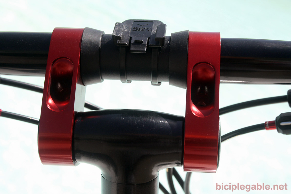

Pero no estaban contentos todavía con ello y llega la última evolución de esta obra de arte, la Physis 3D (G2), con cinco patentes de tecnología propia y más mejoras. Una de estas últimas mejoras es la llamada AutoLok, por la cual se cierra la leva y queda en su sitio, perfectamente cerrada y asegurada mediante (otro cambio) un pin de seguridad de aluminio. Otra de ellas, y sobre la cual también estuvo contándome sus virtudes Josh en ese email (y que en verdad merece la pena destacar) es la tecnología SpringLock. Una vez ajustada la tensión del cierre de la potencia, bien en fábrica, bien en la tienda que nos venda la Eclipse X22, esa tensión permanece inalterable de manera definitiva, con el ajuste adecuado, evitando que pueda haber cualquier tipo de holgura o vibraciones. Por mucho que, en ocasiones, expliques al cliente que por mucho que valga una bici y por muy buena que sea, en una plegable siempre conviene de vez en cuando revisar la tensión de ambos cierres (además, es tan sencillo, cuando plegamos y desplegamos la bici, notamos que la leva se acciona ejerciendo menor fuerza... hay que ajustar), no es extraño el caso de gente que llega con una pieza tan crítica como la potencia completamente desajustada. Con el sistema SpringLock de Tern, esto ha pasado a la historia.
La base se une a la horquilla con dos tornillos que abrazan perfectamente la Physis 3D para asegurar la perfecta unión con el resto de la bicicleta, con la misma patente que se usa en el cuadro para unir las dos mitades de la pieza llamada Interlocking Halves. La patente Flux Pro para la dirección, integrada en el cuadro, con rodamientos de cartuchos de contacto angular para una precisión máxima, integrados en la Physis y un triple sellado impide que cualquier elemento externo pueda estropear otra delicada parte del conjunto, la dirección. Los casquillos Igus Bearings, al igual que en el cuadro, cumplen la función anti fricción para asegurar una vida larguísima de las dos partes de la potencia. En esta nueva versión se ha sobredimensionado la leva del cierre, para un accionamiento mucho más cómodo.
El resultado final está ahí. Una potencia que supera en más del 150% de rigidez a cualquier otra potencia de cualquier otra plegable, imposible de romper, porque en las pruebas de certificación superó en un 400% los límites del estándar de seguridad EN.
Pero para corroborar los datos, las sensaciones... solo hace falta bloquear el freno delantero y empujar. El esfuerzo de Tern en este punto de sus plegables ha sido reconocido a escala internacional con varios e importantes premios.

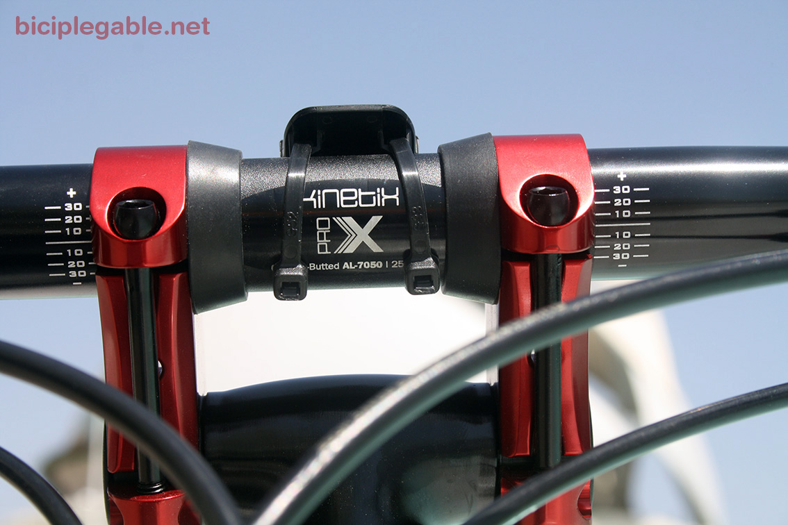

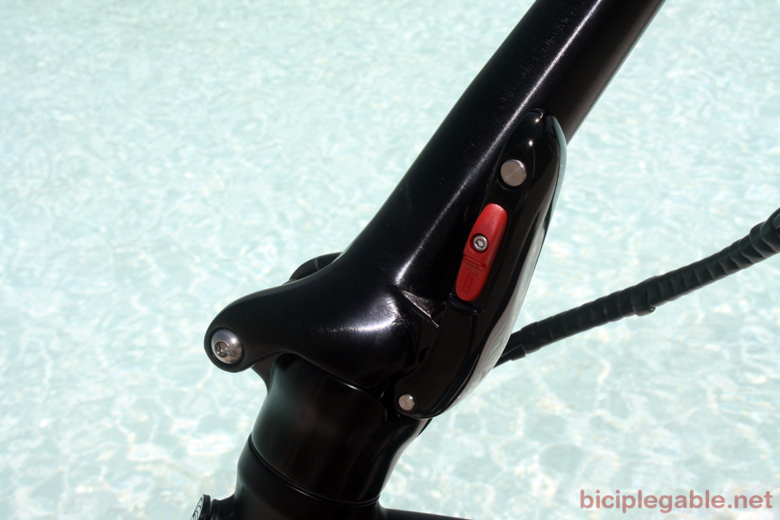

La pieza que une la Physis 3D al manillar está fabricada por los alemanes de Syntace, y es ajustable por medio de unos tornillos allen. La Syntace VRO, aparte de ser otra pieza preciosa, en color rojo a juego con los bujes Kinetix Pro X de las ruedas, es sencilla y fácil de adaptar a tu posición ergonómica encima de la bicicleta. El manillar es otra joya, un Kinetix ProX, fabricado en la aleación de aluminio 7050, con un peso de 160 gramos, con espesor variable. Sencillamente, uno de los manillares de aluminio más ligeros del mercado. Los puños son los Ergon GS1, con anillo de sujeción forjado en aluminio, 145 gramos y reposa palmas ergonómico.

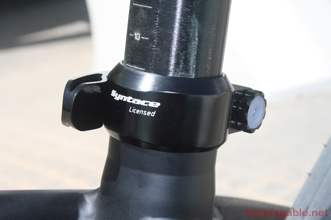

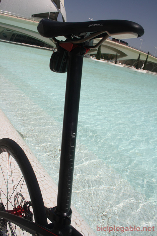

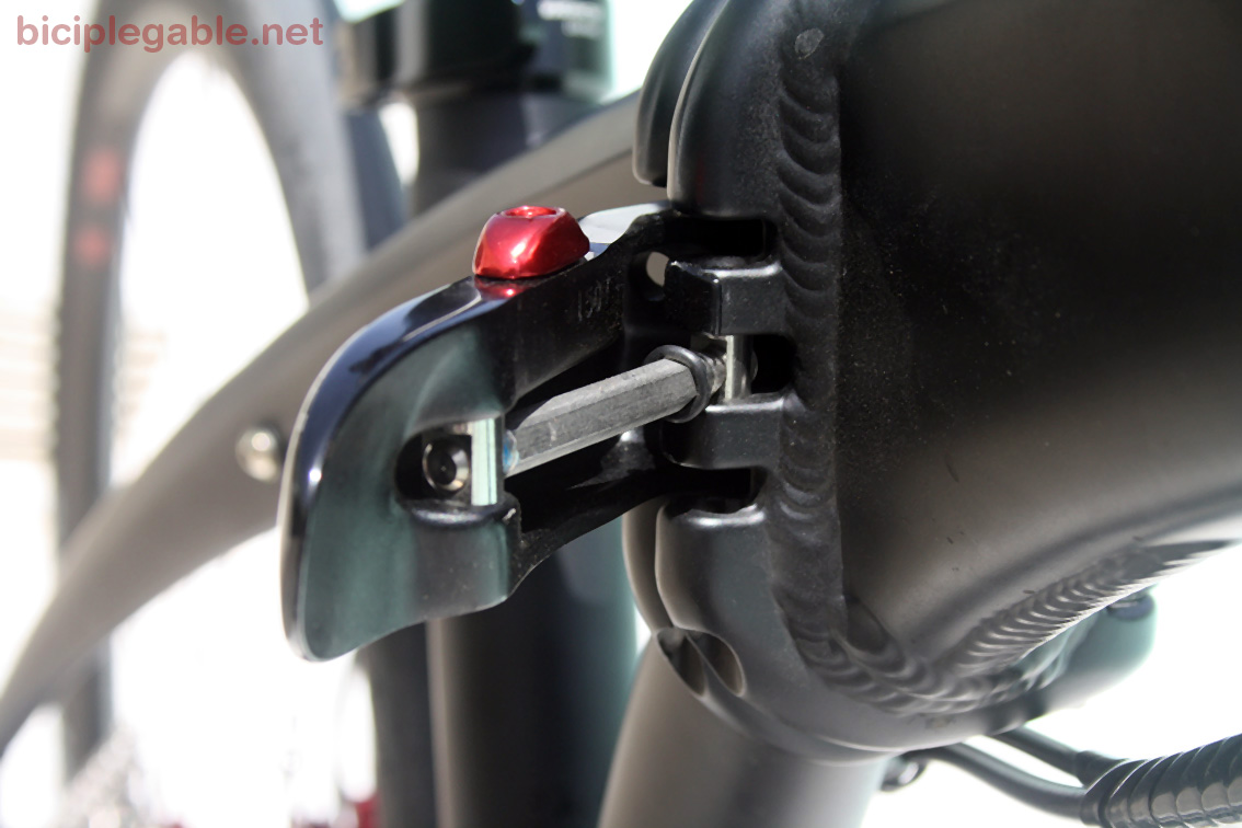

El cierre de la tija del sillín es otra pieza fabricada por Syntace, denominada OverLock, ligera y bonita, y sujeta una tija de sillín Stasis de la misma compañía alemana fabricada para Tern en aluminio 7050 y con anodizado en color negro.

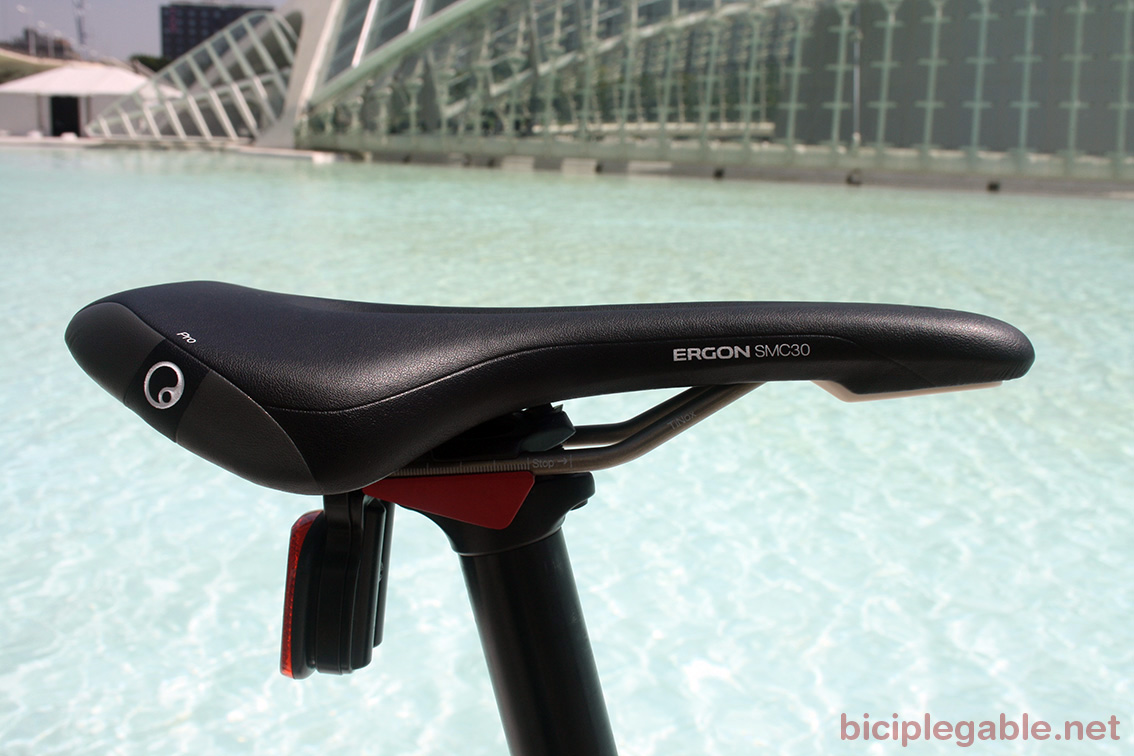

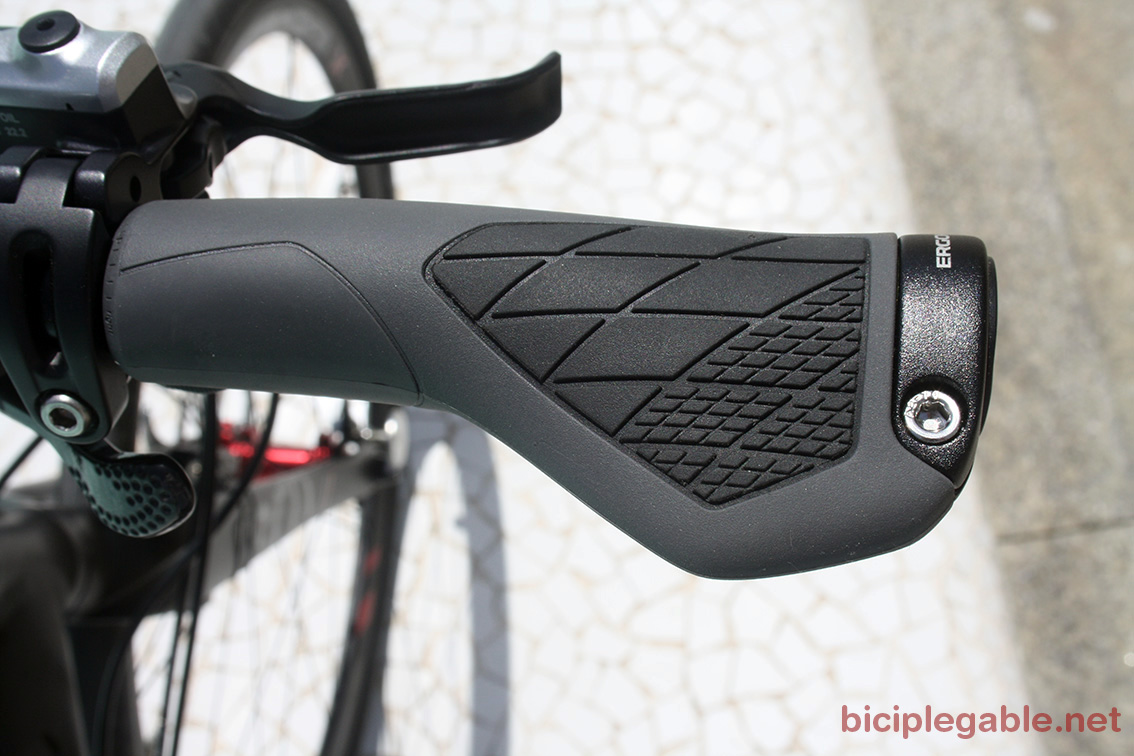

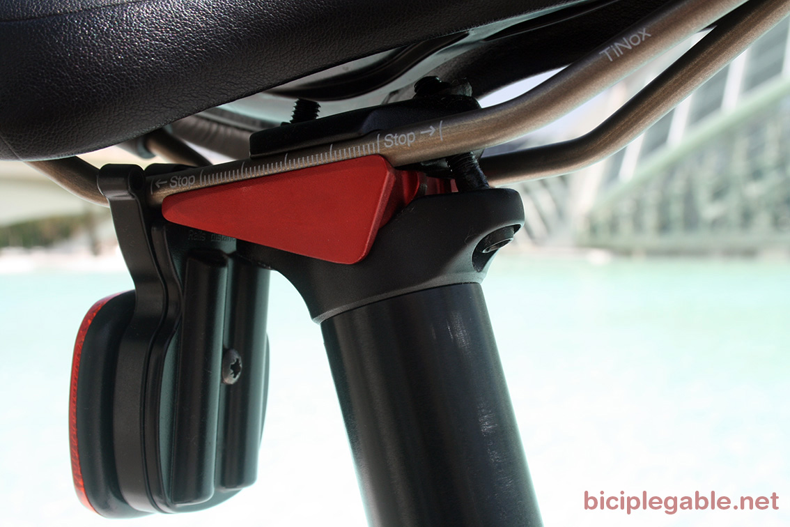

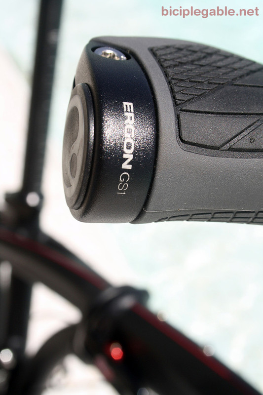

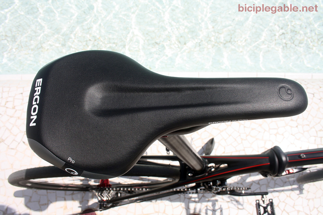

Y para culminar este apartado de la Eclipse X22, la tija está rematada por un impresionante sillín Ergon SMC30 Pro, ligero y bastante cómodo teniendo en cuenta su neta inspiración sport. Los raíles de este sillín están hechos en TiNox, una aleación de acero inoxidable y vanadio con una pequeña cantidad de titanio. TiNox es más ligero que el titanio puro y tan fuerte como este, y se fabrican en una factoría situada en Austria, la única en el mundo que produce esta aleación. El peso total del sillín ronda los 230 gramos.

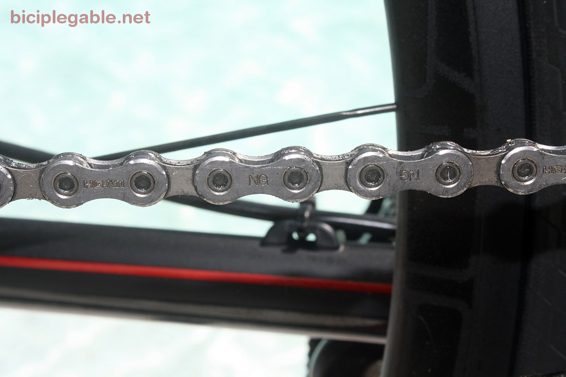

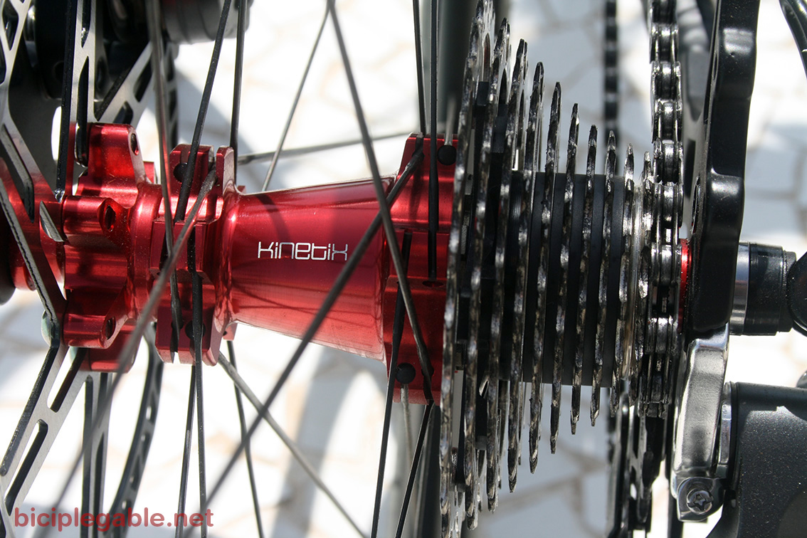

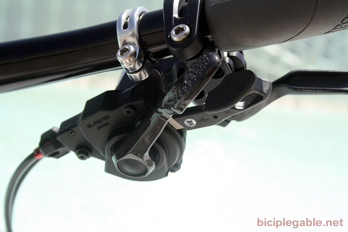

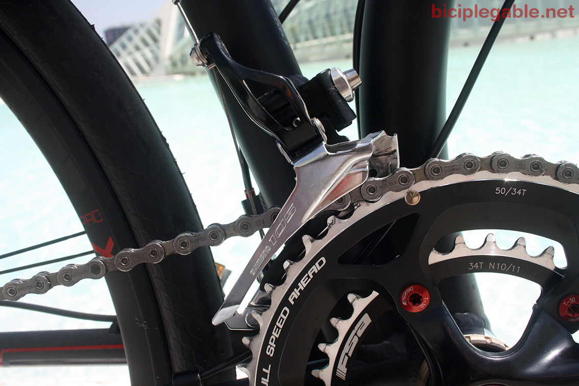

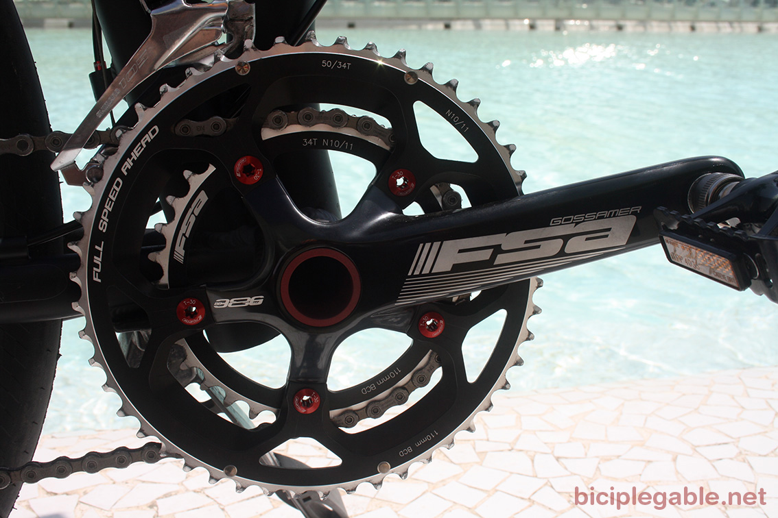

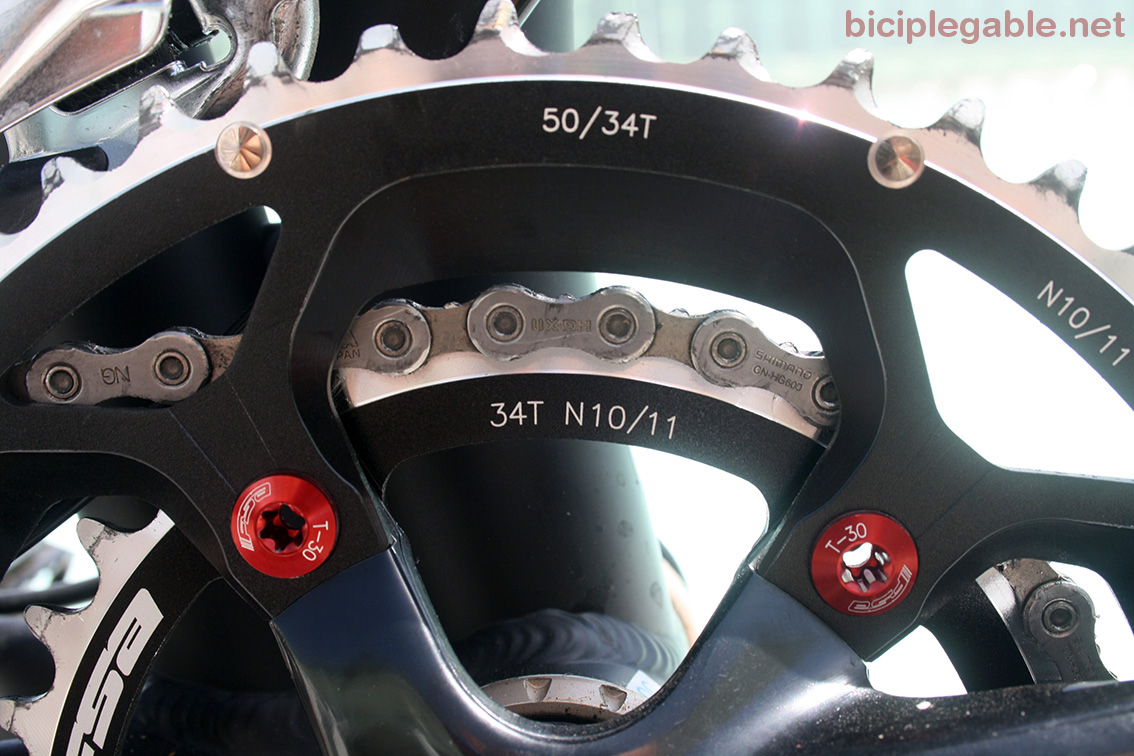

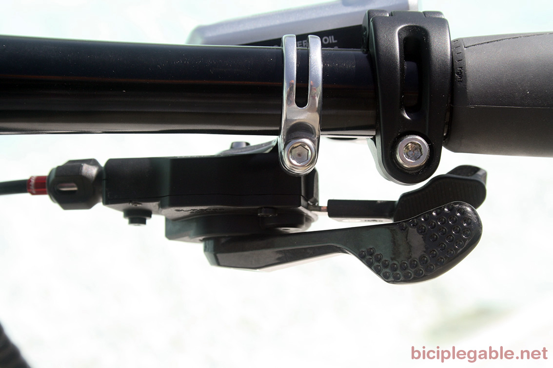

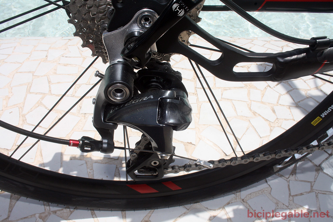

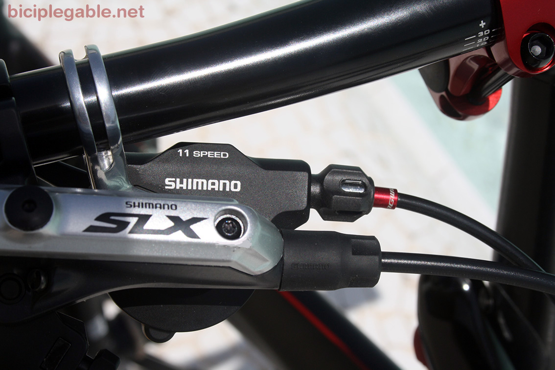

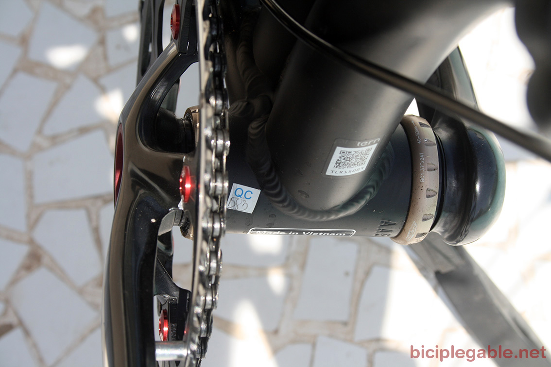

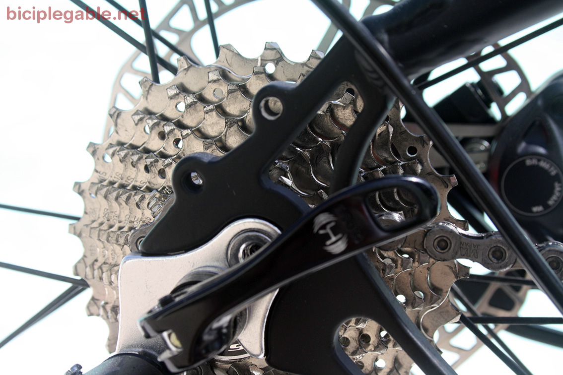

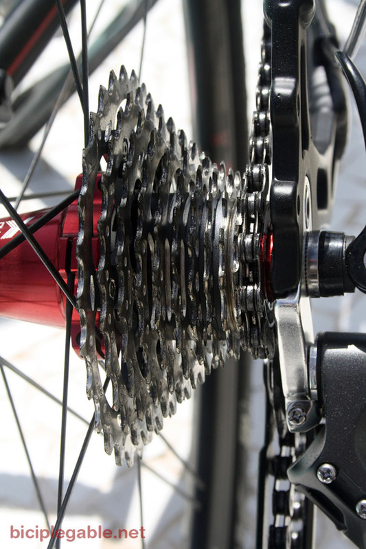

El grupo de transmisión está compuesto por 22 velocidades. Las bielas son unas FSA Gossamer customizadas para Tern (con detalles como el color rojo del eje central y los tornillos Torx del mismo color para sujetar los platos a los brazos de la biela derecha), con dos platos en 50 y 34 dientes, con un eje hueco BB386 Oversize, que conlleva una reducción de peso (algo más de 700 gramos), aumento de la rigidez y mejora la línea de cadena. Teniendo fresca la sensación de moverme en la Eclipse P20 (inevitables las comparaciones... aunque sean odiosas) lo cierto es que este punto en particular se nota, y más teniendo en cuenta que las Gossamer de la X22 son unos de los mejores juegos de bielas que le puedes montar a una bicicleta de este tipo, solamente superada por pocas bielas, como las SLK de carbono de la marca. La suavidad y la transmisión de la potencia ejercida en los pedales es sobresaliente.
El cassette de 11 piñones es un Shimano 105 en 11-28 y la cadena es la HG-X11 del grupo 105 de 11 velocidades, con el tratamiento anti fricción SilTec de Shimano y un peso que ronda los 250 gramos, ideal para este conjunto de transmisión. El escalonado del cassette es el siguiente: 11-12-13-14-15-17-19-21-23-25-28.

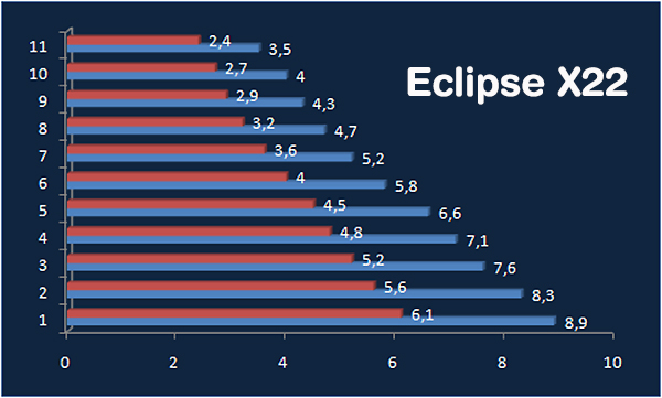

Con estos datos, la tabla de desarrollos queda de la siguiente manera:
Con estos datos, la Eclipse X22 comparte el título de (probablemente) la plegable más rápida del mercado junto a su "hermana pequeña", la Eclipse P20. El grupo de transmisión está compuesto por un desviador para platos Shimano 105, un cambio para los piñones Shimano Ultegra y los mandos del mismo grupo para manillar plano. Todos ellos cumplen a la perfección con su cometido, como era de esperar, con ese accionamiento tan suave y preciso típico de la marca de Osaka. Las fundas del cable de cambio son las Jagwire LEX-SL, con terminales sellados de aleación, tratamiento anti fricción y cables de acero inoxidable. Lo cierto es que no caben más que alabanzas al funcionamiento del grupo de transmisión. Los mandos para manillar plano del Ultegra son una verdadera delicia, y lo cierto que una de las cosas sobre las que tenía ciertas dudas, porque, en la Eclipse X20 monté los SRAM Red Double Tap, probablemente uno de los mejores mandos de manillar plano del mercado, y estaba contentísimo con ellos. Pero, dejando de lado la singularidad del accionamiento de los SRAM, con una sola leva para subir y bajar platos o piñones, lo cierto es que los Ultegra no me han hecho echar de menos aquellos maravillosos Red. Como siempre, Shimano es el patrón en cuanto a eficacia, precisión y suavidad.

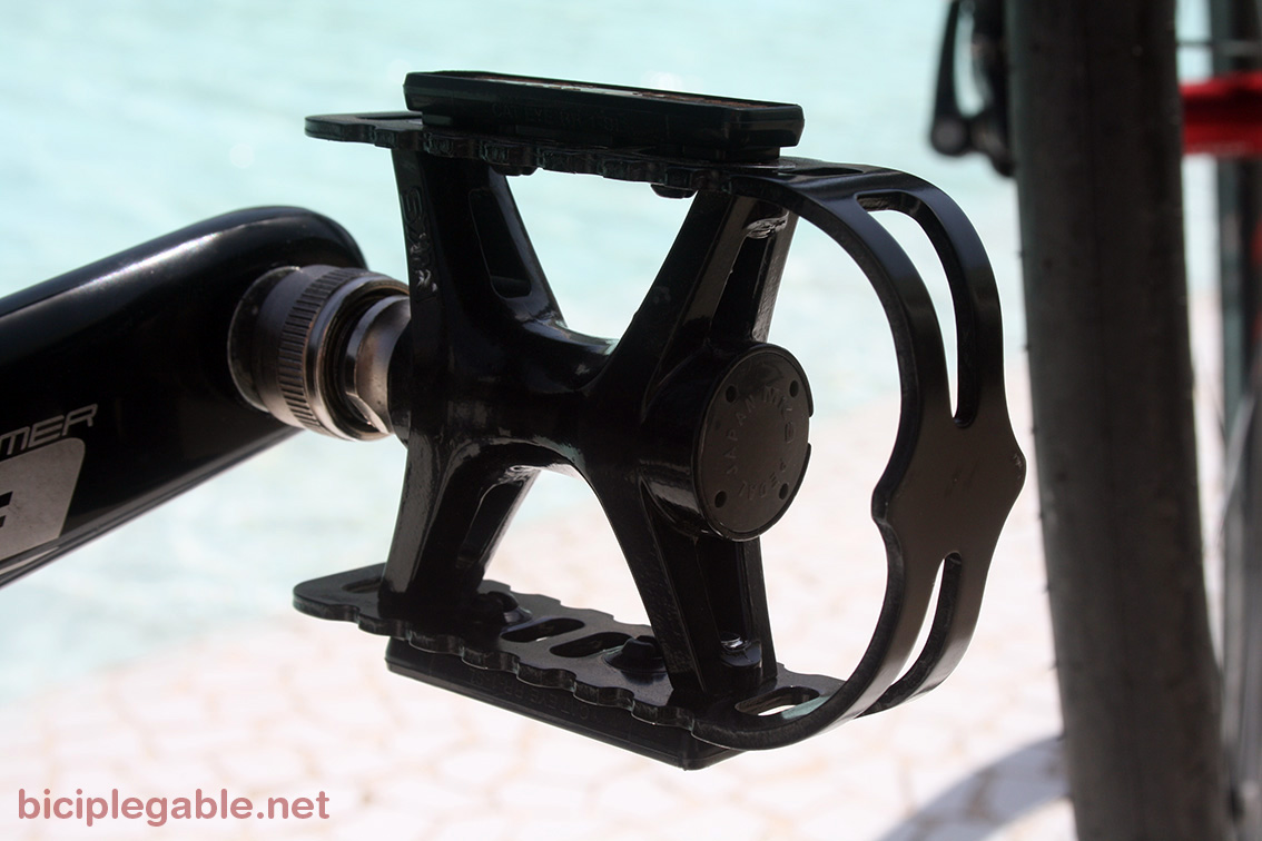

Para mover la transmisión, la Eclipse X22 cuenta con el estándar en cuanto a pedales en plegables de gama alta, los japoneses MKS desmontables, en su versión UB-Lite EZY. Nada mejor para pedalear en The Blackbird, ligeros (364 gramos la pareja), eficaces, cómodos, con buena agarre llevando cualquier calzado y larga vida.

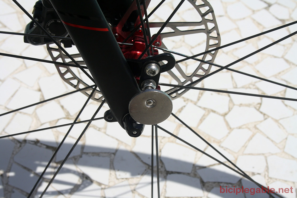

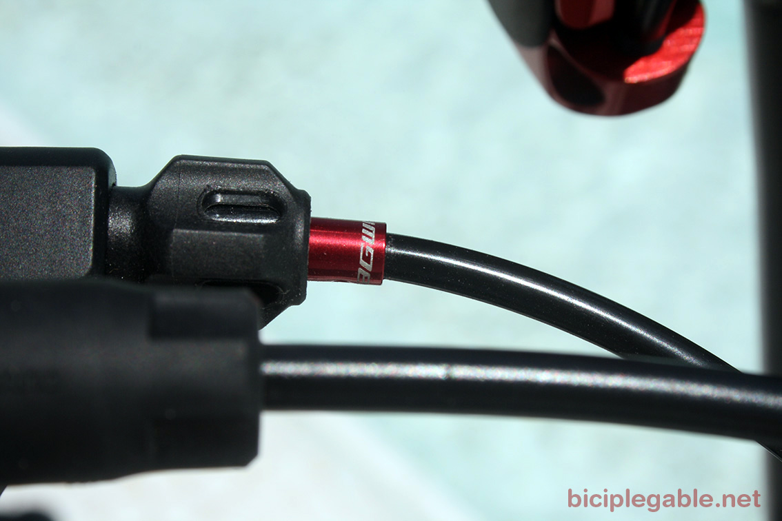

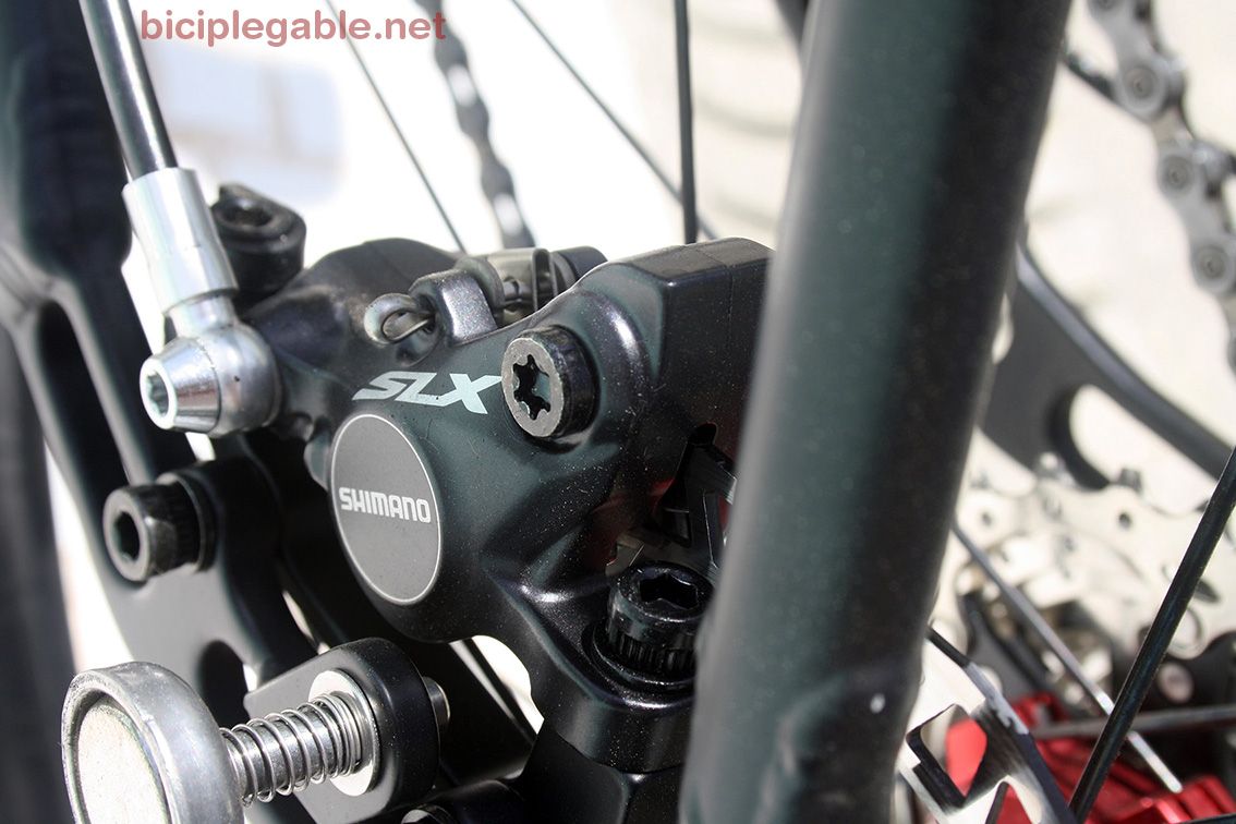

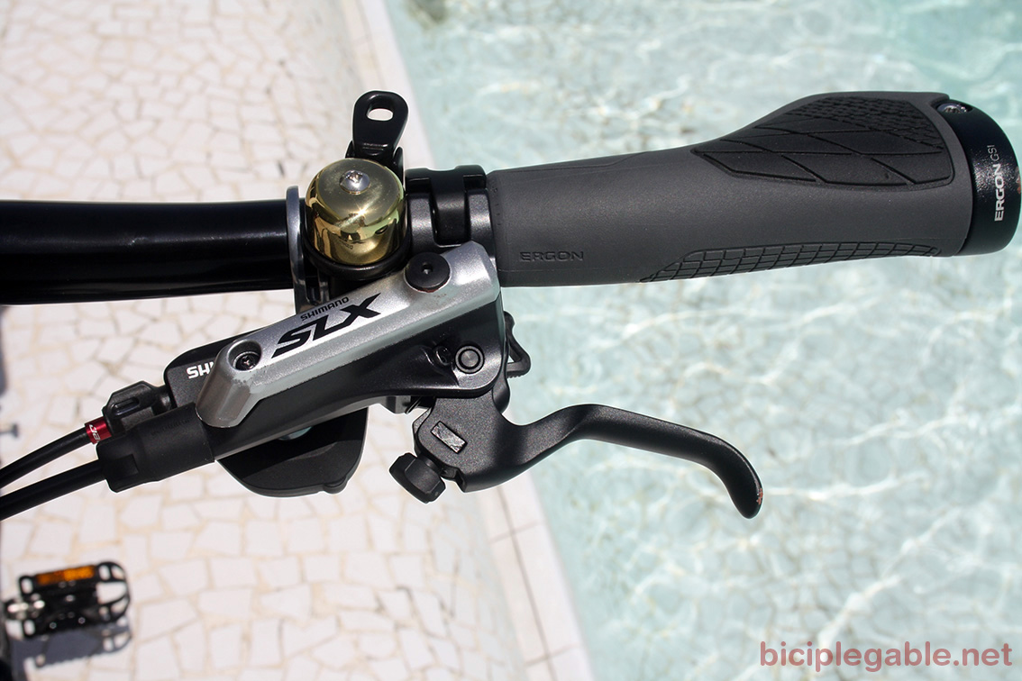

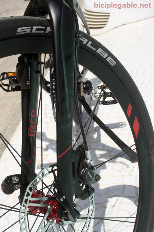

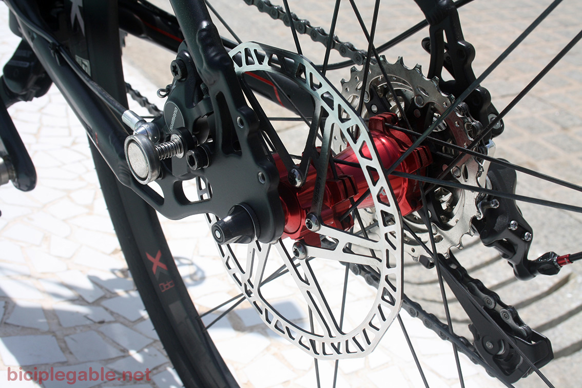

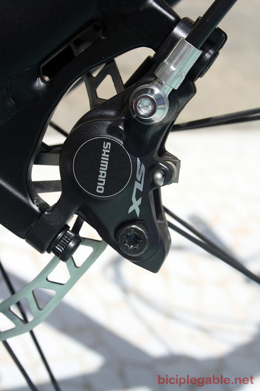

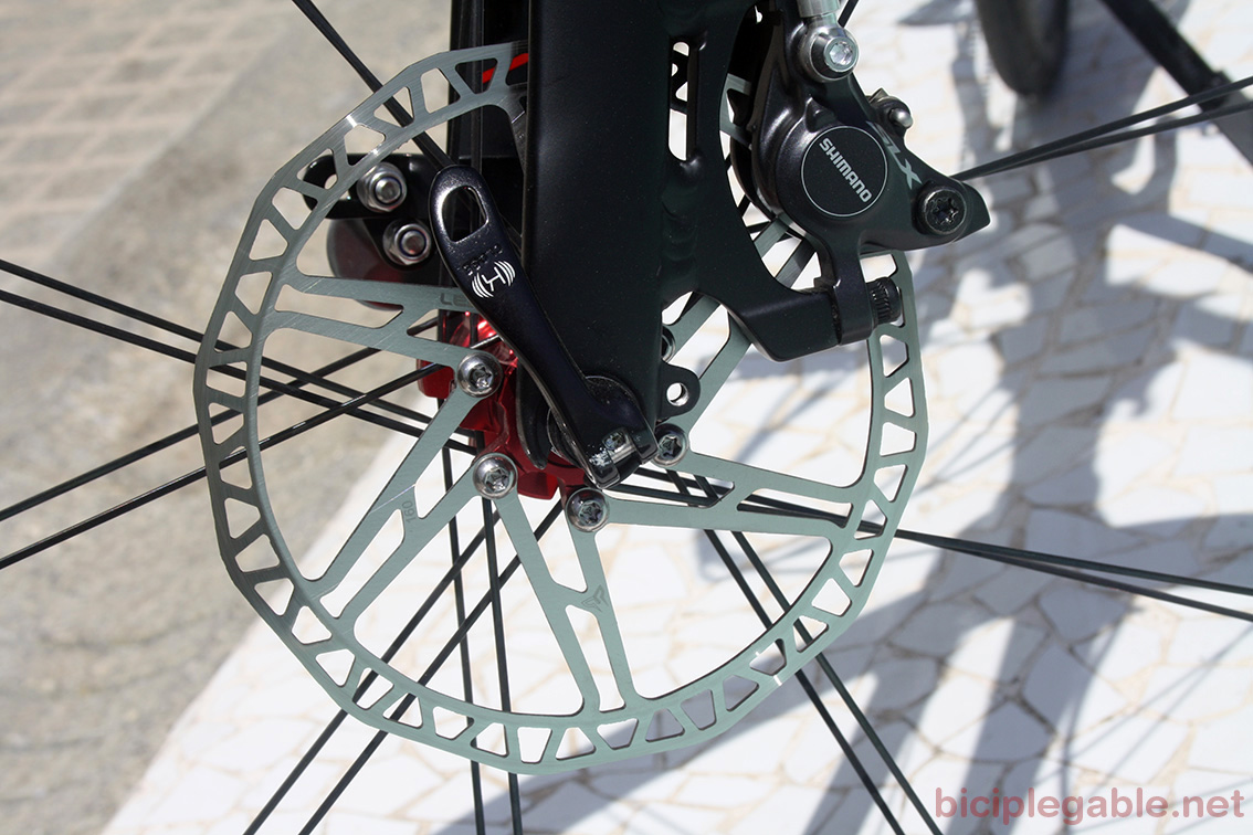

Los frenos son otro de los puntos más deliciosos e impresionantes de la Eclipse X22. Es cierto que por encima tienen a los XTR y a los XT, pero tampoco tienen mucho que envidiarle a estos modelos superiores en cuanto a funcionamiento y ajuste de manejo, no así en cuanto a ahorro de peso. Los Shimano SLX que lleva montados la Eclipse X22 son más que suficientes en cuanto a potencia de frenada se refiere, y eso teniendo en cuenta que todavía estoy haciéndoles el rodaje a los mismos, lo que se llama en inglés "bedding time". Fundamental en cualquier sistema de frenos de disco respetar esto, para que las pastillas se acoplen de manera perfecta a los discos y así, pasado este período de rodaje, obtener lo mejor del conjunto de frenado. En lo que no variarán será en ese magnífico tacto y la precisa dosificación. Un dedo es suficiente para detener la Eclipse X22, tal y como suena. La única parte del sistema de frenado que no es propietaria de Shimano son los discos, que están hechos por la compañía taiwanesa Legion, ambos de 160 mm. y con un impresionante peso de tan sólo 88 gramos por unidad. Son el modelo Discus, y han sido diseñados específicamente para contrarrestar dos efectos negativos de muchos discos de tan bajo peso, como el efecto pulsante al frenar y la rigidez lateral.

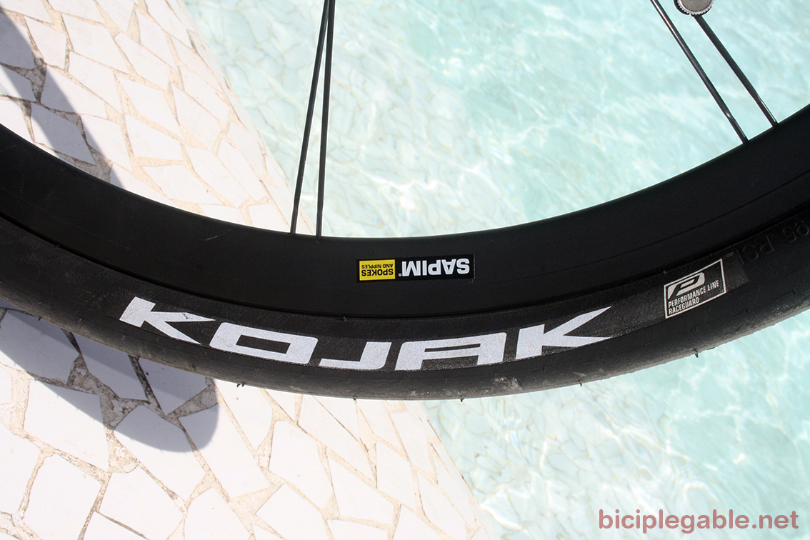

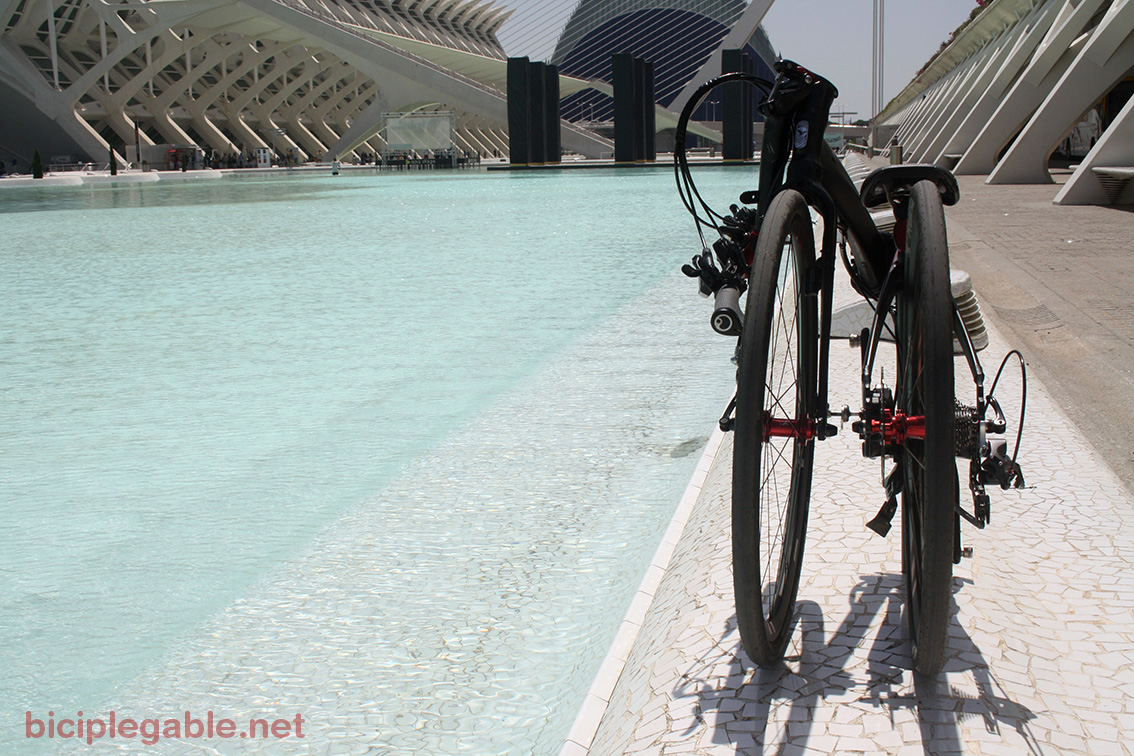

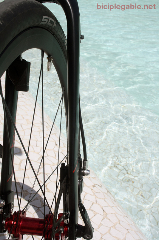

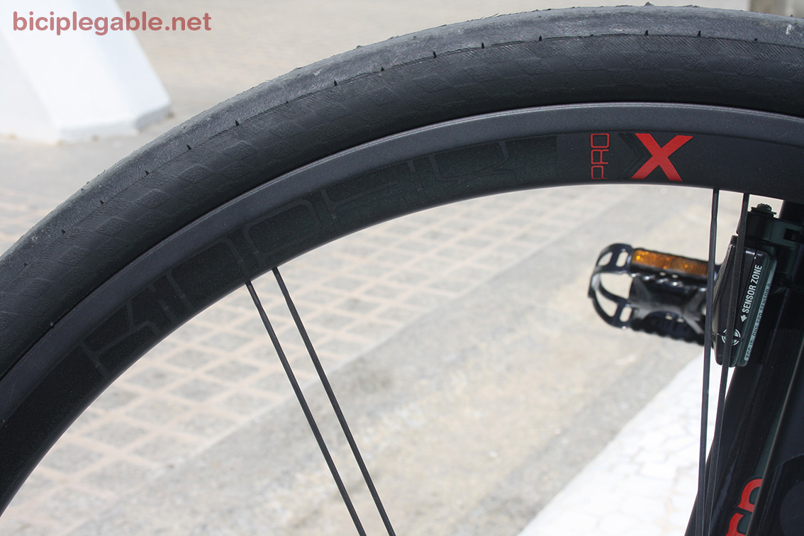

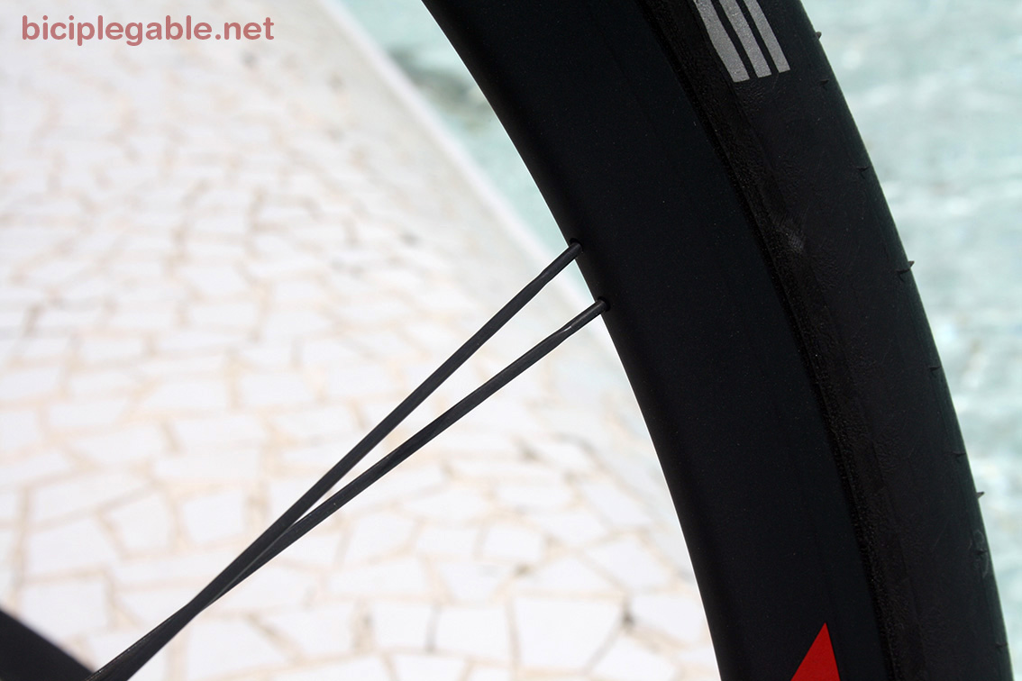

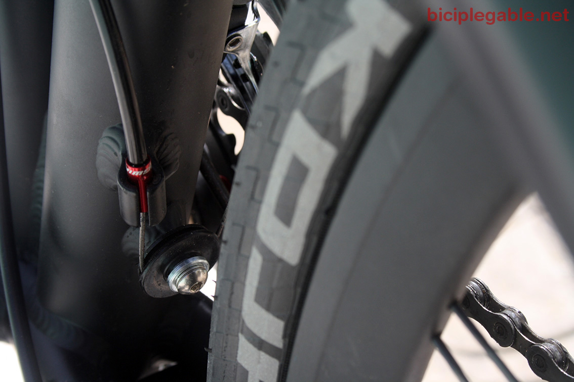

Si hay otra parte de la Eclipse X22 que llama verdaderamente la atención es el juego de ruedas que monta. Empecemos por el centro de las mismas, y quizás su parte más llamativa. Los bujes Kinetix Pro X son una delicia a la vista, rojos, con un diseño espectacular, y con una eficacia fuera de toda duda. Están mecanizados con alta precisión para mejorar el alojamiento de los radios y llevan rodamientos sellados que deslizan la rueda con una enorme suavidad. Los radios de perfil plano Sapim acaban en unas cabezas con sistema de auto alineado, tienen una superficie convexa que permiten su alineamiento perfecto, incrementando la robustez y durabilidad eliminando el riesgo de la más común de las roturas de los radios. La llanta Kinetix Pro X, fabricada en aluminio 6061 T10, aloja esas cabezas de los radios, con 20 unidades de los mismos en cada rueda, todo ello montado siguiendo el ya famoso diseño Rolf Paired Spokes, que permite utilizar menos radios a una mayor tensión para conseguir una rueda resistente, muy ligera y aerodinámica. Las Kinetix Pro X se montan a mano desde cero por un sólo especialista en montaje de ruedas, pasando al menos por tres ciclos de alineado y distensión de los radios para finalizarla bajo los estrictos y rigurosos estándares que Tern aplica a este juego de ruedas... que luego pasa, como todo lo que certifica la marca, por el estándar de certificación UN.
Al igual que ocurre en la Eclipse P20, las cubiertas son las Schwalbe Kojak en tamaño ETRTO 35-559 (26 x 1.35 pulgadas), en su formato plegable, con protección anti pinchazos RaceGuard de nivel 4 y un peso de 295 gramos por cubierta. Las cámaras son las SV12A de la misma marca, con un peso de 120 gramos por unidad.

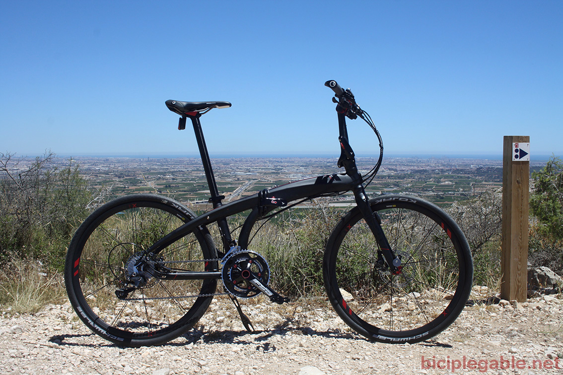

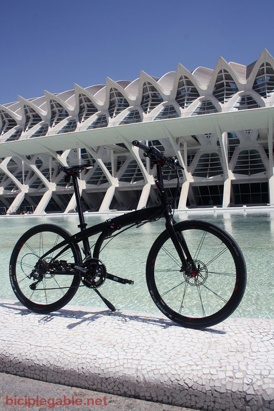

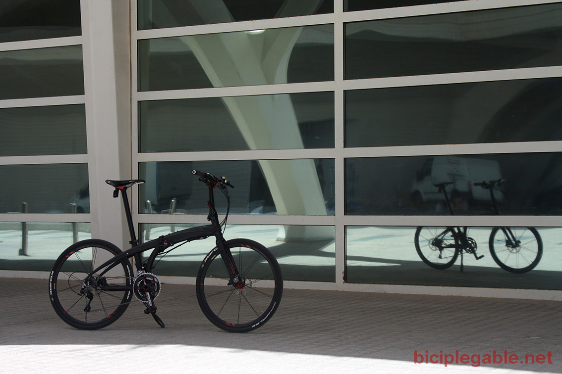

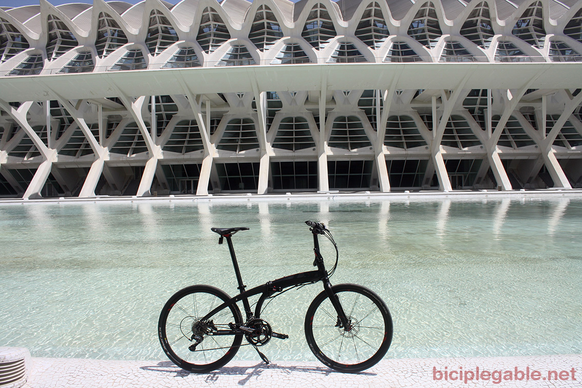

La Eclipse X22 es una bicicleta plegable diseñada y creada para la velocidad, una pura sangre del asfalto, por lo que no hay ninguna concesión que no entre dentro de la definición puramente sport. Tan sólo un pequeño pero útil timbre de latón y un regalito muy útil, la Biologic WrapLight, ese conjunto led + catadióptrico que se engancha en los raíles del Ergon. En las fotos se puede ver que la Eclipse X22 llevaba una pata de apoyo Pletscher que puse porque era muy útil para hacer las fotos y porque personalmente la necesito para su uso diario. Pero no es parte de los complementos con los que The Blackbird viene de fábrica.

Este apartado se podría solucionar con una frase. Esta bicicleta es una máquina tremenda, sin parangón con cualquier otra plegable creada hasta la fecha si hablamos de velocidad y ligereza. Pero bueno, no puedo ser tan vago...
