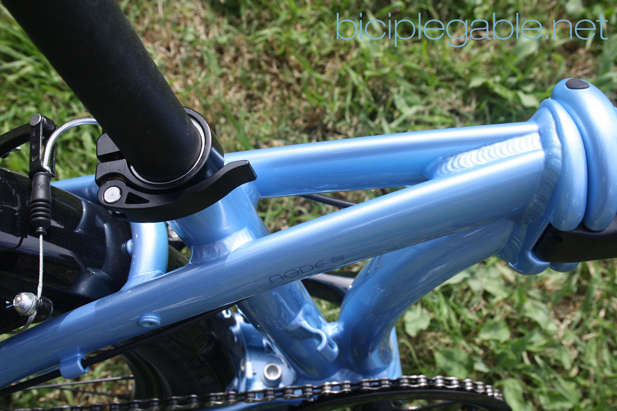

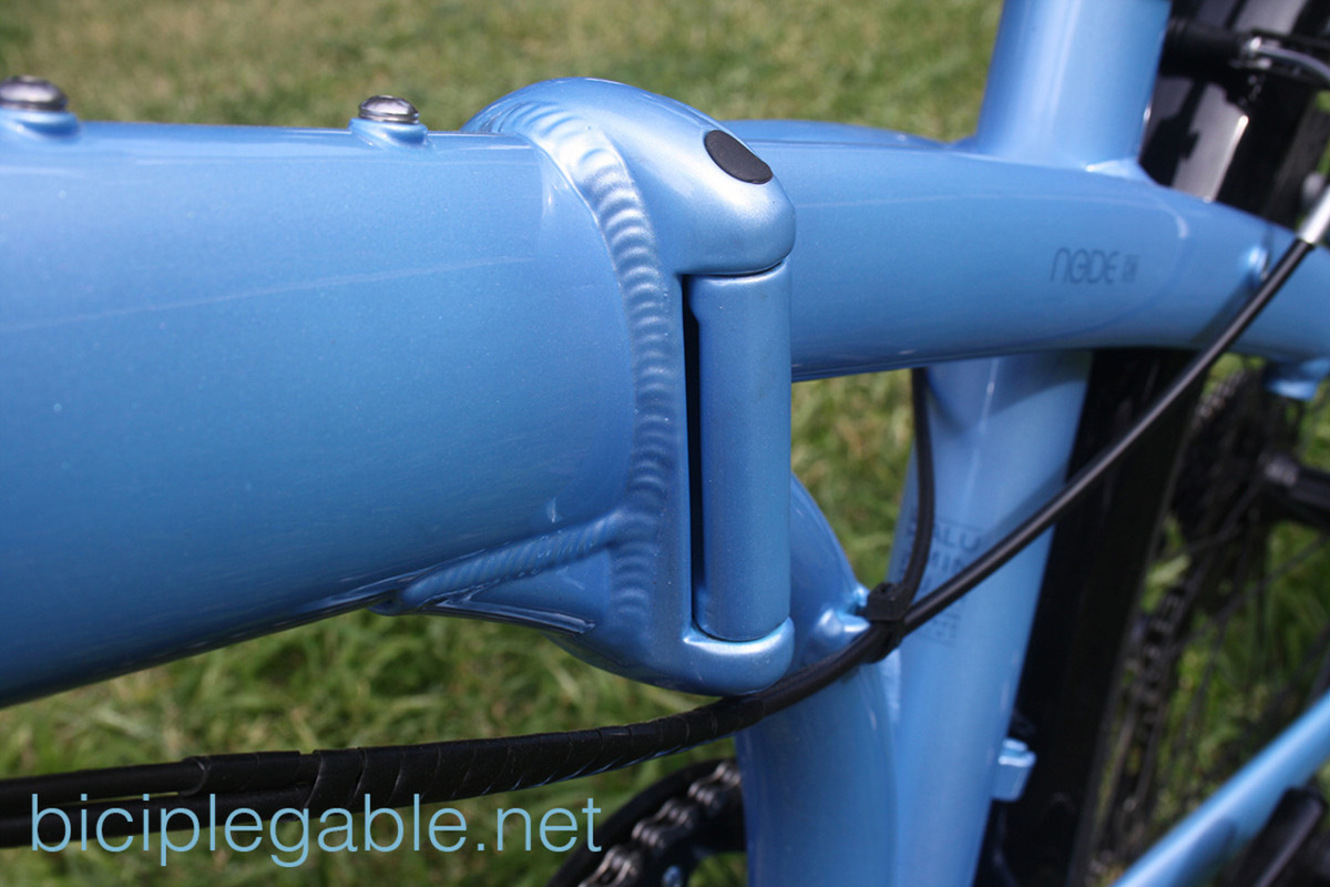

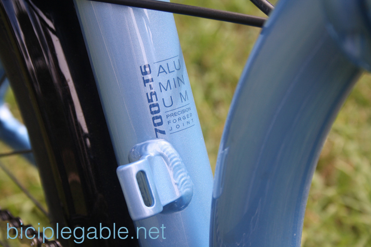

Como característica común en todas sus bicicletas plegables, Tern ha patentado la tecnología DoubleTruss, o sea el doble tirante. El cuadro se parte antes de llegar a la parte trasera del mismo en un doble tirante tridimensional, que lo hace mucho más resistente a las fuerzas de torsión que siempre amenazan a un cuadro, y todavía más en el caso de las plegables. También se refuerza la rigidez del conjunto y se mejora la transmisión de la potencia desde el eje de pedalier hasta la rueda trasera. Marca de identidad inconfundible de la casa, como también las partes del cuadro que conforman la unión del mismo, que son el OCL Joint, su nuevo cierre y las uniones en sí, denominadas Interlocking Halves (la forma del cuadro en ambos lados del punto de cierre ayuda a que la bicicleta quede completamente acoplada en el momento que se despliega, con una parte en forma de macho y la otra en forma de hembra) ambas tecnologías propias de Tern y patentadas por la marca.

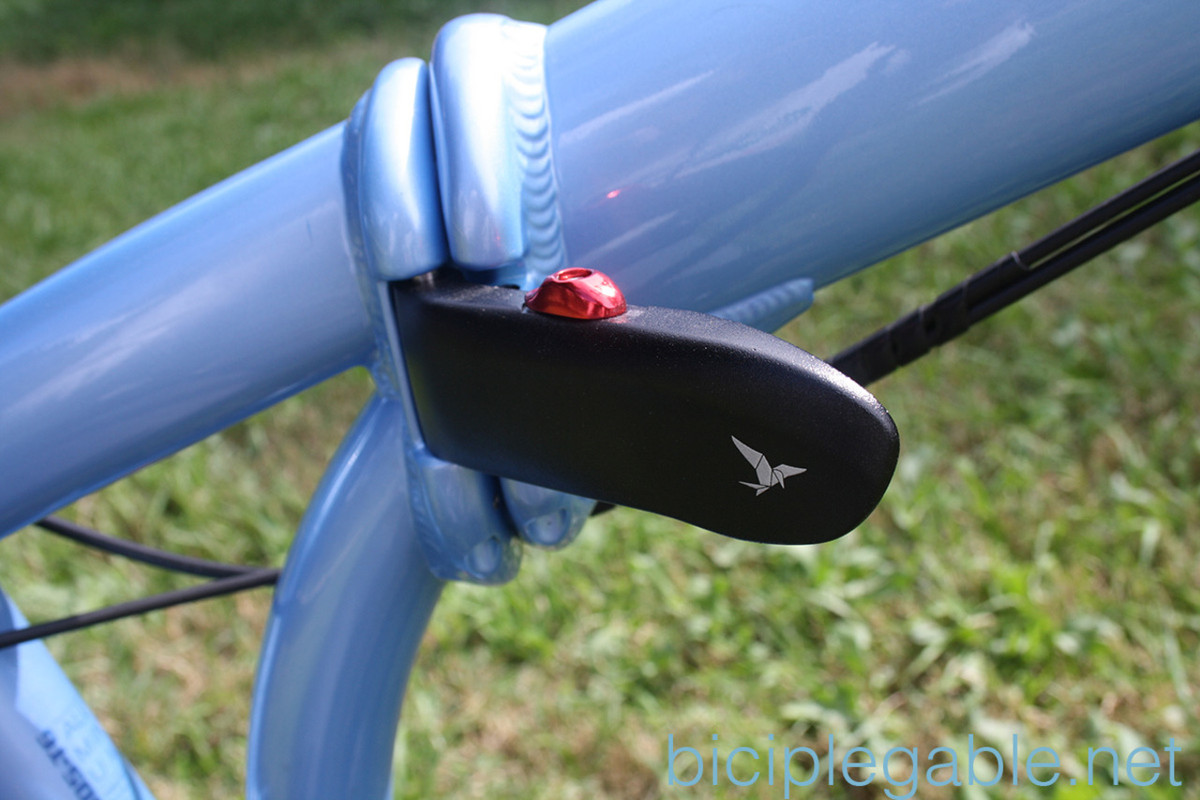

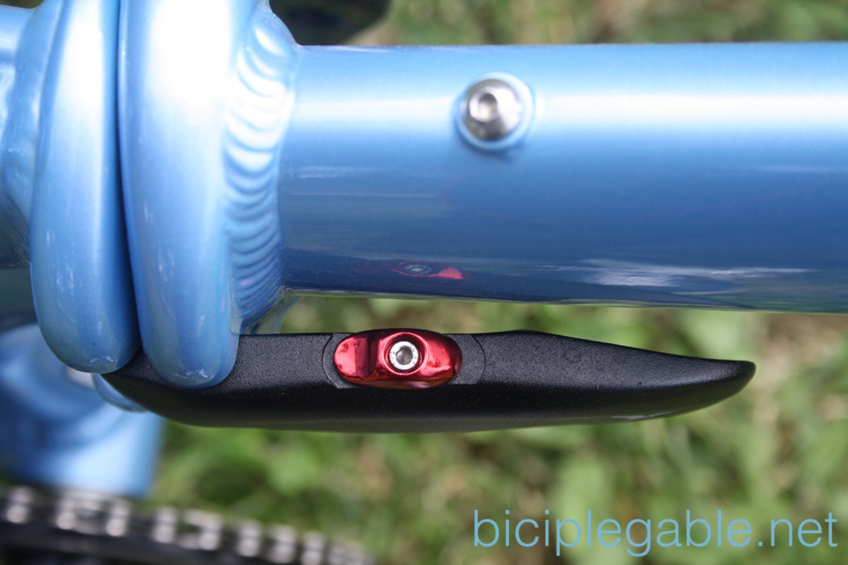

El cierre tiene, como en todas las plegables de Tern (porque ahora hay que distinguir entre sus bicicletas, desde que ha visto la luz de esas maravillas urbanas dentro de la serie Roji, que no son plegables!) un sistema de seguridad compuesto de un pasador de plástico accionado por un pequeño pestillo deslizante que evita la apertura accidental de dicho cierre. En esta nueva serie, como en casi todas las bicis plegables del catálogo, el cierre del cuadro se rediseña de nuevo para evitar que cuando cierre toque con el cuadro (que tampoco era un gran problema, porque para eso venían siempre unos protectores de silicona transparentes en las bicis, y si uno no imprime excesiva fuerza en la acción de cerrar dicho elemento, el cuadro no se marcaría jamás). Eso y los nuevos pasadores externos de seguridad, en aluminio rojo para que se vean bien y la gente recuerde que hay que liberarlo antes de abrir el cierre.

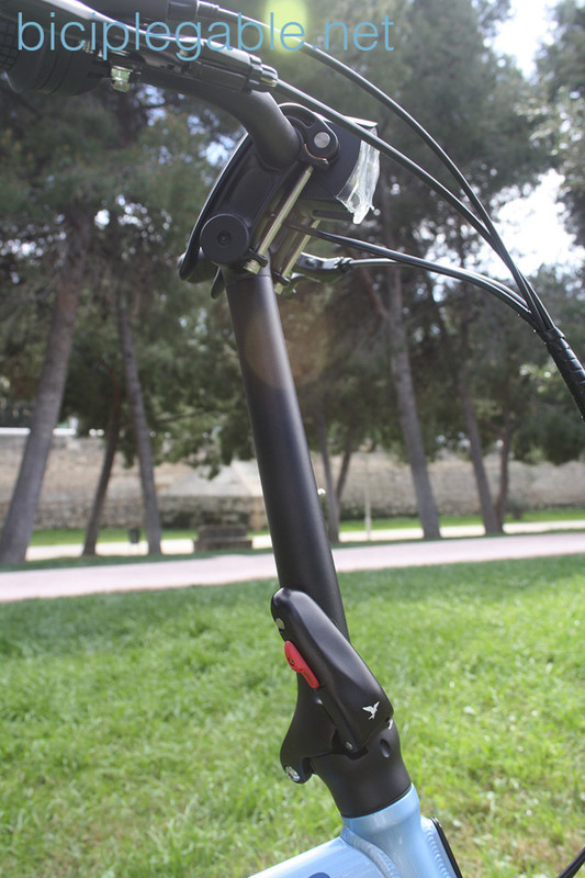

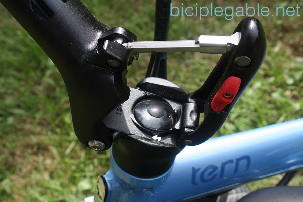

La potencia es la nueva versión de la premiada y aclamada Physis 3D, denominada G2. Estéticamente, una obra de arte, y tecnológicamente, como hemos comentado en otras pruebas, ha establecido unos estándares de rigidez que hace que cualquier bicicleta plegable que no sea una Tern con una Physis 3D parezca endeble a su lado... y ha hecho que otras marcas, como Birdy, hayan centrado sus esfuerzos en mejorar esas partes de sus bicis. Si no teníamos bastante con la sensación rocosa de la anterior potencia Physis, la 3D unida a la horquilla, la dirección y el manillar ha incrementado en un 150 % la rigidez anteriormente conocida. Es simplemente impresionante, una pieza mecanizada con precisión de 50 micrones, hay pocas fábricas en el mundo capaces de conseguir algo así. Primero llegaron al catálogo en las Verge y en las Eclipse, para más tarde hacerse una pieza común en todo el a excepción de la Link B7. Sinceramente, creo que merece la pena un ligero aumento en el precio de las plegables de Tern y poder disfrutar de esa sensación de rigidez.
En ella hay una larga serie de patentes propias de la marca, como la Flux Technology, relativa a la base de la potencia y su unión con la dirección, Interlocking Halves, la misma usada en la unión del cuadro, que asegura el ajuste perfecto y la ausencia de holguras en la unión de las dos partes, los casquillos Igus Bearings de los que ya hemos hablado antes, Autolok Technology, que cuando se cierra la leva se asegura automáticamente. Rematada con tornillería de acero inoxidable, con tres juntas tóricas de goma que sellan la dirección e impiden que penetre polvo o humedad, cualquiera de sus partes es reemplazable, lo que aseguran una vida eterna de esta maravillosa pieza. Y, al igual que en el cierre del cuadro, el ajuste de la holgura del cierre es tan sencillo de hacer como dar un cuarto de vuelta con la mano a la pieza que une ambas partes de la potencia (bueno, a veces tienes que utilizar una pequeña llave, no recuerdo ahora si del 6 o del 7).
La dirección es una Flux, con rodamientos de cartucho, pistas mecanizadas en aluminio y la anteriormente mencionada tecnología de triple sellado para asegurar la estanqueidad de la misma ante polvo y agua, los principales enemigos de una dirección y sus rodamientos.
Y en este punto, llega una de las novedades más importantes, por no decir la más importante, en el catálogo de Tern. Que bondades vamos a contar que no sepamos de la cómoda potencia Andros... versátil, bonita, que gran lujo cambiar radicalmente la posición de conducción y la ergonomía en dos segundos... es lo que más echo de menos de la Verge S11i que llevé una temporada, aunque ahora en mi Eclipse X20 la puedo regular, pero claro, hay que utilizar herramienta. No se puede tener todo en la vida, la Pirate Ninja es una plegable con vocación netamente sport.
Pero como la gente de Tern tienen el culo inquieto, y no se pueden estar parados... servidor ya tenía noticias de esto desde hace más de un año, que se estaba remodelando, que algo iban a hacer con ella. Y de todo esto ha nacido la Andros G2, que es como están llamando a las nuevas versiones de piezas ya creadas y patentadas por la marca. La Andros 1.0 era muy útil, era bonita, pero, seamos sinceros, era un tocho de pieza bastante importante, pesaba, y en una bici como, por ejemplo, mi Pirate Ninja, sería un pegote importante. Por lo tanto, se ha rediseñado y ahora es muchísimo más ligera, menos "importante" en tamaño a la vista, y lo más importante, sigue cumpliendo su función a la perfección. El único pero que se le puede poner, pero que me parecería imperdonable hacerlo en vista de las mejoras sufridas, es que ahora necesitas levantar las dos levas de la potencia para regular... pero antes tenías que desplazar el pasador de seguridad y levantar la pieza superior.
Para el caso es casi lo mismo, es más, a mi hasta me parece más cómoda ahora. En el aspecto de la regulación, lo mismo que antes, los dos tornillos para ajustar la dureza de la tensión. Otro pequeño gran éxito de Tern del que se van a ver beneficiados muchos modelos de la marca, que aparte de las ventajas ya expuestas, también permitirá la instalación de la fantástica nueva luz delantera Valo 2.

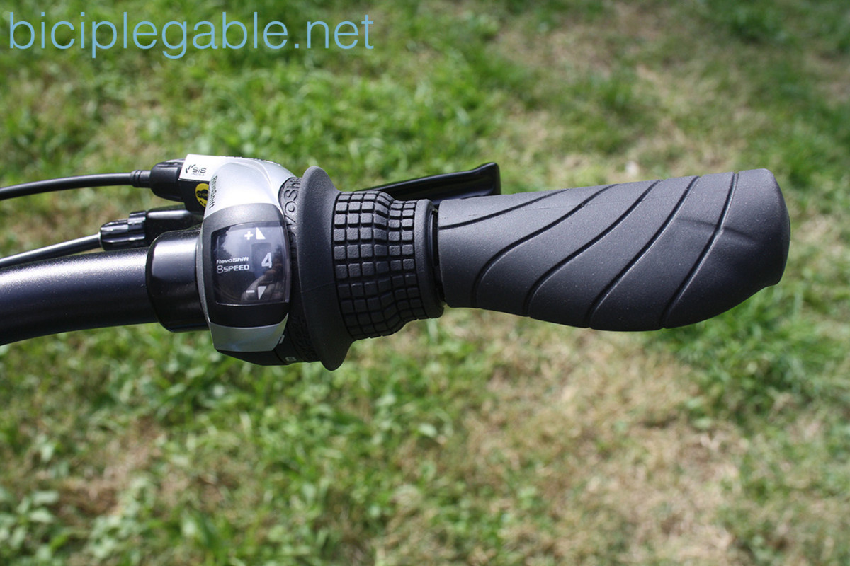

El manillar es una novedad en Tern, porque han decidido montar un manillar tipo Swept-back, cuya forma está inspirada en esos manillares clásicos de las bicicletas clásicos de paseo, complementado con unos puños Biologic Ergo fabricados en kratón. La tija del sillín y su cierre están fabricados en aluminio 6061, siendo éste último de nuevo diseño, para mayor efectividad y un mejor ajuste. El sillín es el modelo Como DLX de Biologic, muy cómodo y elegante, mullido, ideal para el trayecto urbano con cualquier tipo de ropa.

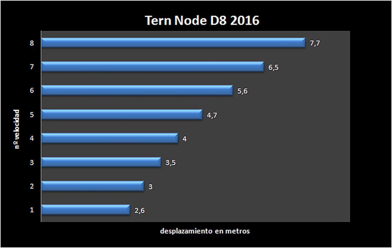

El grupo de transmisión está compuesto por 8 velocidades. Para comenzar, tenemos unas bielas en aluminio 6061 forjado en frío y pulidas a mano de 44 dientes, después una cadena Taya Octo para 8 velocidades y al otro extremo nos encontramos con un cassette Shimano de 8 piñones con un tamaño de 11-32 en la siguiente configuración 11-13-15-18-21-24-28-32. Esta es la configuración con la que nos llegó esta unidad de prueba, pero en la web de Tern dicen que pueden llevar el 11-30 en su configuración definitiva. No varía en exceso el desarrollo de todas maneras... en el desarrollo más corto cambiaría de 2.6 a 2.8 metros por pedalada,
Con los datos de la bici que probamos, el desarrollo en metros es el siguiente, 7.7, 6.5, 5.6, 4.7, 4, 3.5, 3, y 2.6 metros por pedalada.
Como dijimos en la prueba de la Link D8, y como en casi todas las Tern que llevan la Do la P en su denominación, el desarrollo tiene un buen escalonado, perfecto para lo que está pensada y creada esta bicicleta, un uso urbano fundamentalmente, sin desdeñar alguna salida de fin de semana con más amplio kilometraje.

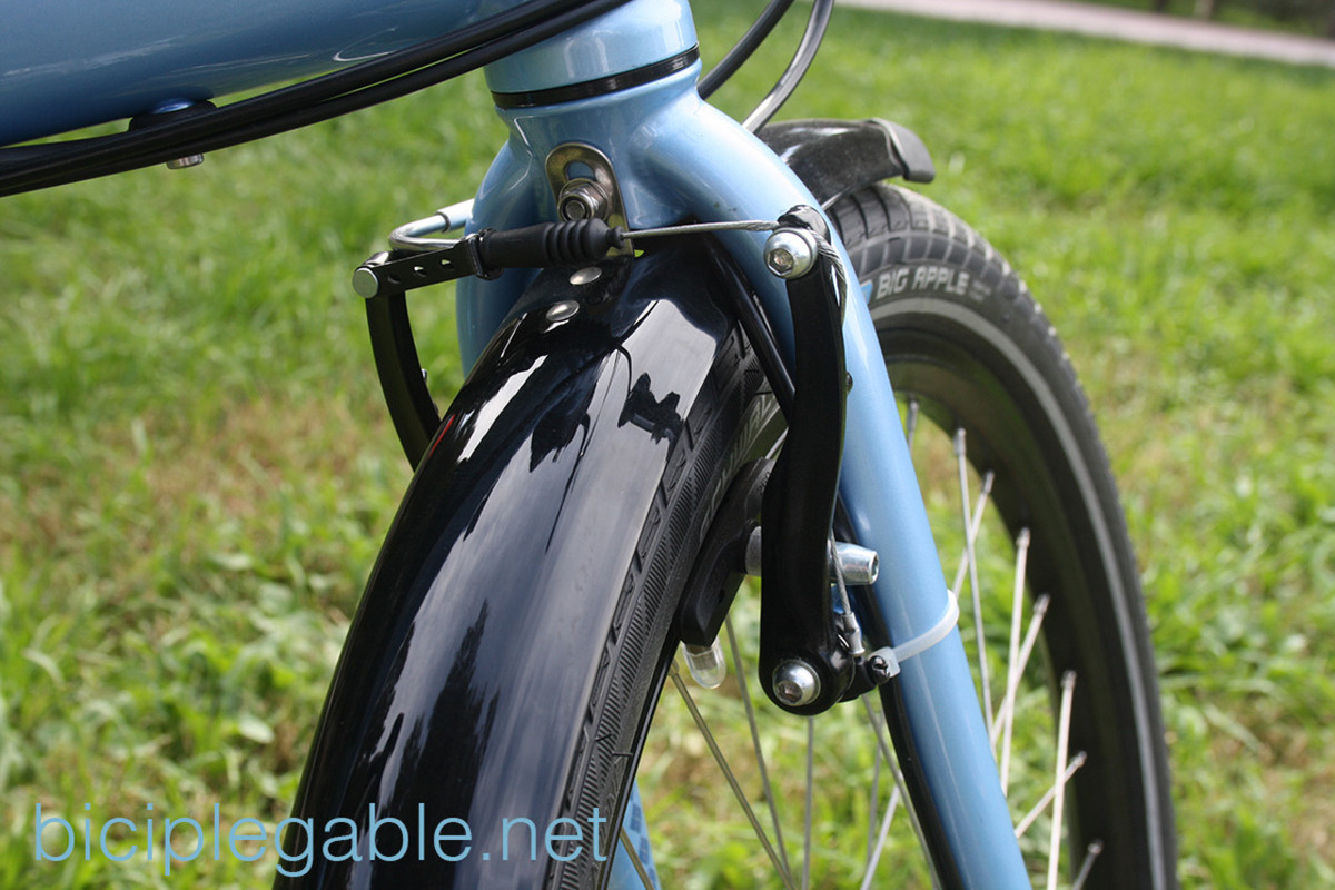

Los frenos son unos V-Brake, con el conjunto delantero situado por detrás de la horquilla. Las manetas, al igual que los puentes, están todas fabricadas en aluminio, y el conjunto proporciona a la Node una potencia de frenado adecuada, y más teniendo en cuenta cual es su hábitat natural.

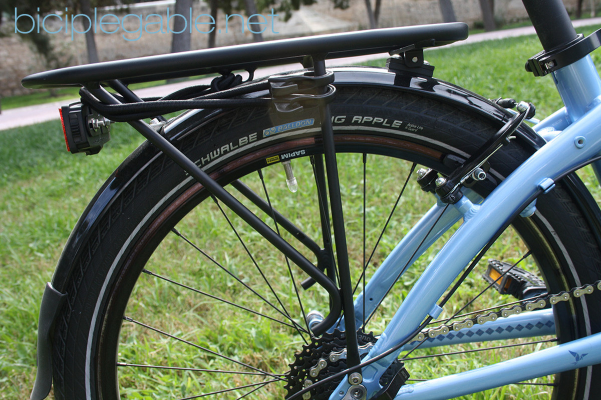

La Node D8 estrena un nuevo diseño de guardabarros trasero, llamado Freelance guardabarros en los que se eliminan las varillas para dejar un look más limpio, así como evitar esos enganchones con dicha parte de la bici que muchas veces llevan a que bien los soportes o bien las varillas en sí se rompan. También se estrena el nuevo portabultos Freight Rack de Biologic, con un nuevo diseño que permite cargar hasta 25 kilos de peso y un nuevo pulpo de goma que va siempre atado al mismo, no como antes que era de quita y pon.
