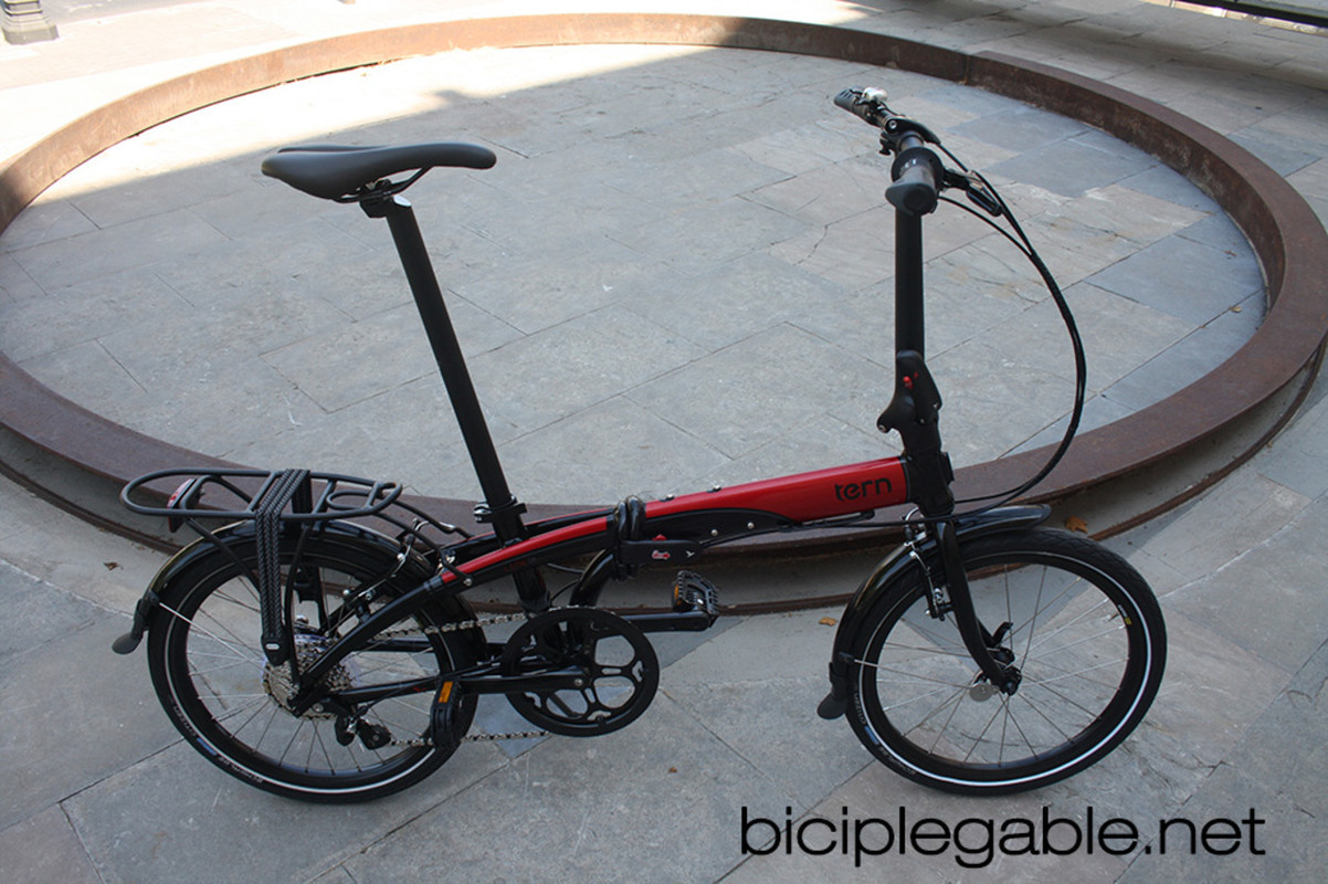

Tamaño de rueda, 20”, colores disponibles en España: negro con el logo rojo.

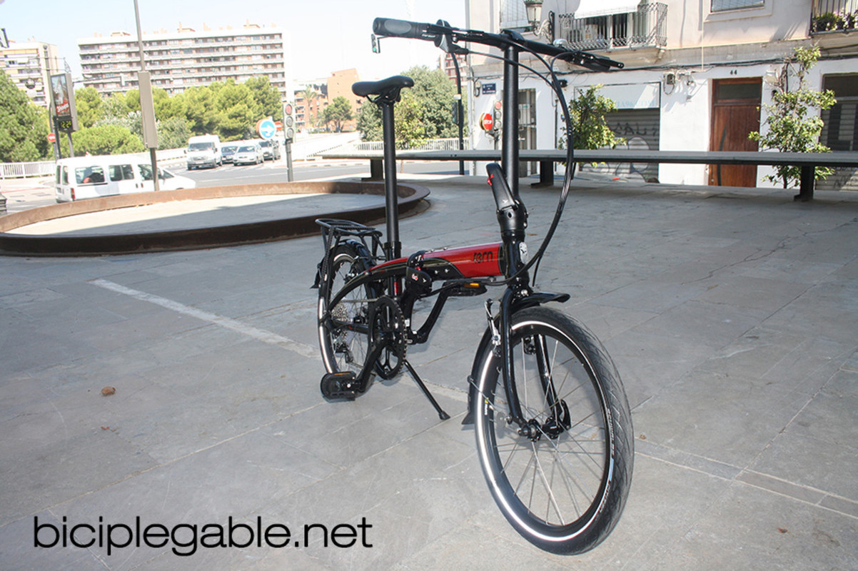

Peso declarado en la web de Tern es de 12.1 kgs. Y así es, comprobado en báscula y coincide con el declarado, así como el resto de las medidas que se detallan a continuación.

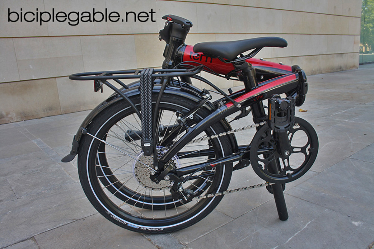

Tamaño de la bicicleta una vez plegada es de 38 x 79 x 72 cms.
Distancia mínima de la tija del sillín hasta el manillar es de 59 cms. y la máxima es de 63 cms.
Distancia mínima desde el sillín hasta el pedal (en su posición más baja) 70 cms. y la máxima es de 96 cms.
Altura sugerida para el ciclista desde 1,42 hasta 1,90 mts.
Peso máximo para el ciclista, 110 kgs.

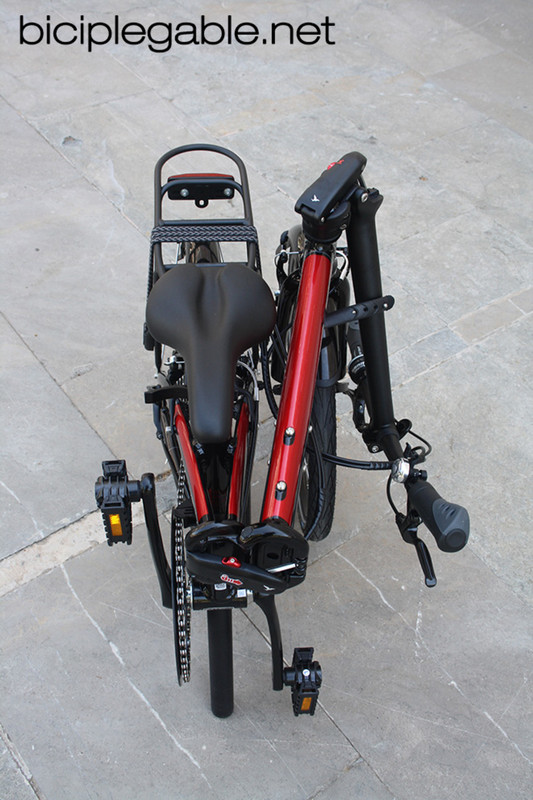

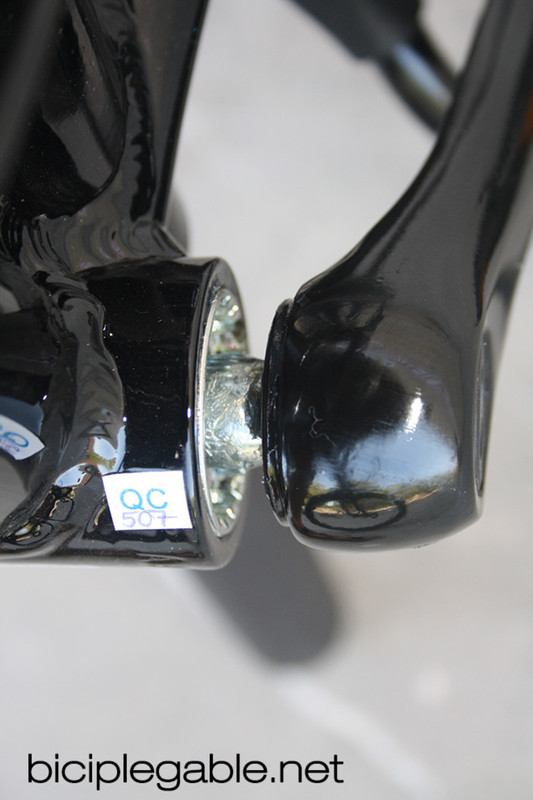

Como característica común en todas sus bicicletas plegables, Tern ha patentado la tecnología DoubleTruss, o sea el doble tirante. El cuadro se parte antes de llegar a la parte trasera del mismo en un doble tirante tridimensional, que lo hace mucho más resistente a las fuerzas de torsión que siempre amenazan a un cuadro, y todavía más en el caso de las plegables. También se refuerza la rigidez del conjunto y se mejora la transmisión de la potencia desde el eje de pedalier hasta la rueda trasera. En esto no ha cambiado nada con respecto al modelo anterior, es una de las señas de identidad de la marca, y se ha demostrado con el paso de los años que configura una parte trasera del cuadro robusta y resistente a la vez que preciosa estéticamente hablando.
Pero a partir de aquí, la cosa cambia. En primer lugar, como dato muy importante a reseñar, el cuadro se fabrica en aluminio 7005 T6, la misma aleación que se utiliza en los cuadros de la serie Verge y Eclipse. Diferencia fundamental con respecto a la Link D8 anterior, que estaba fabricado en aluminio 6061. El peso declarado sigue siendo el mismo, 12,1 kgs. La horquilla sigue siendo de acero, pero, a falta de tener una Link D8 de la serie anterior al lado para compararla, a mí me ha parecido algo diferente, sobre todo en las punteras, es decir, donde encaja la rueda delantera.
Como he reseñado con anterioridad, la D8 comparte las mejores excelencias de la gama media y alta del catálogo de Tern, hablando del cuadro, que son el OCL Joint, su nuevo cierre y la otra patente llamada Interlocking Halves. Han subido de posición la bisagra, para reforzarlo en fuerza y rigidez, y tiene un sistema de seguridad compuesto de unos pasadores de plástico (en este punto hay divergencias, pero personalmente veo mucho mejor que si alguien no acciona ese dispositivo de seguridad, forzándolo para abrir el cierre principal, se rompa el pasador de plástico y no pueda dañar el cierre principal como ocurriría con uno metálico. Como repuesto en cada D8 vienen dos pasadores de seguridad de recambio, uno para el cierre del cuadro y uno para el de la potencia, así como adhesivos advirtiendo que hay que liberar el pasador de seguridad antes de abrir el cierre principal). En esta nueva serie, y aquí viene otro de los detalles que me dejan sorprendido con Tern, el cierre del cuadro se rediseña de nuevo para evitar que cuando cierre toque con el cuadro (que tampoco era un gran problema, porque para eso venían siempre unos protectores de silicona transparentes en las bicis, y si uno no es un orco cerrando dicho elemento, el cuadro no se marcaría jamás). Eso y los nuevos pasadores externos de seguridad, en aluminio rojo para que se vean bien y la gente recuerde que hay que liberarlo antes de abrir el cierre.

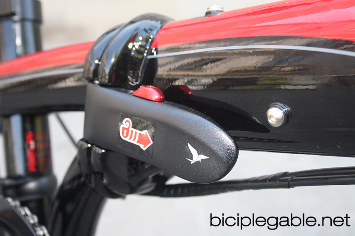

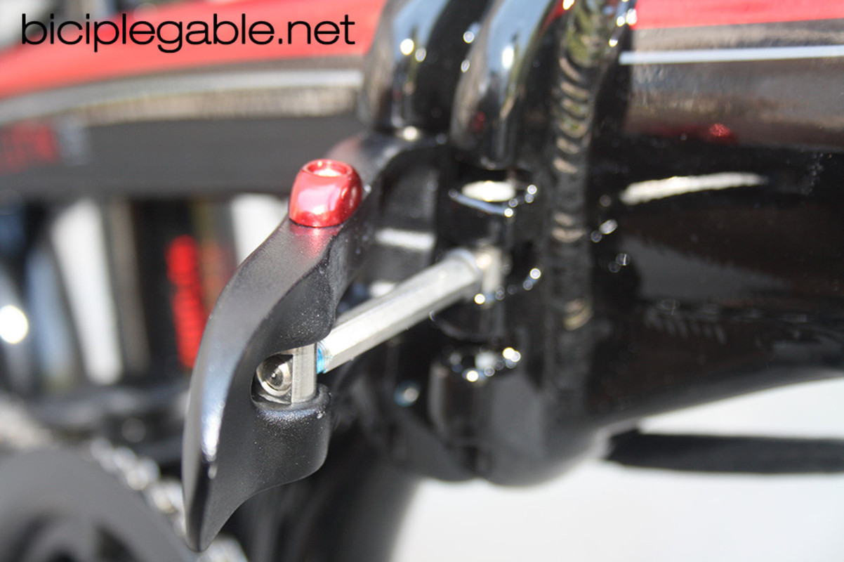

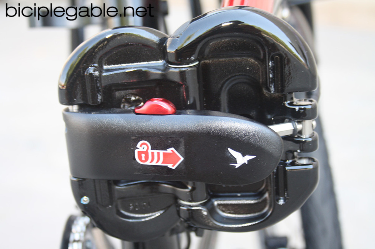

La forma del cuadro en ambos lados del punto de cierre ayuda a que la bicicleta quede rígida como una piedra en el momento que se despliega, con una parte en forma de macho y la otra en forma de hembra que es la patente denominada como Interlocking Halves. Como parece que los NorGlide Bearings no eran lo suficientemente excelentes para hacer su función, en Tern han buscado otros cojinetes de fricción sin lubricación. La compañía alemana Igus ha sido la elegida para esta pequeña pero importante pieza, que hace que la unión de la bisagra del cuadro de la Link D8 (y de otras muchas bicis, creo que se estrenaron con mi querida Eclipse X20) no sufra desgaste alguno pase lo que pase. En cualquier cierre de una plegable con el cuadro de aluminio, el propio sistema acaba teniendo una fricción de una pieza de acero (el eje de la bisagra) sobre aluminio (el propio cuadro), lo que, a la larga, propicia que el metal más duro, el acero, se coma al más débil (en términos de desgaste por fricción), el aluminio.

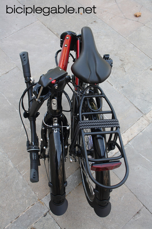

Y otra patente propia más sobre el sistema de plegado, llamada N-Fold Technology, con la que la rueda delantera gira 180º para que ocupe un poco menos plegadas, 38 mm. Un pequeño detalle, pero que sigue marcando diferencias. Una vez plegada, la Link D8 lleva los imanes Magnetix 2.0, que ayudan a mantener la bicicleta plegada

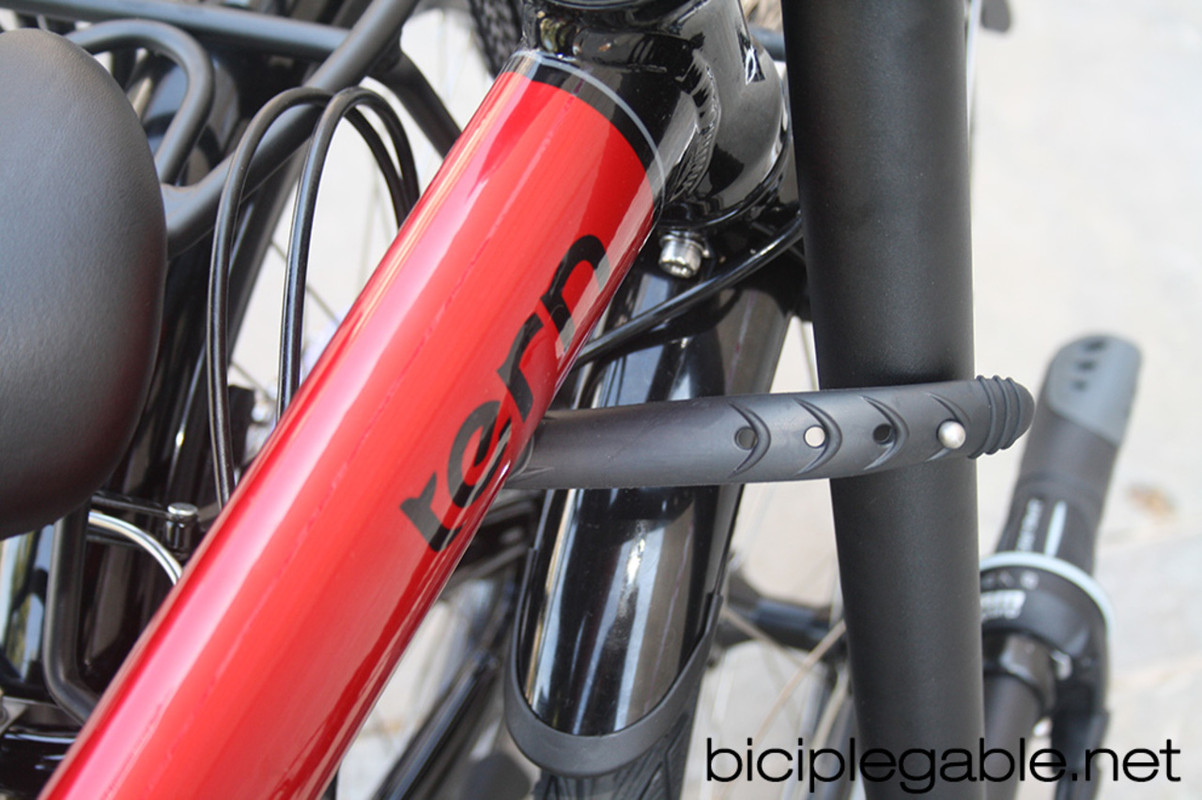

El manillar, como en todas las Tern que llevan la potencia Physis, queda plegado por la parte de fuera, y sujeto por la tira de goma que está escondida en la parte baja del cuadro, cerca de la pipa de dirección.

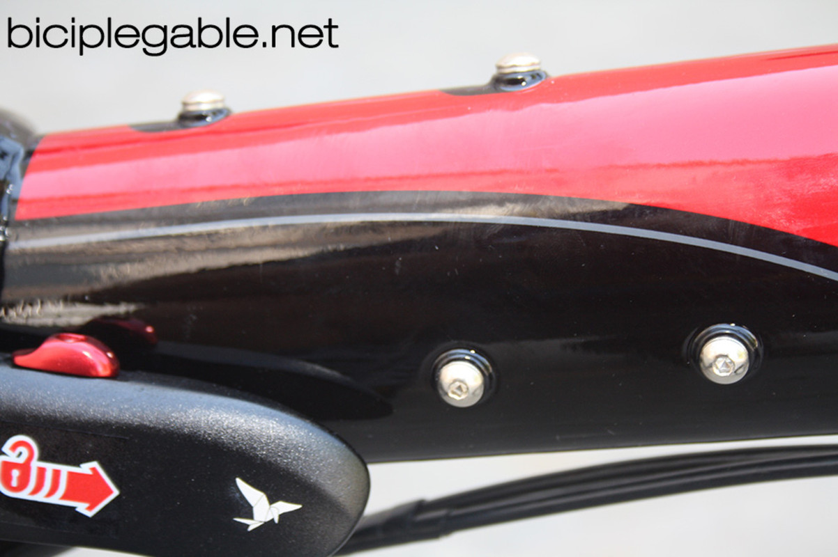

Otro pequeño detalle más. Antes, había dos juegos de tornillos en la parte superior (la típica para el portabidón) y lateral (par el Trolley Rack). Ahora, han “crecido” un par más en el otro lateral… para que? Bueno, si uno quiere llevar el Trolley Rack y un Bordo de Abus, por ejemplo, ya no podía llevar el bidón de líquido. Ahora, puedes llevar hasta tres complementos, por ejemplo, ese candado y un par de bidones.

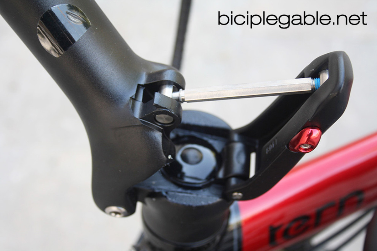

La potencia es, estéticamente, una obra de arte, y tecnológicamente, ha establecido unos estándares de rigidez que hace que cualquier bicicleta plegable que no sea una Tern con una Physis 3D parezca endeble a su lado. Si no teníamos bastante con la sensación rocosa de la anterior potencia Physis, la 3D unida a la horquilla, la dirección y el manillar ha incrementado en un 150 % la rigidez anteriormente conocida. Es simplemente impresionante, una pieza mecanizada con precisión de 50 micrones, hay pocas fábricas en el mundo capaces de conseguir algo así. En Tern, no contentos con haberla incluido en la serie Verge, también la incluyen en las Link, todo un lujo.

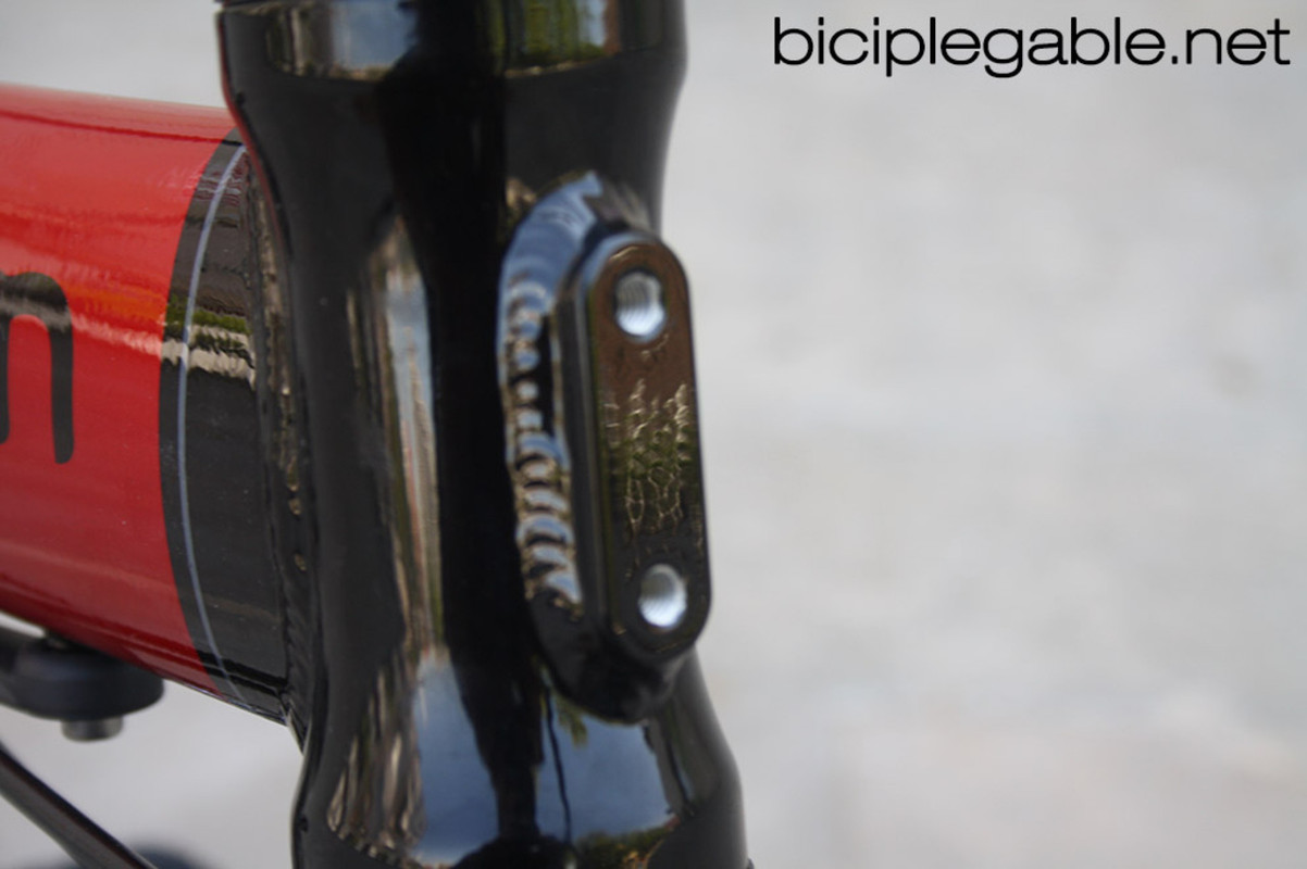

En ella hay una larga serie de patentes propias de la marca, como la Flux Technology, relativa a la base de la potencia y su unión con la dirección, Interlocking Halves, la misma usada en la unión del cuadro, que asegura el ajuste perfecto y la ausencia de holguras en la unión de las dos partes, los casquillos Igus Bearings de los que ya hemos hablado antes, Autolok Technology, que cuando se cierra la leva se asegura automáticamente. Rematada con tornillería de acero inoxidable, con tres juntas tóricas de goma que sellan la dirección e impiden que penetre polvo o humedad, cualquiera de sus partes es reemplazable, lo que aseguran una vida eterna de esta maravillosa pieza. Prueba de su excelencia es la cantidad de premios que ha recogido la Physis 3D desde que se presentó al mercado.

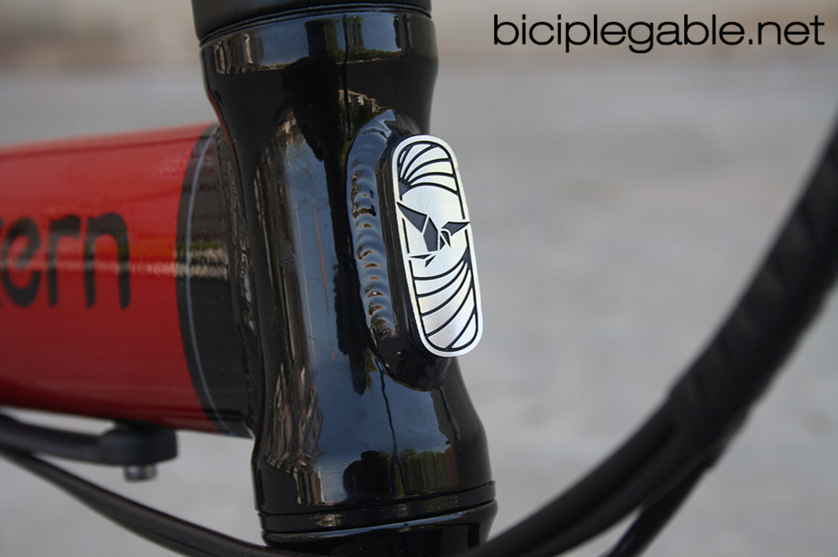

Permitidme hacer un inciso. Un detalle que pasaría inadvertido al 99.9 € de los mortales si no lo hago público… y yo me he fijado por una sencilla razón, a mí me ha pasado. Veréis que en un lateral de la base de la potencia hay una pequeña rebaja de material. Esto es, simple y llanamente, para que cuando se monta un Luggage Truss, no roce con la potencia cuando se pliega. A mi me pasaba en la Eclipse, porque llevo el Luggage… si no tenías cuidado con el plegado, rozaba un poco (al final acabé rebajando ligeramente un lateral del Luggage, vamos, comerme el canto fue suficiente). Hasta en esos pequeños detalles, la gente de Tern mejora paso a paso.
La dirección es una Flux, con rodamientos de cartucho, pistas mecanizadas en aluminio y la anteriormente mencionada tecnología de triple sellado para asegurar la estanqueidad de la misma ante polvo y agua, los principales enemigos de una dirección y sus rodamientos.

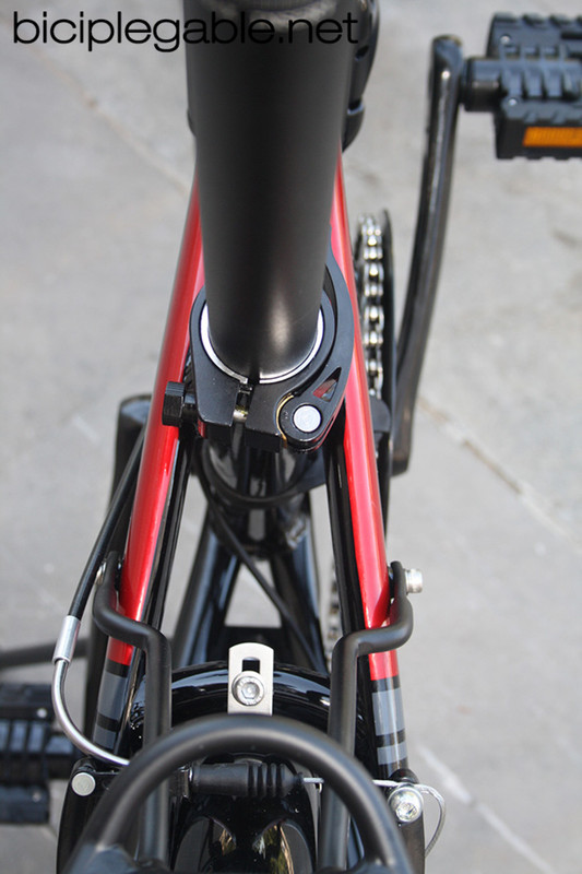

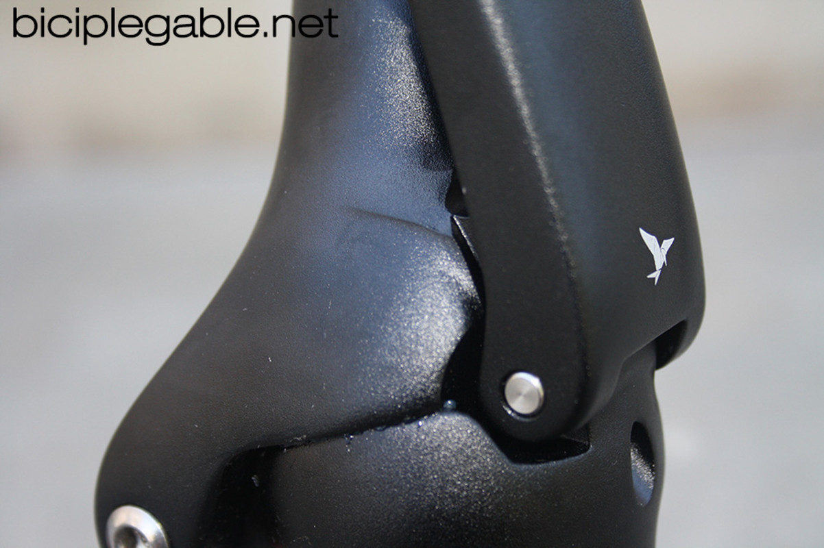

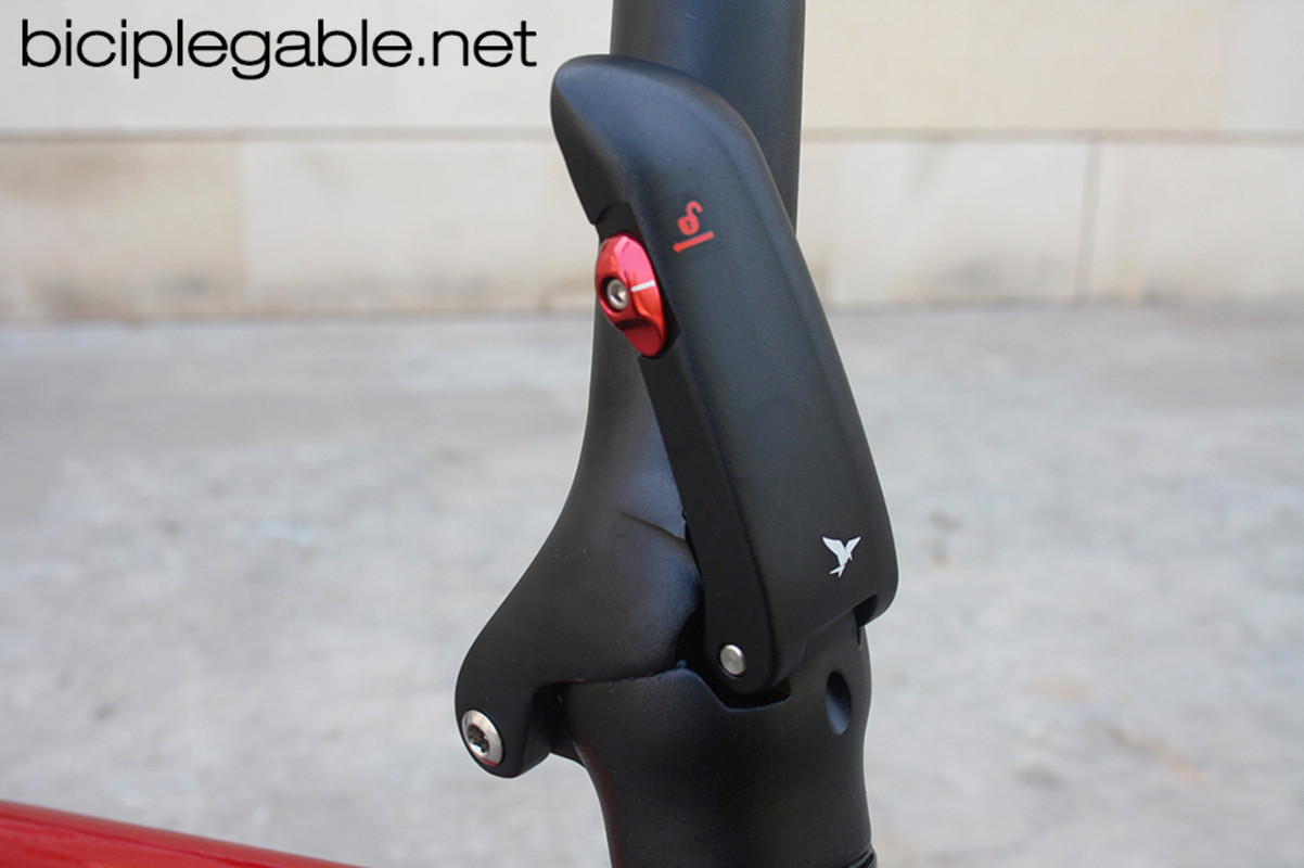

La tija del sillín y su cierre están fabricados en aluminio 6061, siendo éste último de nuevo diseño, para mayor efectividad y un mejor ajuste.

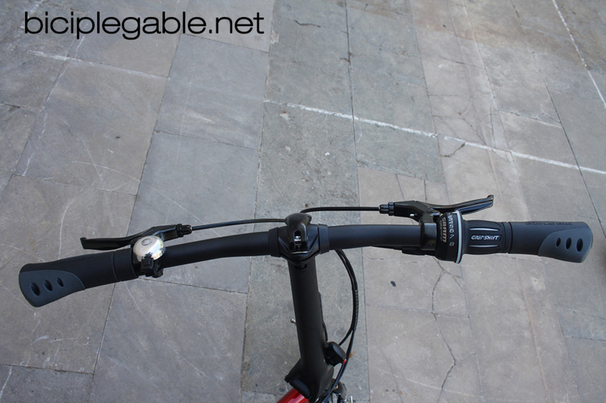

En la parte superior de la potencia hay un cierre rápido para corregir de manera rápida la posición del manillar y para hacer el plegado mucho más compacto moviendo el mismo.

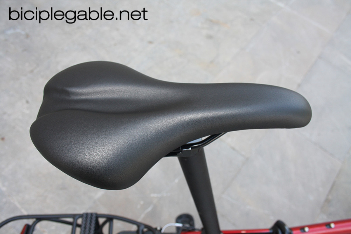

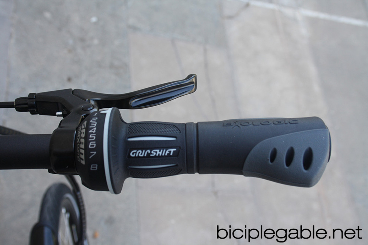

El manillar está fabricado en aluminio 6061, y lleva unos puños Biologic Ergo fabricados en kratón. El sillín es el modelo Sport de Tern, cómodo y elegante, no desentona en absoluto con el resto de la línea de la D8, y en este punto también ha habido mejoras con respecto a su antecesora. Tiene un canal central para el descanso de nuestras próstatas, y es bastante más cómodo que el que se montaba antes, el tiempo que he estado probando la bici ha sido más que suficiente para corroborar este extremo.

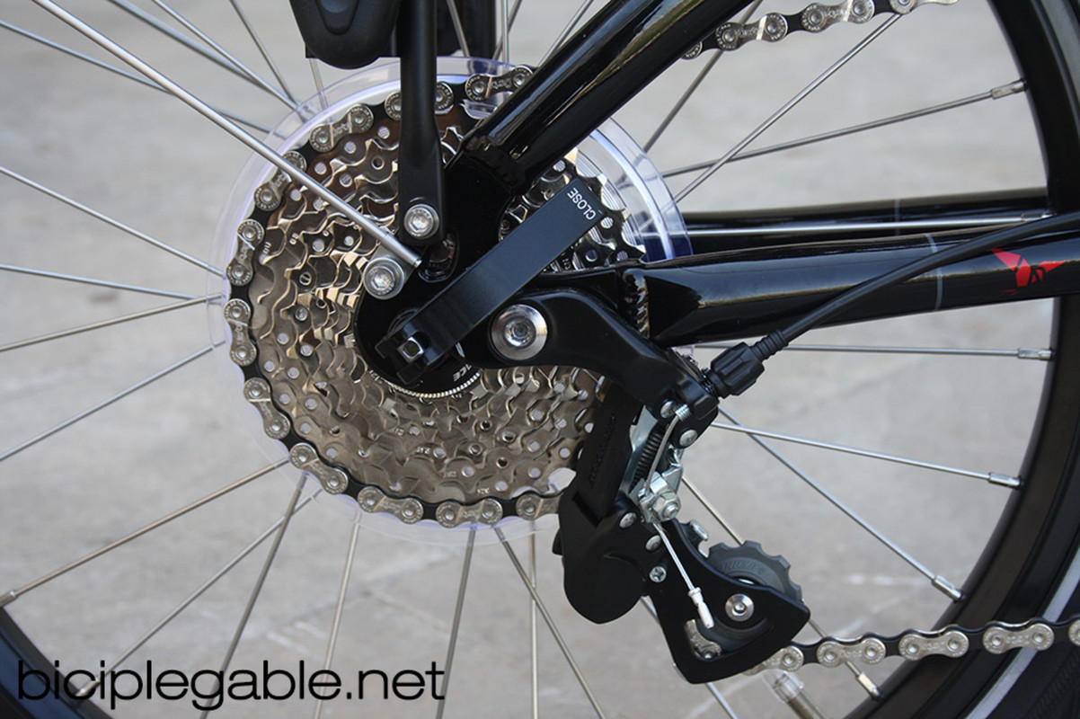

El grupo de transmisión está compuesto por 8 velocidades. Para comenzar, tenemos unas bielas en aluminio 6061 pulidas a mano de 52 dientes, después una cadena Taya Octo para 8 velocidades y al otro extremo nos encontramos con un cassette Sunrace de 8 piñones con un tamaño de 12-32 en la siguiente configuración 12-14-16-18--21-24-28-32.
Con estos datos, el desarrollo en metros es el siguiente, 6.5, 5.5, 4.8, 4.3, 3.7, 3.2, 2.8 y 2.4.
El desarrollo tiene un buen escalonado, perfecto para lo que está pensada y creada esta bicicleta, un uso urbano fundamentalmente, sin desdeñar alguna salida de fin de semana con más amplio kilometraje.
El cambio es un Neos 1.0 de tiro invertido, que deja el mismo completamente escondido en la posición de reposo, protegiéndolo de cualquier golpe fortuito debido a una caída. Este cambio está movido por un mando SRAM MRX Comp, preciso y muy cómodo de usar, de accionamiento giratorio.
Quizás en este aspecto es donde no se ha tocado nada con respecto a la versión anterior, porque, sinceramente, la transmisión estaba perfectamente acertada para un uso urbano e incluso para salir a carretera y hacer alguna que otra ruta. Os podría dar ejemplos de clientes que le han dado a su Link D8 un tute en rutas de miles y miles de kilómetros y que todavía lo siguen haciendo.

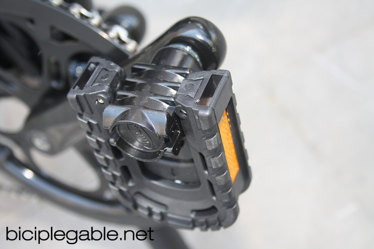

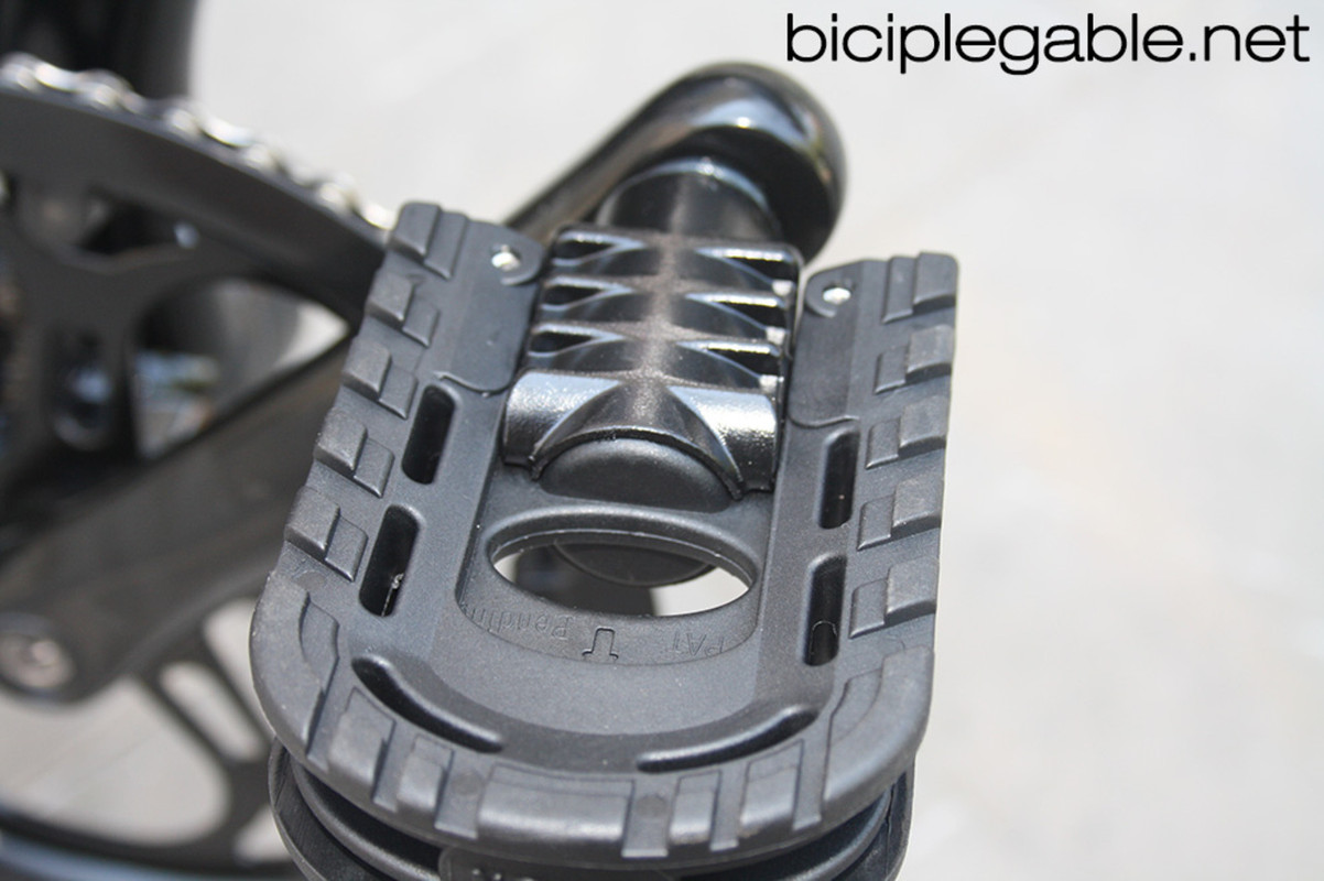

La bici viene equipada con unos pedales plegables Union, con el cuerpo en acero y material composite, que cumplen con su propósito, mejorando también desde la versión anterior, que eran todos en composite, ahora son más robustos y duraderos.

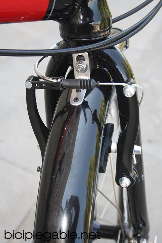

Los frenos son unos V-Brake, con el conjunto delantero situado por detrás de la horquilla. Las manetas, al igual que los puentes, están todas fabricadas en aluminio, y el conjunto proporciona a la D8 una potencia de frenado más que suficiente para sus prestaciones.

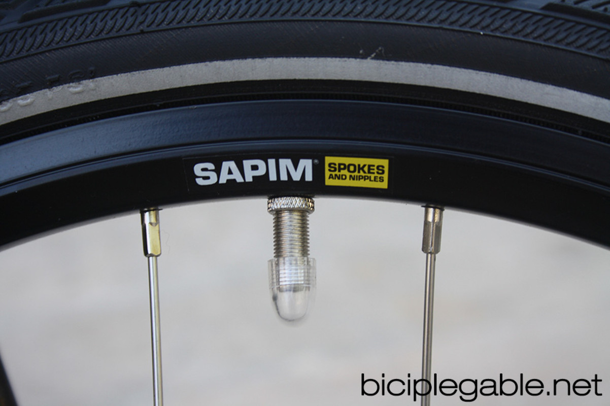

Donde tenemos otra mejora considerable es en las ruedas. Por cierto, en todas las unidades que hemos vendido, no hemos tenido noticias de que aquellas ruedas con llanta de pared simple hayan tenido ningún incidente, ni roturas de radios. A pesar de ello, la mejora en las ruedas es importante. De entrada, la llanta pasa a ser de doble pared, con una pinta inmejorable, y los radios, tal y como se ve en la foto, son unos Sapim inoxidables, así como las cabecillas de los mismos. Se sigue manteniendo el buje Formula para cassette en la trasera y el mini buje en la delantera, seña de identidad de las Tern de rueda 20”.

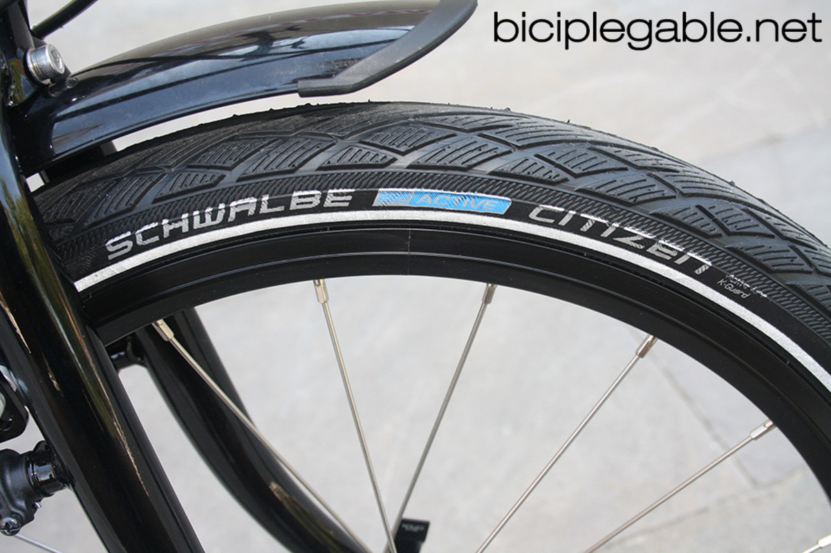

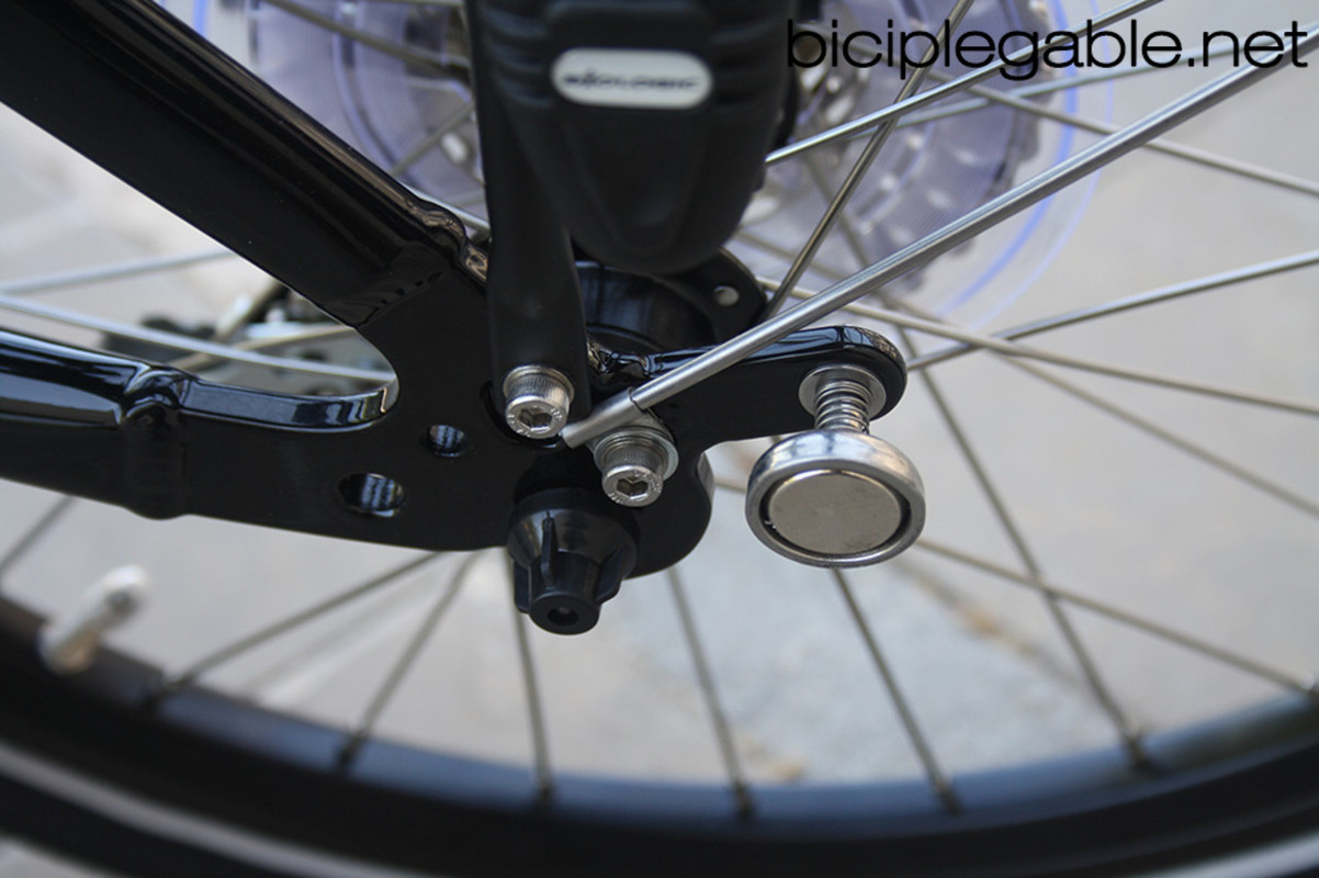

Para rodar y tener contacto con el asfalto, la D8 lleva cubiertas Schwalbe, las Citizen en tamaño 42-406 (20 x 1.60) con protección antipinchazos Kevlar Guard, banda reflectante y un peso de 480 gramos.

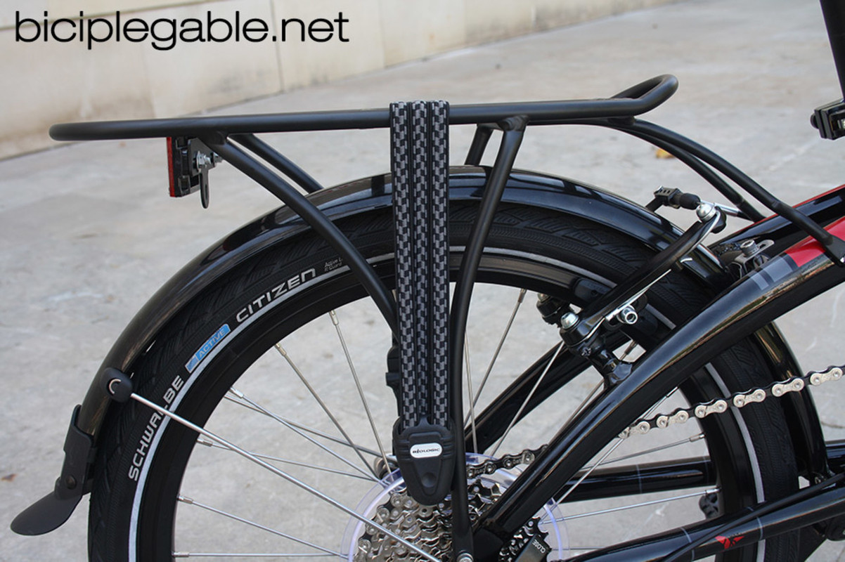

La Link D8 viene de serie con los guardabarros que llevan las Tern que se venden con dicho complemento, con el varillaje en acero inoxidable, así como el portabultos Biologic con su correspondiente pulpo de goma y un pequeño timbre.

Tras este rato de pedaleo urbano, al coche y a la carretera. Como siempre, el plegado rápido, preciso y cómodo, parece mentira lo poco que se tarda en plegar por completo una Tern tras tener algo de práctica. Yo apostaría a que no hay una plegable que se tarde tan poco en plegar completamente. Para hacer esta prueba, siempre voy al mismo circuito, que se compone de una tremenda subida corta (a ver si algún día puedo saber cual es su desnivel con precisión) seguida de una más larga pero más suave, su correspondiente descenso y un tramo en llano por carretera abierta.
