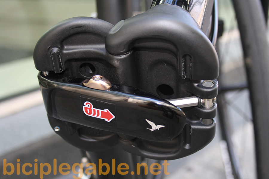

Ahora tenemos que hablar de una parte vital en cada plegable, el cierre. Tern creó dos patentes sobre el OCL Joint, su nuevo cierre. Han subido de posición la bisagra, para reforzarlo en fuerza y rigidez, y tiene un sistema de seguridad compuesto de unos pasadores de plástico (en este punto hay divergencias, pero personalmente veo mucho mejor que si alguien no acciona ese dispositivo de seguridad, forzándolo para abrir el cierre principal, se rompa el pasador de plástico y no pueda dañar el cierre principal como ocurriría con uno metálico. En todas las bicis de Tern que llevan ese mismo sistema de cierre, vienen dos pasadores de seguridad de recambio, uno para el cierre del cuadro y uno para el de la potencia, así como adhesivos advirtiendo que hay que liberar el pasador de seguridad antes de abrir el cierre principal). La forma del cuadro en ambos lados del punto de cierre ayuda a que la bicicleta quede rígida como una piedra en el momento que se despliega, otra patente llamada Interlocking Halves.
En este modelo creo que se empezaron a utilizar los Igus Bearings en sustitución de los primeros NorGlide Bearings, que son los casquillos utilizados en las partes móviles de los cierres, alta tecnología hasta en los últimos rincones… no han dejado nada al azar. Este punto es bastante importante, y el propio Joshua Hon nos daba una explicación un poco más extensa sobre este particular, algo que parece un pequeño detalle pero que tiene gran importancia. En cualquier cierre de una plegable con el cuadro de aluminio, el propio sistema acaba teniendo una fricción de una pieza de acero sobre aluminio, lo que, a la larga, propicia que el metal más duro, el acero, se coma al más débil (en términos de desgaste por fricción), el aluminio.
Lo cierto es que no tengo información del motivo del cambio, pero hay que decir que tanto una como otra compañía son punteras en la fabricación de dichos casquillos (vamos, es como si una persona dice que cambia un Mercedes por un BMW, por establecer un símil automovilístico y que todos vamos a entender). Igus es una compañía alemana que está expandida en todo el mundo fabricando productos de altísima calidad. Lo cierto es que nosotros hemos vendido muchísimas Tern y en sólo una bici ha habido que sustituir esos NorGlide bearings, pero fue un caso puntual, bici que hizo miles de kilómetros y cargada a tope. De todas formas, la sustitución lleva unos minutos en cualquier servicio autorizado de Tern y el coste del kit (que no sólo lleva los casquillos, sino el resto de sistema del cierre del cuadro) no llega a los 40 €
Y otra patente propia más sobre el sistema de plegado, llamada N-Fold Technology, con la que la rueda delantera gira 180º para que ocupe un poco menos plegadas, sobre 40 mm. Un pequeño detalle, pero que sigue marcando diferencias en este aspecto como en todas las Tern. Una vez plegada, la Eclipse X20 lleva los imanes Magnetix 2.0, que ayudan a mantener la bicicleta plegada.

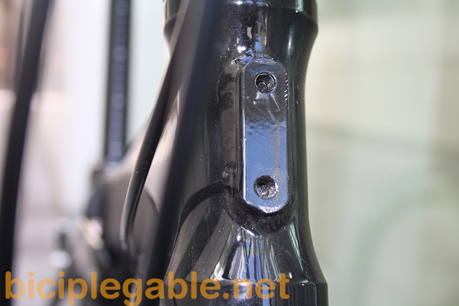

También lleva, como no podía ser de otra manera siendo marca de la casa, el Luggage Socket en la parte delantera, situado en la pipa de dirección, para acoplarle el Kanga Rack, ese portabultos delantero, o bien el Luggage Truss, ese acople compatible con Klick Fix para poner cestas o bolsas disponibles para manillar. La ventaja es evidente, en el manillar, cualquier peso suspendido penaliza la dirección, y en el Luggage Truss ese efecto negativo se elimina. Personalmente, no puedo vivir sin mi Luggage Truss y mi Kanga Rack, y más siendo la Eclipse X20 una de las pocas bicis de Tern que no lleva portabultos. En su momento valoré el ponerle uno, pero tomé la decisión más acertada, tanto por estética como por comodidad, el Kanga Rack es tremendamente versátil, puedo llevar lo que sea, mi bolsa diaria de trabajo con el portátil y demás, o una caja para llevar unas cuantas cosas cuando cargo en el Mercado Central de Valencia.

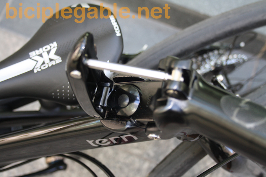

La potencia es el otro punto débil de las plegables en cuanto a rigidez se refiere. Permitidme citar las palabras utilizadas por la gente de Tern, porque no se puede explicar mejor: “La potencia es el talón de Aquiles en la mayoría de las plegables, porque es increíblemente difícil que no flexe como un espagueti mojado cuando tratas de subir una montaña” Cuatro tecnologías patentó Tern que ayudaban a eliminar esa sensación, que eran las siguientes.
Massive Strength, que es la patente por la cual el codo de unión de la potencia se ha hecho más ancho y las superficies pivotantes se han alejado del eje de la potencia, con lo que Tern asegura que se ha reforzado en un 150% la rigidez del conjunto formado por horquilla, dirección y potencia. La segunda es la Flux Technology, por la cual la base de la potencia ha sido mecanizada para que haya 0 flexión y 0 holgura en la unión de la potencia con la dirección. La tercera es la misma que se utiliza en el cierre del cuadro, Intelocking Halves, con lo que las ambas piezas de la potencia quedan perfectamente unidas tras el cierre debido al diseño de las mismas. Y la última es la denominada Redundant Double Bolts, que se refiere a la existencia de dos tornillos que sujetan la potencia a la horquilla, para asegurar la rigidez del conjunto.
Pero no contentos con esto, y siguiendo en su obsesiva y bendita línea de la mejora constante en sus bicis, se sacan de la manga la evolución de todo lo dicho anteriormente con la Physis 3D. No es raro que esa preciosa pieza no haga más que recoger premios internacionales…
Partiendo de un bloque de aluminio, y con la tecnología de forja 3D, se crea una bellísima pieza en la que se distribuye estratégicamente la cantidad de material y, por supuesto, se eliminan todas las soldaduras. De hecho, y tal y como reseñan en Tern no hay muchas fábricas en el mundo que puedan crear una pieza así. ¿El resultado? Una locura. Si las potencias predecesoras ya marcaban un antes y un después con respecto a cualquier potencia de cualquier bicicleta plegable, creo que con esta aumentan un 40% la rigidez… siguiendo con la obsesión sobre la fiabilidad, declaran que les fue imposible romperla, porque superó en un 400% los límites del estándar de seguridad EN.
Realmente, es una de las cosa que más me hace olvidarme que voy en una plegable desde que llevo alguna Tern, y más ahora en la Pirate Ninja. La sensación de rigidez es simplemente pétrea.
La dirección es una Flux Pro, con rodamientos de cartucho de contacto angular, pistas mecanizadas en aluminio y tecnología de doble sellado para asegurar la estanqueidad de la misma ante polvo y agua, los principales enemigos de una dirección y sus rodamientos.
Tanto la potencia como la tija del sillín y la abrazadera de la misma están fabricadas por la empresa alemana Syntace, una de las más prestigiosas del mercado en cuanto a estos elementos se refiere. La potencia es la VRO 47, especialmente construida por Syntace para Tern, de 47 mm. de longitud, que permite el ajuste mediante tornillos allen de la posición del manillar, pudiendo ajustarse de -45 hasta 90 grados. Como guinda del pastel, de nuevo la fiabilidad, esta potencia excede los estándares que marca Syntace para las bicis… de descenso!!!
El manillar es un Kinetix Pro fabricado en aluminio 7050 y de doble espesor, desarrollado para la potencia Syntace VRO. La guinda del pastel en el puesto de conducción son los puños Ergon GS2 en una combinación de GFK Composite con inserciones de goma, 222 gramos, un lujo para las manos del ciclista, que realmente son cómodos para posturas de conducción relajada, apoyando la palma de las manos sobre sus acoples ergonómicos. A pesar de no ser un fan de los acoples, y aunque no los uso a diario, lo cierto es que también me protegieron en la única caída que he tenido con mi Eclipse.
Como hemos dicho antes, la tija del sillín también es obra de Syntace, y para este elemento, Tern les ha pedido que les fabriquen una versión de la famosa y reconocida P6, que se pasa a llamar Stasis by Syntace. Está realizada en aluminio 7050 ultraligero, y su longitud es de 580 mm, con un acabado anodizado para evitar en la medida de lo posible las feas rayas que aparecen con el uso. Bien es cierto que la tija, después de algo más de un año de subirla y bajarla a destajo, había perdido parte del brillo original, pero no estaba deteriorada ni mucho menos, una limpieza con disolvente para eliminar los restos de lubricante incrustado en ella le devolvió gran parte de su esplendor original. Para culminar esta excelente tija, en el extremo de la misma lleva un fantástico sistema de ajuste denominado ERS, con lo que puedes utilizar el sillín como en una tija sin retorno en la posición delantera o como una tija con retorno en la posición trasera. Lleva un sistema de micro ajuste de ángulo infinito con dos tornillos, y los mismos están posicionados para un acceso fácil con 40º de grado de pivotación.
El collarín de cierre de la tija sobre el cuadro es otra pieza de Syntace, la OverLock, bonita, ligera y eficiente.

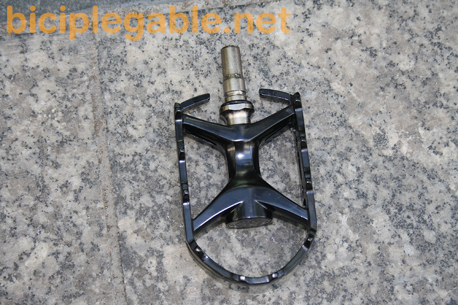

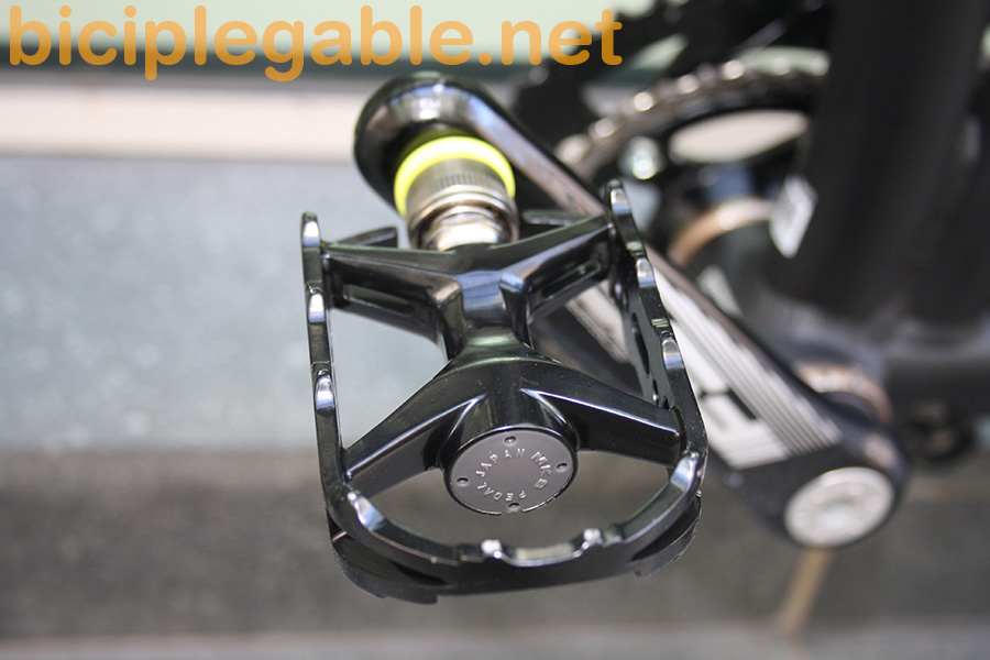

Para mover la biela FSA la bici viene equipada con unos pedales MKS EZY QR, desmontables, bastante ligeros (370 grs. el par) y perfectos para esta bicicleta. Si se quiere dejar la bicicleta plegada ocupando el mínimo espacio posible, con extraer uno de los pedales cumplimos con esta premisa.

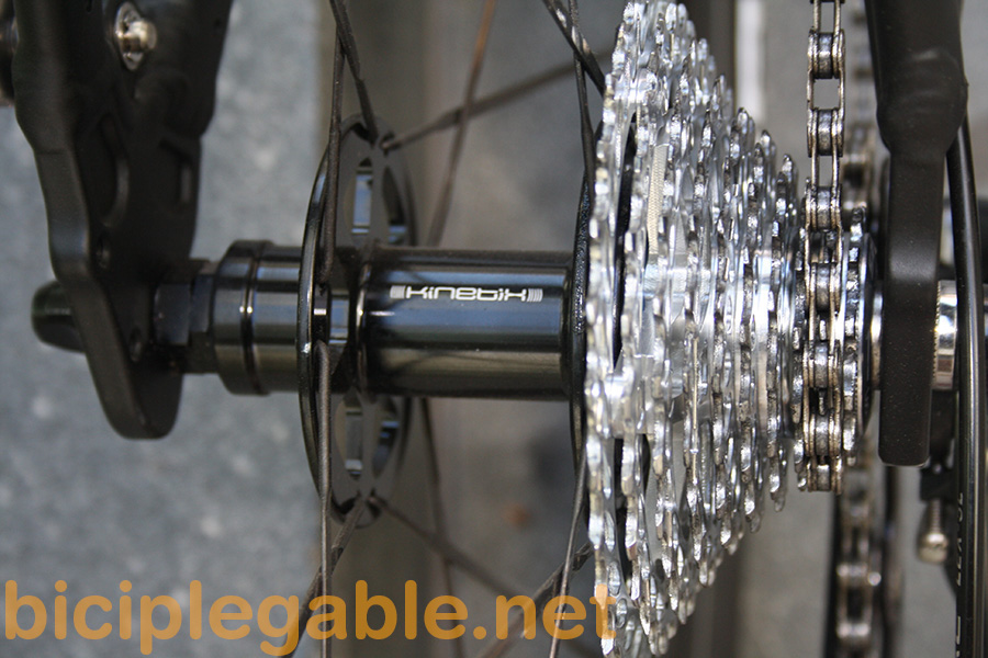

El buje delantero es un American Classic, 58 gramos de peso y con rodamientos sellados de cartucho hechos en acero inoxidable. El trasero es de la misma marca, mismos rodamientos y preparado para 10 velocidades, con un peso de 205 gramos.. Los radios son muy especiales, unos Sapim CX-Wing Bladed, forjados a medida para las especificaciones de Tern, con la superficie plana. Las llantas son Kinetix Pro, hechas de una aleación de Niobium, mineral que se emplea en super aleaciones usadas en la construcción de turbinas de gas y componentes de motores a reacción. Tienen un acabado negro mate anodizado con los gráficos grabados a láser.

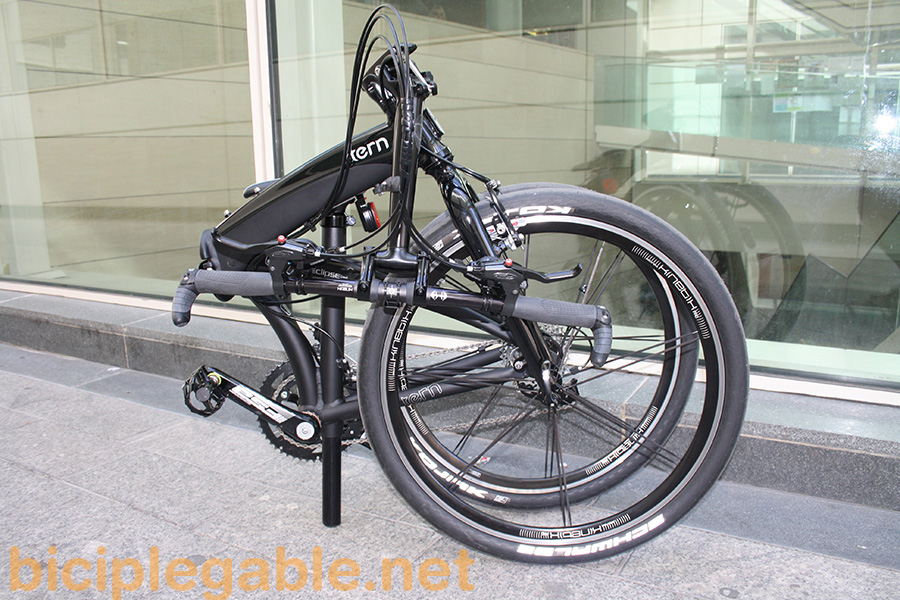

Una vez hecha esa primera toma de contacto tocó meterla en el coche, el plegado, marca de la casa, una vez pliegas una Tern tres veces, a la cuarta no te cuesta más de diez segundos, y el espacio que ocupa, diez centímetros más que una Tern de rueda 20”. Los dartos no engañan. La Eclipse X20 mide plegada 42 x 89 x 76 cms.y una Verge S11i de rueda 20” hace 42 x 79 x 72 cms. por lo tanto, cero problemas de espacio para meterla en el maletero del coche.
