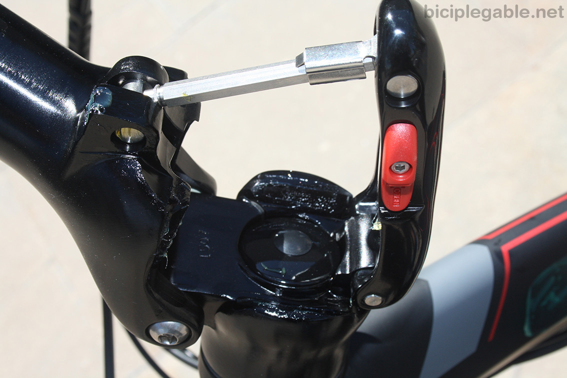

No podemos olvidarnos de la parte más crítica en el cuadro de una plegable, el cierre y la bisagra que une ambas partes del mismo. Como hemos comentado en ocasiones anteriores, Tern creó dos patentes sobre el OCL Joint, su nuevo cierre. Se ha subido de posición la bisagra, para reforzarlo en fuerza y rigidez, y tiene un sistema de seguridad compuesto de unos pasadores de plástico (en este punto hay divergencias, pero personalmente veo mucho mejor que si alguien no acciona ese dispositivo de seguridad, forzándolo para abrir el cierre principal, se rompa el pasador de plástico y no pueda dañar el cierre principal como ocurriría con uno metálico. En todas las bicis de Tern que llevan ese mismo sistema de cierre, vienen dos pasadores de seguridad de recambio, uno para el cierre del cuadro y uno para el de la potencia, así como adhesivos advirtiendo que hay que liberar el pasador de seguridad antes de abrir el cierre principal). La forma del cuadro en ambos lados del punto de cierre ayuda a que la bicicleta quede rígida como una piedra en el momento que se despliega, otra patente llamada Interlocking Halves. Pero desde el año 2015, se mejora un punto más del cierre, cambiando el diseño del mismo para dejar la leva separada del cuadro en la posición de cerrado, con lo que evitamos el tener que poner ese protector de silicona para evitar pequeños roces de la leva con ese punto del cuadro.
También ha habido otro pequeño cambio, imperceptible para la mayoría, y ha sido el bulón que une la bisagra. Ahora se ha cambiado el sistema y esa parte va cerrada con un pasador, lo que, con toda seguridad, mejora esa zona crítica del cuadro. Se sigue con los casquillos Igus Bearings en sustitución de los primeros NorGlide Bearings, que son los casquillos utilizados en las partes móviles de los cierres, alta tecnología hasta en los últimos rincones. El otro día tuvimos la conversación con un cliente, que nos decía que se suponía que los NorGlide debían ser mejores que los Igus porque los primeros eran metálicos y los segundos eran de material plástico. Entonces, pensando el porqué del cambio, nos dimos cuenta de la razón fundamental. Los NorGlide llevan una base metálica con un recubrimiento especial anti fricción, y los Igus están todos fabricados en ese material... por lo tanto, el cuadro queda mejor protegido del bulón que une la bisagra y por un tiempo más prolongado, ya que el grosor de ese material anti fricción es mucho mayor que antes. Al publicar la prueba, Joshua Hon me mandó un email aclarándome más a fondo un par de puntos (que, gustoso, amplío y rectifico), y, fundamentalmente en este aspecto mis suposiciones coinciden casi al 100% con las razones. Joshua me amplia mi razonamiento diciendo que los NorGlide por su fabricación tenían un corte en la pieza y que los Igus están mecanizados en una sola pieza, con mayor precisión, duran más y resisten mejor cualquier tipo de corrosión. A pesar de todo ello, insisto, nosotros hemos vendido cifras considerables de Tern y sólo se han tenido que cambiar un juego de NorGlide en una ocasión y la culpa fue completamente achacable al usuario.

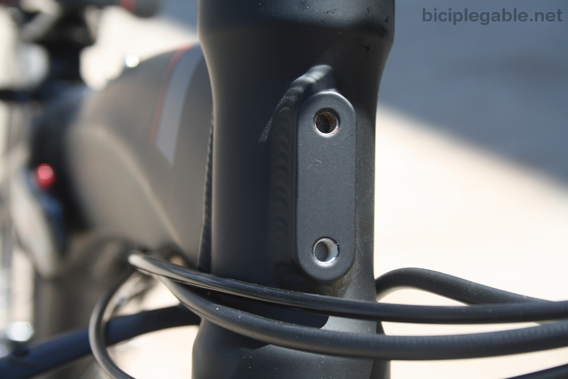

Como en todas las bicicletas de Tern a excepción del modelo de entrada, la Link B7, en la parte delantera tenemos el Luggage Socket escondido detrás de esa tapa con el emblema de Tern, donde se monta el versátil y útil Luggage Truss, para montar un Kanga Rack (mi combinación favorita) o una HoldAll Basket o cualquier tipo de bolsa o mochila compatible con el sistema de enganche Klick Fix. Como hemos apuntado ya en muchas ocasiones, ese punto de sujeción es altamente recomendable ya que no afecta a la maniobrabilidad de la bicicleta como si lleváramos dichos elementos sujetos al manillar.

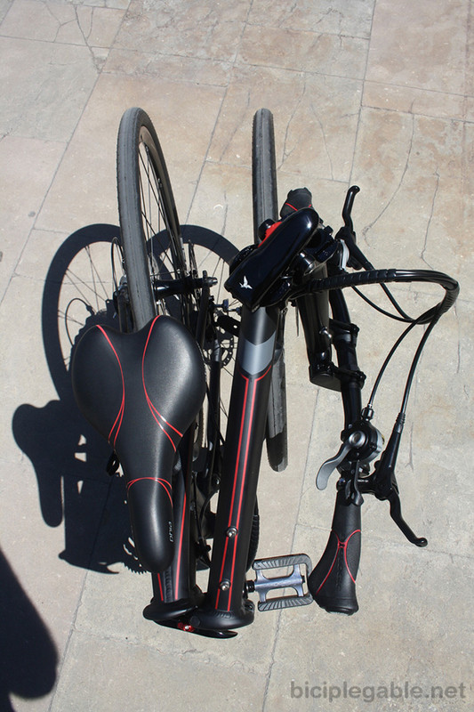

Como siempre, tenemos el sistema de plegado llamado N-Fold Technology con el que la rueda delantera gira 180º para que ocupe un poco menos plegadas, sobre 38 cms. en el caso de la Eclipse P20. Una vez plegada, la Eclipse P20 se mantiene en esa posición gracias a los imanes Magnetix 2.0, que cada vez parecen tener mayor fuerza si tenemos en cuenta lo que cuesta desplegarla (pero tiene un truco infalible, apretar un poco las dos mitades hacia sí para después tirar de ellas). Como en todas las Tern a excepción de la Link B7, tenemos la práctica tira de goma debajo de la parte delantera del cuadro para sujetar la potencia una vez la plegamos.

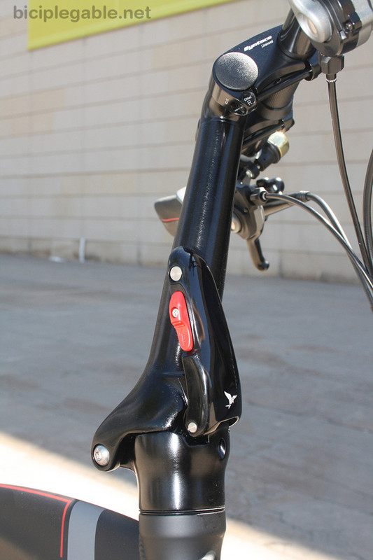

Hemos hablado y hemos cantado las excelencias de las potencias de Tern desde el minuto cero. A algunos les parecerá excesivo, pero no, no lo es. Por una sencilla razón, la potencia en una bicicleta plegable es completamente diferente a la de una bicicleta convencional, porque la distancia entre el manillar y el cuadro es mucho mayor en la inmensa mayoría de ellas. Por eso Joshua Hon y su equipo, desde ese minuto cero de la creación de la marca, centraron buena parte de su esfuerzo en ese punto tan crítico. Y desde ese instante, el éxito fue completo, con la primera versión de la Physis... que ya era como una roca. Pero como son gente inquieta, y hasta obsesivos con los detalles, más tarde nos llegó la Physis 3D, una obra de arte forjada en 3D, algo que no muchas fábricas del mundo tienen la tecnología para hacerlo posible. Y ahora nos llega la Physis 3D versión G2, que significa segunda generación. El resultado está ahí. Una potencia que supera en más del 150% de rigidez a cualquier otra patencia de cualquier otra plegable. Y eso se nota nada más subir en una Tern, la sensación pétrea es innegable, solo hace falta bloquear el freno delantero y empujar. El esfuerzo de Tern en este punto de sus plegables ha sido reconocido a escala internacional con varios e importantes premios.
El proceso de fabricación no es sencillo, partiendo de un bloque de aluminio, y con la tecnología de forja 3D, se crea una bellísima pieza en la que se distribuye estratégicamente la cantidad de material y, por supuesto, se eliminan todas las soldaduras. El mecanizado se produce con una tolerancia no superior a los 50 micrones. ¿El resultado? Si las anteriores versiones de la Physis ya marcaban un antes y un después con respecto a cualquier potencia de cualquier bicicleta plegable, creo que con esta aumentan un 40% la rigidez… siguiendo con la obsesión sobre la fiabilidad, declaran que les fue imposible romperla, porque superó en un 400% los límites del estándar de seguridad EN.
Pero no acaba aquí toda la tecnología propia aplicada en la potencia. La base se une a la horquilla con dos tornillos que abrazan perfectamente la amplia base de la Physis 3D para asegurar la perfecta unión con el resto de la bicicleta, con la misma patente que se usa en el cuadro para unir las dos mitades de la pieza llamada Interlocking Halves. La patente Flux para la dirección, integrada en el cuadro, con rodamientos de cartuchos y un triple sellado impide que cualquier elemento externo pueda estropear otra delicada parte del conjunto, la dirección. Los casquillos Igus Bearings, al igual que en el cuadro, cumplen la función anti fricción para asegurar una vida larguísima de las dos partes de la potencia. En esta nueva versión se ha sobredimensionado la leva del cierre, para un accionamiento mucho más cómodo y se aplican dos tecnologías patentadas por la marca para dicho sistema de cierre, denominadas Autolok y SpringLock, que eliminan cualquier tipo de problema tanto al accionar la leva para abrir como con ese cierre en posición de cerrado. Aclaración que me hace Josh, y con toda la razón del mundo. En Tern están especialmente orgullosos del SpringLock, puesto que, una vez ajustado el cierre de la potencia en fábrica o en la tienda que nos venda la bici, nunca es necesario volver a ajustar esa parte de la bici, cosa que en ningún otro sistema de plegado de potencia ocurre esto, y evita algo que ocurre en muchas ocasiones, que te traen una plegable a la tienda y da pánico ver la falta de ajuste del cierre de la potencia.
La pieza que une la Physis 3D al manillar está fabricada por los alemanes de Syntace, y es ajustable por medio de unos tornillos allen. Sencilla y fácil de adaptar a tu posición ergonómica encima de la bicicleta. El manillar es un Kinetix Comp, fabricado en la aleación de aluminio 6061, y los puños unos bonitos y cómodos Biologic ARX con la llave allen en forma de T integrada en el puño del lado derecho.

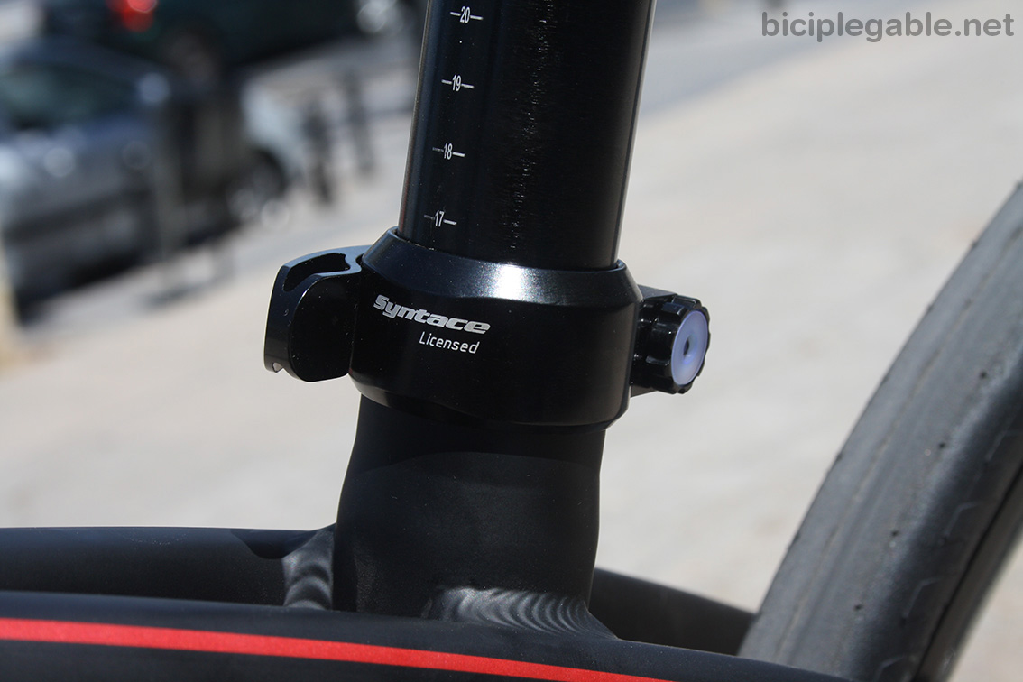

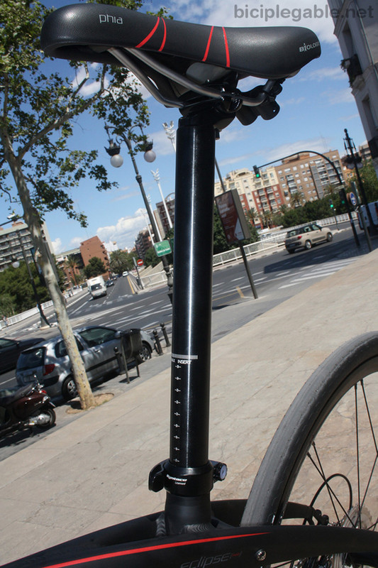

El cierre de la tija del sillín es otra pieza fabricada por Syntace, denominada OverLock, ligera y bonita, y sujeta una tija de sillín fabricada en aleación de aluminio 6061... todo ello coronado por una agradable sorpresa, el magnífico sillín Biologic Phia, con almohadillado en PrimeGel. Algunos de los que lean esto sabrán que soy un enamorado de los sillines italianos SMP, que son mis favoritos, pero debo decir que este Phia me ha dejado muy sorprendido y todo lo que puedo hablar de él son bondades. Fantástico al primer contacto, y claro, para poder hacer afirmaciones categóricas sobre este sillín debería probarlos durante unas cuantas horas, pero, creo que pasaría el test con muy buena nota. Un gran acierto de los chicos de Tern a través de la compañía hermana, Biologic.

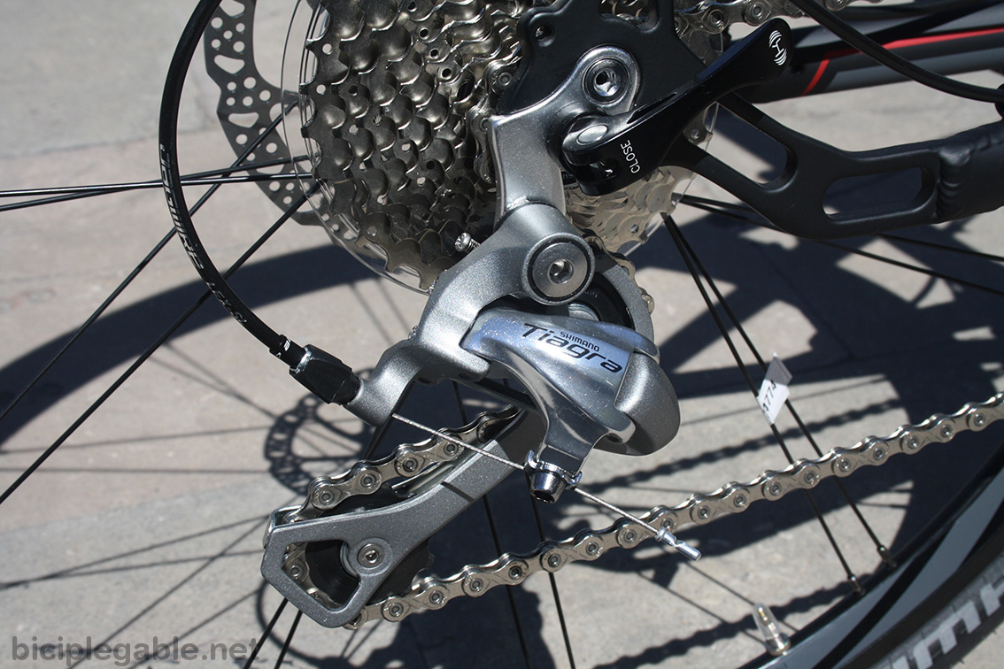

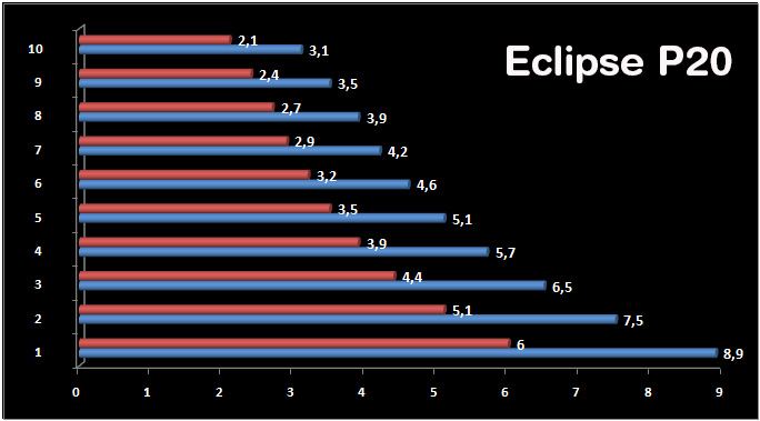

El grupo de transmisión está compuesto por 20 velocidades. Las bielas son unas FSA Vero, con dos platos en 50 y 34 dientes, unidas por un eje de pedalier sellado. El cassette de 10 piñones es un Shimano Deore en 11-32 y la cadena es la fantástica KMC X10, ligera y perfecta para este conjunto de transmisión. El escalonado del cassette es el siguiente: 11-13-15-17-19-21-23-25-28-32.
Con estos datos, la tabla de desarrollos queda de la siguiente manera:
Con estos datos, la Eclipse P20 comparte el título de (probablemente) la plegable más rápida del mercado junto a la enseña de la marca, la Eclipse X22. Pero es más, gracias a ese cassette Deore con un 32 como piñón más grande, incluso su rango de desarrollo es mayor que la de su hermana "mayor". El grupo de transmisión está compuesto por un desviador para platos y un cambio para los piñones Shimano Tiagra y los mandos del mismo grupo para manillar plano. Todos ellos cumplen a la perfección con su cometido, como era de esperar, con ese accionamiento tan suave y preciso típico de la marca de Osaka. Las fundas del cable de cambio son las Jagwire LEX-SL, con terminales sellados de aleación, tratamiento anti fricción y cables de acero inoxidable.
